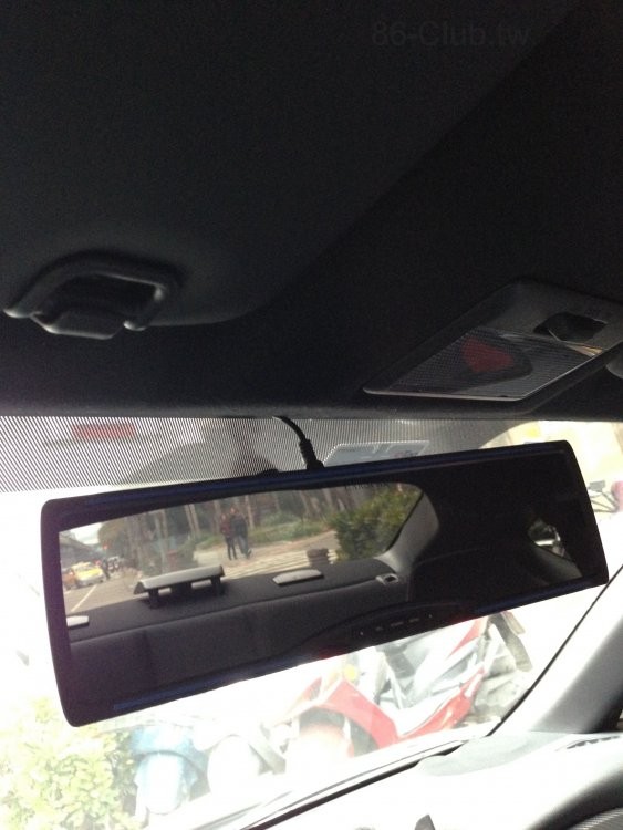

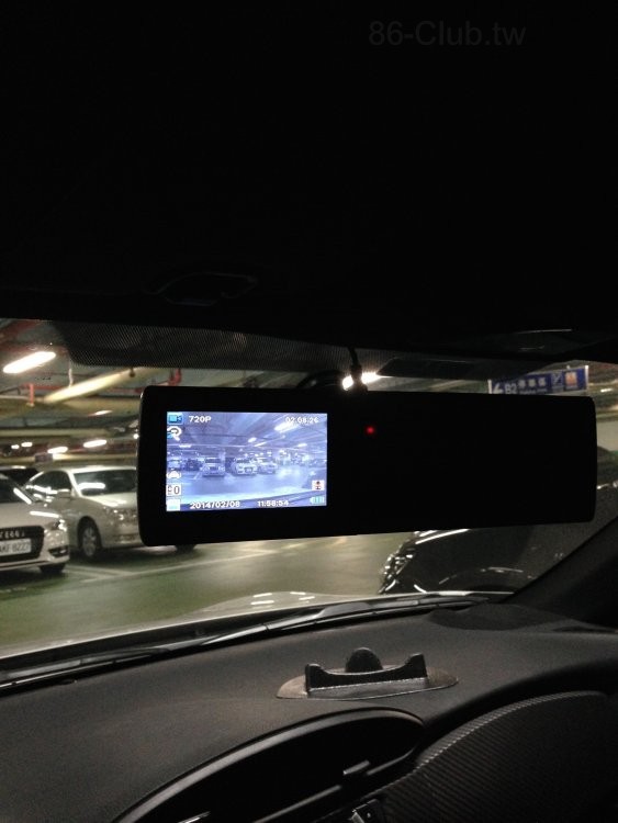

後視鏡行車記錄器用起來是這樣
後視鏡行車記錄器用起來是這樣
後視鏡行車記錄器裝好的樣子

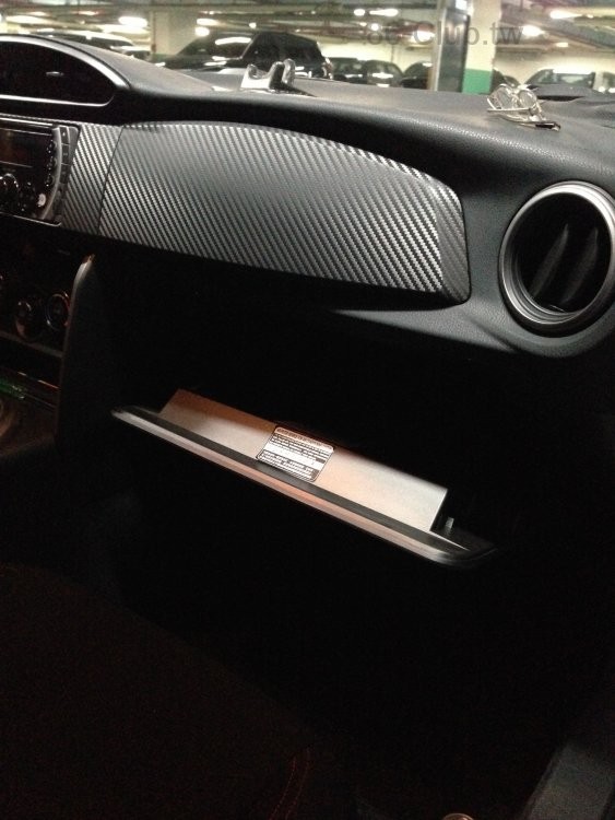

Step1. 打開手套箱
Step1. 打開手套箱
Step1. 打開手套箱

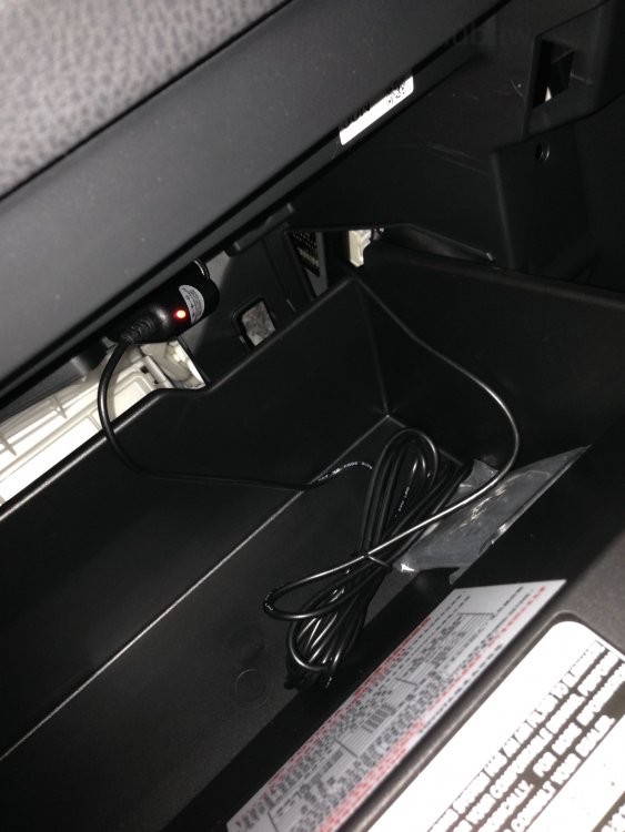

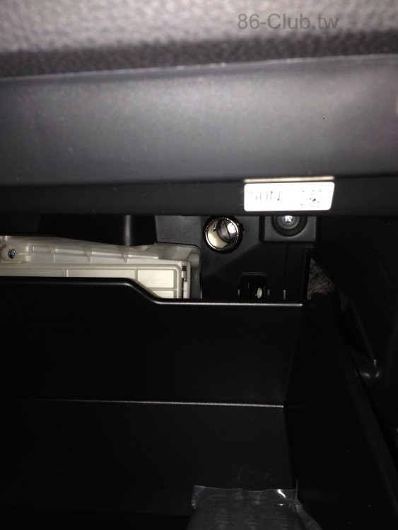

Step2. 裏面有一組車充接口
Step2. 裏面有一組車充接口
Step2. 裏面有一組車充接口
Step3. 將電源線穿到手套箱下通往A柱附近的洞,由Step7. 處將線拉出

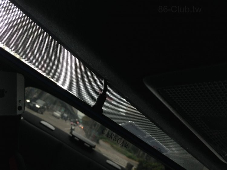

Step4. 電源線接上記錄器,開始藏線(前擋上方可藏線)

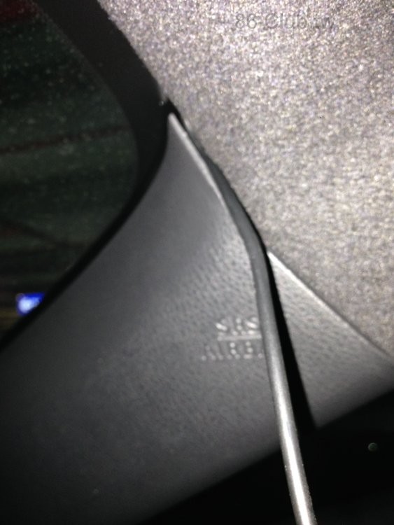

Step5. 前擋上方接著藏入A柱,輕撥即可藏線

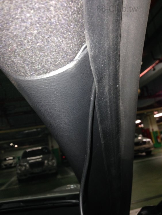

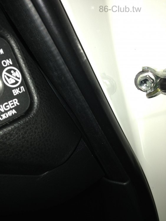

Step6. 繼續沿A柱膠條藏線
Step6. 繼續沿A柱膠條藏線
Step6. 繼續沿A柱膠條藏線
