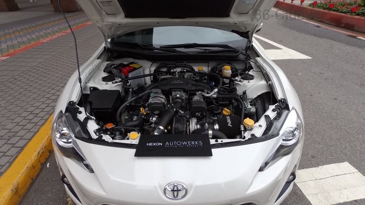

廢話不多說的就直接給它切入主題 !

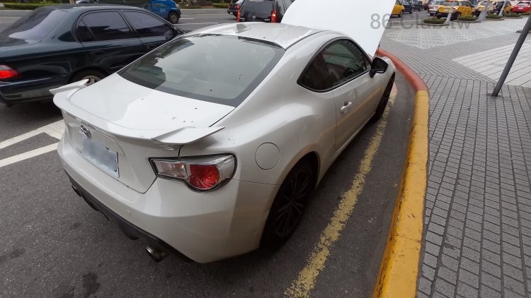

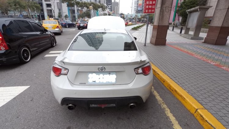

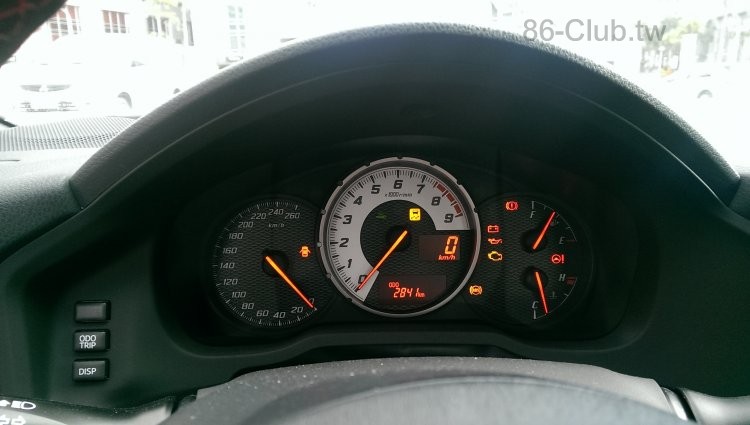

原廠車連框跆都沒改, 跑了兩千多, 車上散發出原廠新車味!
2015-02-23-104202-57.jpg 2015-02-23-104210-58.jpg 2015-02-07 15.37.02.jpg 2015-02-23-104220-59.jpg

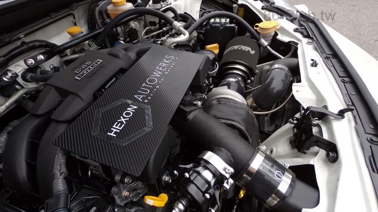

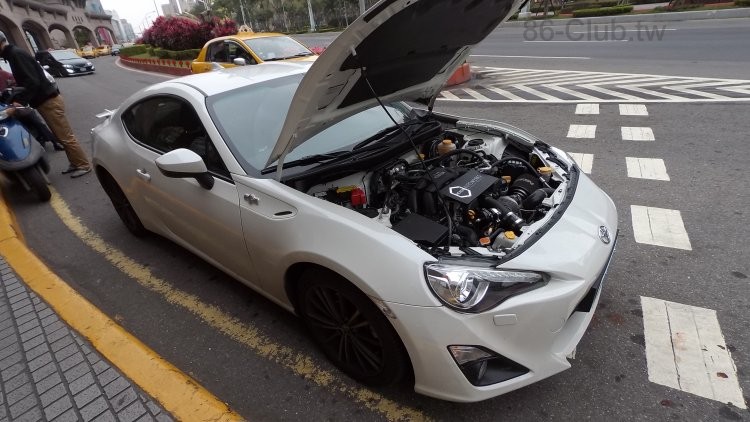

2015-02-23-104308-62.jpg 2015-02-23-104240-61.jpg 2015-02-23-104234-60.jpg 2015-02-23-104150-56.jpg 2015-02-23-104124-53.jpg 2015-02-23-104118-52.jpg 2015-02-23-104044-47.jpg

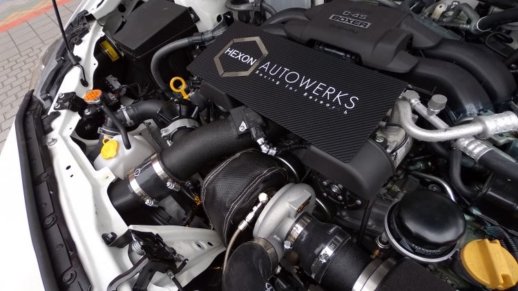

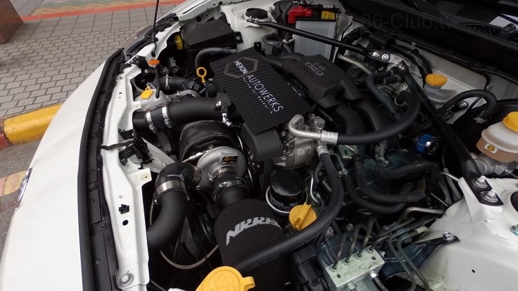

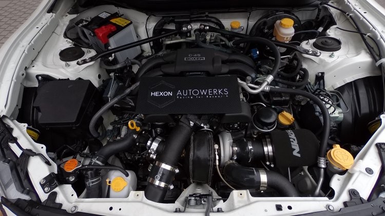

距離上一台的手排(FR-S)Hexon渦輪也有了兩年多, 小弟早已忘記那一年我們一起貼背的感覺, 所以藉著這次的機會好好的在國道上小試一番! 真的只有爽一個字 !! 一樣的渦輪增壓下每一檔的檔位包括五檔的加速力道真得很飽滿瞬間腎上腺心跳加速, 轉數一路衝到7300rpm斷油點的貼背感(搭配我的慢速換檔, 一秒鐘? orz) 檔檔的強烈加速感+原廠底盤的穩定性, 在低的增壓值下有這樣的效果86真的是一台好車阿 ! 相較於自排的一到四檔上至210km/hr的力道 Aisin A960E 其實也不輸手排的感動享受快速的換檔, 但是比起於手排, 自排掛上五檔後就有一個很大的G力懸殊六檔就更不用說了. 無論是任何愛玩0-100或是100-200加速的車友, 無論是手排或是自排的RR300+/RR350+都會全新的感受 !
一樣有文有圖 還有不是專業的影片 ! :) "日後會補上100-200加速"

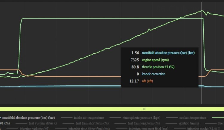

86MT RR300+/350+ 四檔全油門 @0.55bar 全車原廠
這台因為是全原廠所以在增壓值的設定做下修一些, 等到車主換了跆框我們會把增壓值再回復0.7+的設定
這張(前幾天交車的86MT RR350) 是我們交車會給車主的log(ecu資訊), 上面可以看到增壓數據, 空然比與爆震點火資訊等等
這台車現在已經有最新版本的Hexon/Drift Office EcuTek 三環保護 增壓/水溫/油溫, 只要一到我們預設門檻+啟動delay 條件滿足電腦就會馬上作動啟動斷油等等其他保護模式, 讓車主享有比原廠車的電腦更好的保護 !

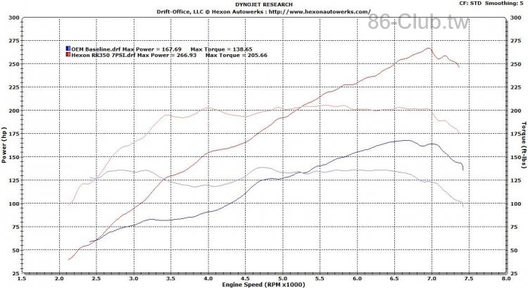

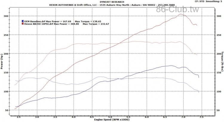

請問 馬力 及 扭力 各別是多少? 謝謝
 樓主| 發表於 2015-2-25 15:53 | 顯示全部樓層
rossi500gp 發表於 2015-2-25 11:08
以下.....
RR350+@0.65bar 下面的是原廠的馬力與扭力
305whp輪馬/366hp飛輪前靜輸出
32公斤輪下扭力/38.4公斤靜扭力
RR300+@0.48bar 下面的是原廠的馬力與扭力
267whp輪馬/320hp飛輪前靜輸出
28.5公斤輪下扭力/34.2公斤靜扭力

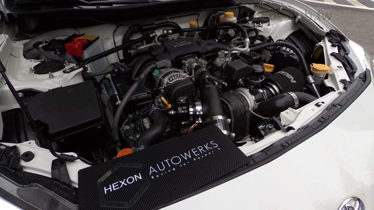

發表於 2015-3-2 14:43 | 顯示全部樓層
請問手排的排氣管跟自排ㄧ樣嗎?太強了!連排氣管都不用換就能上渦輪喔!

omygod 發表於 2015-3-2 14:43
對阿是一樣喔 :)
