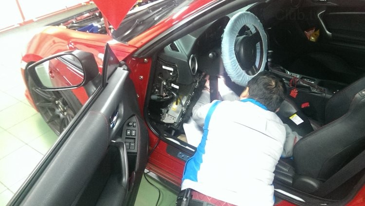

引擎亮check燈....找不出原因.....有團友遇過嗎被拆了....

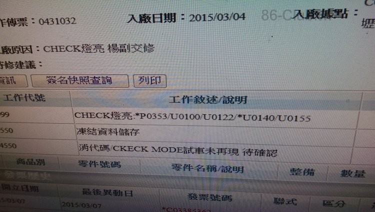

 樓主| 發表於 2015-3-7 19:24 | 顯示全部樓層
各位大大,upgrade alarm code : p0353
因為我是買團內車友的2手車只買一個月,行車上我感覺不出來異常
有沒有南桃園車友能幫忙試試?小弟住龍潭活動中壢一帶
故障燈大概都是s mode時速超超過150就有機會亮
過一陣子又會熄滅,還蠻困擾的,還是不知道什麼問題
發表於 2015-3-7 19:57 | 顯示全部樓層
http://www.obd-codes.com/p0353
上面資料的顯示是點火線圈有問題, 原廠有從這方面查起嗎 ?
發表於 2015-3-7 19:58 | 顯示全部樓層
但是為什麼要拆車 ? 換電腦嗎 ?
 樓主| 發表於 2015-3-7 20:03 | 顯示全部樓層
taiber 發表於 2015-3-7 19:58
但是為什麼要拆車 ? 換電腦嗎 ?
只是插電腦吧!過去看的時後就看到拆到這樣了,謝謝分享我再會原廠跟他們說查點火線圈
 樓主| 發表於 2015-3-7 20:04 | 顯示全部樓層
taiber 發表於 2015-3-7 19:57
大大真專業原廠很弱的感覺
插電腦怎麼要拆成這樣, 看起來怪怪的.
