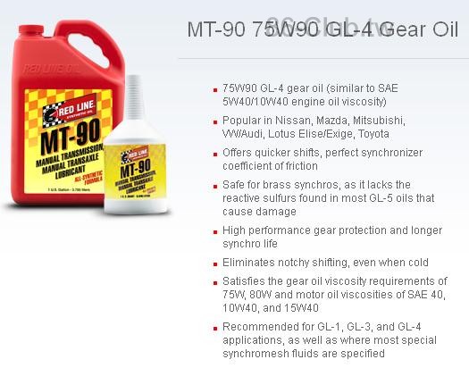

自己最近再找油則是看到國外車友對紅線 MT90 75W90 API GL-4評價頗高..也可對應推薦使用GL-1, GL-3或 GL-4規範的齒輪使用,
於是跑了幾間汽車百貨詢問, 還挺冷門的, 都沒人詢問過, 要訂的話要訂一箱 (12支要用多久阿 XD)..

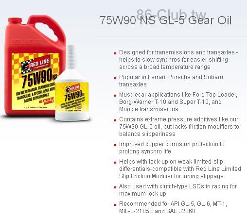

在本地比較容易買到的紅線全合成手排變速箱油是 Red line 75W90 NS GL-5 , 這支是比MT-90等級更高 ,但不確定適不適合86 MT 使用,請參考 red line 官網介紹  http://www.redlineoil.com/product.aspx?pid=47&pcid=7

Red line 75W90 NS GL-5 具我了解到的比較適合LSD,
至於GL-5的油能否適用在86 MT, 只能說手冊沒有建議..
GL-5的油成分有的會含有硫, 對手排變速箱的同步環是黃銅材質的話好像會有影響..

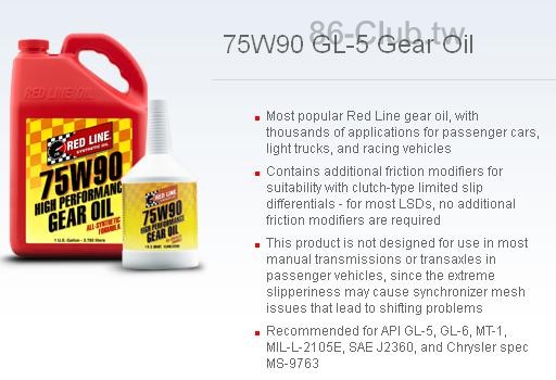

里程1000KM時回原場換的差速器油, 我所去的保養場準備的是這支 Mobil Delvac Synthetic Gear Oil 75W-90 API GL-5,原廠料號#119SHC75W90
這支油的敘述如 http://www.fonghsieng.com/product-detail-432761.html, 這支GL-5油商有標示不可用在建議GL-4的應用
號數和規格是與手冊建議相符, 用起來的感覺, 跑了幾3000km下來, 沒什麼特別的感受與異狀..
當初把油換掉純粹只是新車磨合後換油, 換下來的油是不怎麼乾淨
Red line 75W-90 API GL-5系列還有分NS和非NS, 仔細研究後還是有些差異
Red line 75W-90 API GL-5:
Red line 75W-90 NS API GL-5
比較這兩支主要差異在止滑劑的添加有無, 這對離合器形式的LSD比較有差異, 但有添加止滑劑的 Red line 75W-90 API GL-5 不可用於變速箱; 86的LSD屬Torsen LSD(齒輪式), 這兩支油都可適用於齒輪式的LSD.
Red line 75W-90 NS API GL-5 這支手排變速箱齒輪油官網有提到對銅(Copper)的腐蝕有防護, 可增加同步環的壽命; 敘述講的是 Copper 而不是 Brass, 讓我覺得也有些疑惑.

手排變速箱油還是換GL-4規格的比較保險一點,我前陣子也找很久,後來是買AMSOIL 的75W-90 GL-4,打起來手感ok,沒什麼問題,可以參考一下。
