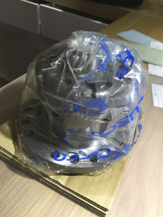

手上有一顆cusco 2 way lsd type rs

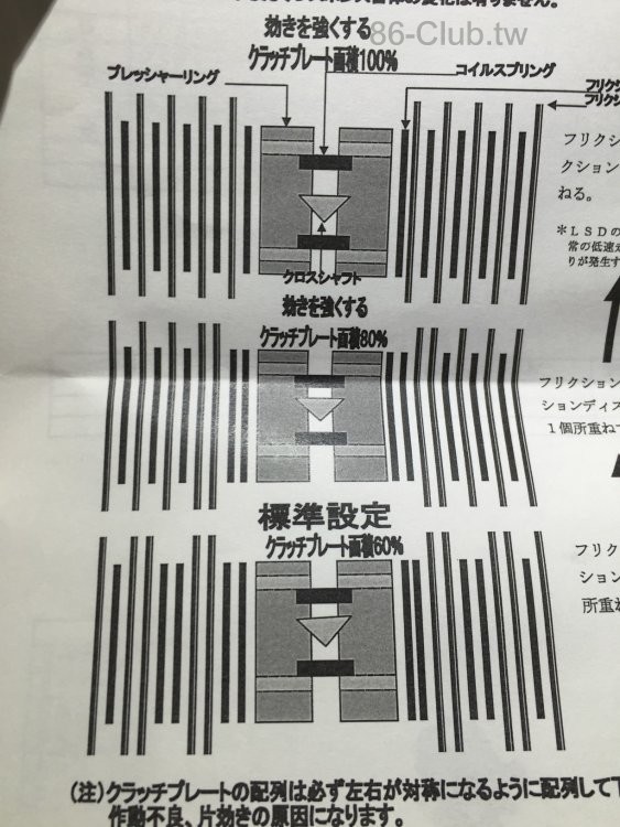

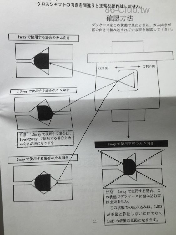

日文苦手的我從說明書的圖片看出可以做60%、80%、100%鎖定
目前已知100%為甩尾式樣...理論上應該不適合小弟平日代步需求
目前已經初步決定設定為1.5way 先熟悉lsd作動特性
卻苦惱在不知要選擇60% or 80% 的鎖定率
小弟的需求除了平日代步外...偶而上pic或山路晃晃...非比賽目的...比較專注在自我操控的感受及技術的精進...
當然了...如果因為裝了lsd而能讓我在pic的單圈有所進步...這也是很值得開心的事
若我選擇60%擔心跟原廠設定差距不大...是否因此就浪費了這顆lsd的強大功能

1.鎖定率的選擇  <==(1)如果你有改避震 而且強化彈簧公斤數 超過原廠的百分之20趴以上  建議不要鎖太高 不然轉向過度會提升    (2)輪胎選擇上 軟硬胎跟 胎壓35PSI 以上 都會照成鎖定率的易作動或不易作動  越硬 胎壓越高後輪滑差導致作動

我有裝過1.5way 60趴
在彎頂點之前2m就可以補油準備出彎
可以感覺車尾滑動
大概半個輪胎

小弟目前用胎pss...市區代步胎壓約28-30左右,所以建議維持60%即可嗎?其實我也偏向從標準開始學習...習慣後再看需求是否變更設定...這種車買了又剛好又這個零件...不體驗看看實在覺得可惜
