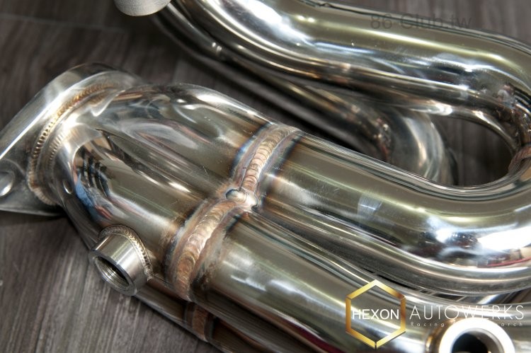

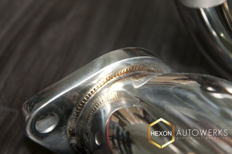

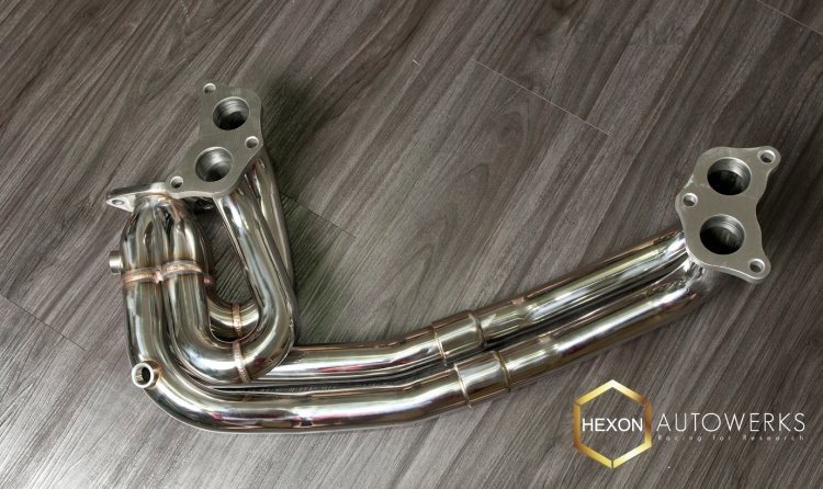

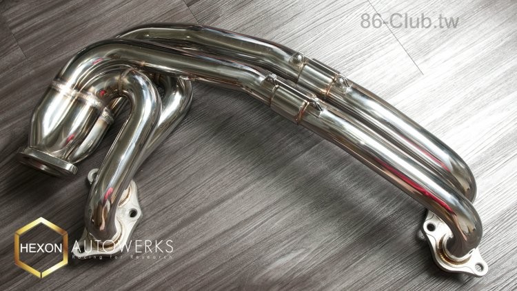

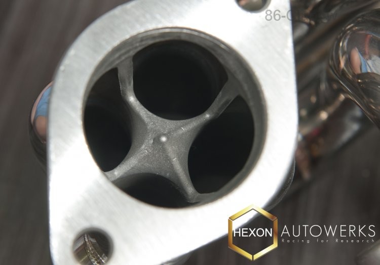

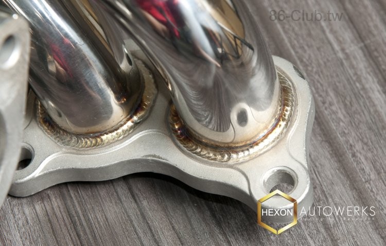

-Hexon SS250使用了4-1不等長芭蕉
-4合一管內流道使用模具鑄造件, 確保最有效率的排氣

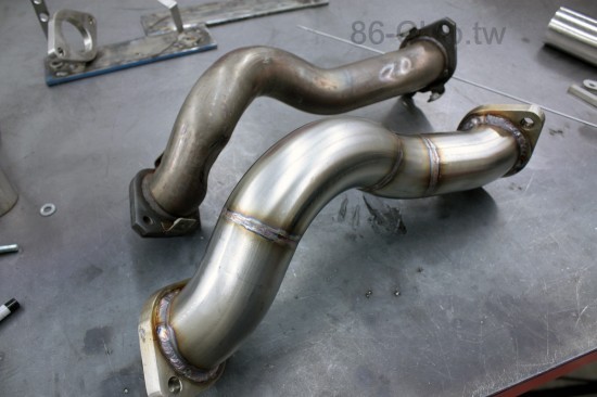

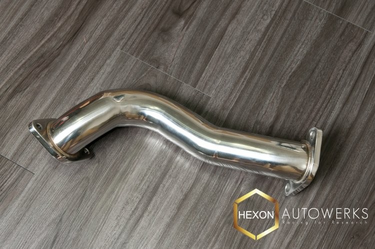

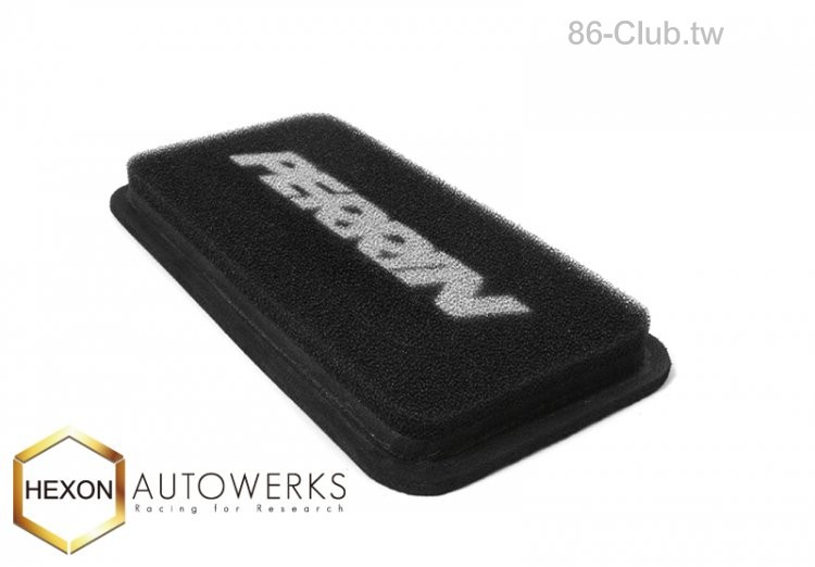

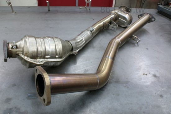

-SS250套件 還包含了加大管徑的Overpipe
-進氣的部份我們只用了美國Perrin的高流量濾心

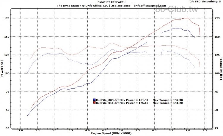

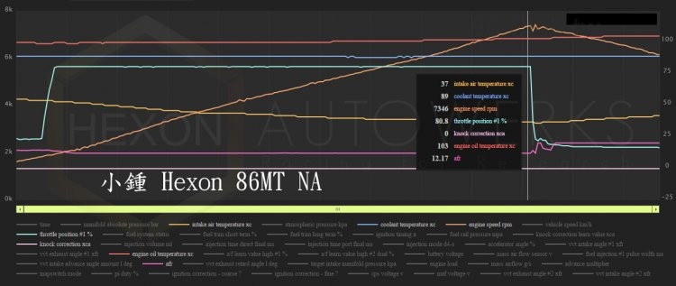

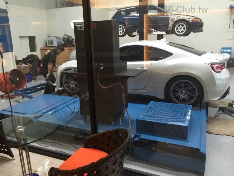

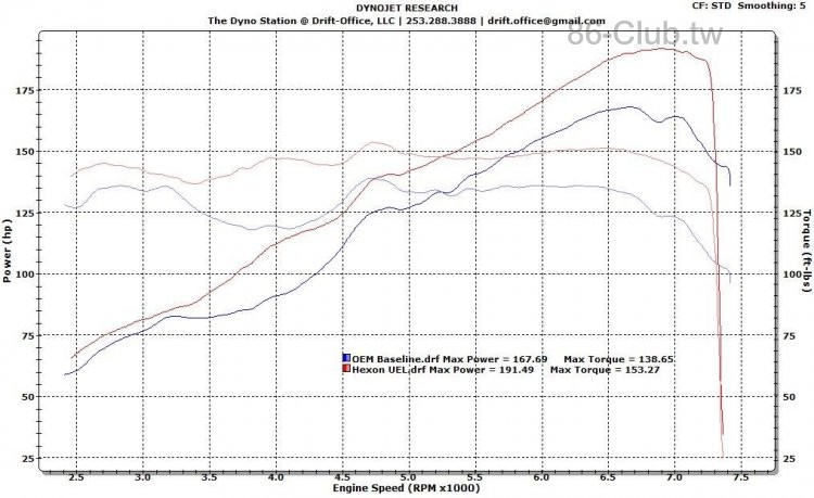

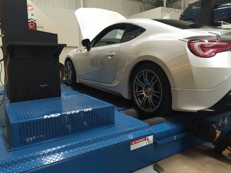

(2) 馬力圖, Log圖
-改裝內容與條件
86自排, 高流量濾心, Hexon SS250芭蕉, 原廠Overpipe, Frontpipe, 中尾段
97無鉛汽油(92 Octane R+M)
-結果
175whp/19.5公斤米
-改裝內容與條件
86手排, 高流量濾心, Hexon SS250芭蕉, 改裝Overpipe, 改裝Frontpipe, 改裝中尾段排氣管
-結果
192whp/21.7公斤米

發表於 2015-4-28 11:24 | 顯示全部樓層
-改裝內容與條件
-結果
175whp/19.5公斤米
-改裝內容與條件
86手排, 高流量濾心, Hexon SS250芭蕉, 原廠Overpipe, Frontpipe, 改裝中尾段排氣管
-結果
192whp/21.7公斤米
請問如上 AT 175 whp/MT 192 whp 是只有中尾段差異還是有含 ECU 調校差異呢 ?
 樓主| 發表於 2015-4-28 14:26 | 顯示全部樓層
本帖最後由 taiber 於 2015-4-28 14:29 編輯
這兩輛的車改裝的內容不太一樣
175whp(210p)/19.5公斤米 原廠為161whp, 提升了14whp輪馬, 但是最大扭力落差卻有2.8公斤@4000rpm上, 實際的路試上, 原廠全原廠配上SS250自排與手排都有七秒台.
(改裝內容測試結果:全段原廠排氣+只改Hexon 頭段與高流量濾心)
192whp(230p)/21.7公斤米 原廠為168whp, 總共提升了24whp輪馬, 最大扭力落差有3.4公斤@4000rpm上(測試車輛改裝內容:全段改裝排氣+Hexon 頭段與高流量濾心)
我們的重點還是放在改變86的扭力輸出曲線與0-100加速和再加速駕駛感受為主, 相較全段排氣改裝最終馬力扭力的提升0.6公斤/10whp, 改不改全段排氣管這個數據就提供給車友做參考,
結論就是要做最大的馬力還是需要有暢通的排氣管, 但是不代表175whp(210p)是自排的極限, 因為每個車友在排氣管裝上的內容一定會有不同. 我想拿一個都是原廠的排氣管來比較這樣會比較客觀一點, 日後我們當然會有一些一拜的自排車友的數據, 我會再與大家來做分享

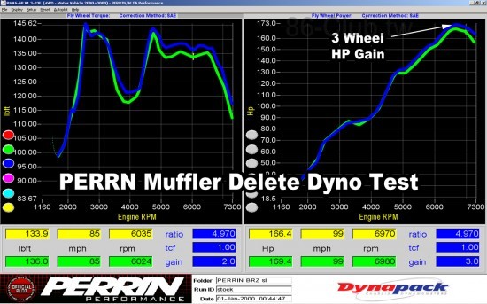

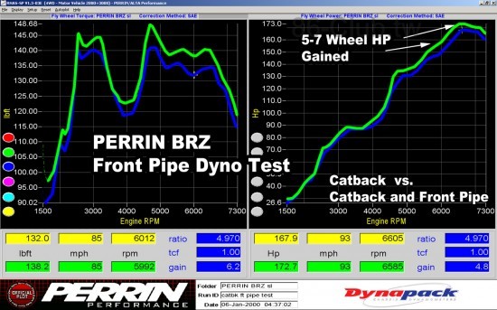

這個是perrin的frontpipe 改前與改後的馬力圖 看的出來在馬力的部分有5~7whp左右的提升
我們的測試組手排與自排的其中一個馬力的差異
這個是perrin的Overpipe改前與改後的馬力圖 看的出來在馬力的部分有3whp左右的提升
我們的測試組手排與自排的其二的差異
最後就是中尾段了 3~5whp 也是可接受的範圍
自排175whp vs 手排193whp 再來就是自排的損耗了, 最後就是一個重點 芭蕉以後的排氣改裝與曲線不會有太大的關連.
我們的套件的用意就是把86的曲線修正, 剩下的後面的排氣改裝就要看個人了,  換句話說改完後在改後段排氣管需不需要重調, 我想答案應該很明顯了, 不用的 !

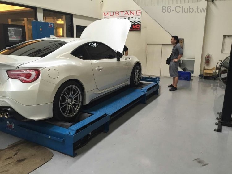

Hexon NA SS250改裝完, 我們的台中車友真的跑去驗車了XD , 上有影片請看 !
