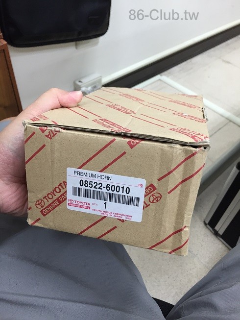

1. 原廠料號,請享用

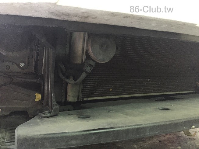

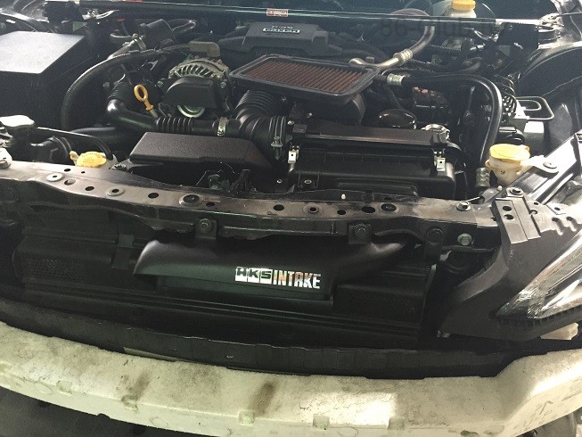

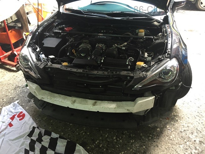

2.拆保桿

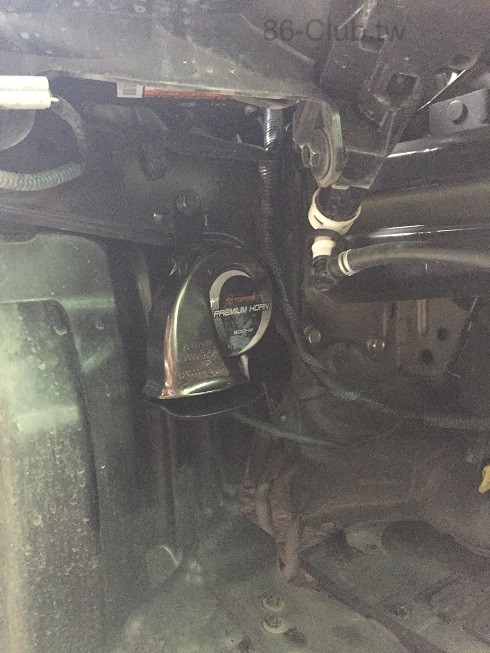

3. 原廠小貓喇叭1

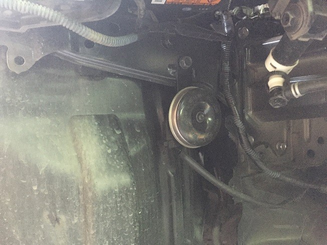

4. 原廠小貓喇叭2
這邊必須注意,原廠喇叭兩個接頭不一樣,據說一個是SUBARU接頭,一個是TOYOTA街頭
靠近水箱那邊的必須做轉接街頭,因為我不喜歡給車上的電線剝皮才這樣做的
如果本身沒有這樣的要求,其實可以播線做接頭也可以!

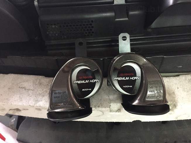

6. 裝上去的樣子,這個直上
7. 順便把象鼻換掉
8. 很快就完成了
感謝大家的收看!
