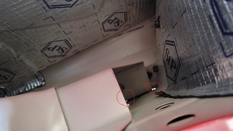

小弟86買了快2年半
(因為車買來放居多.....@@)
心血來潮,音響砍掉重練
內裝再全拆一次
想說車都放車庫
為何!!底盤沙子、灰塵可以那麼多....(照片是清乾淨了)
看阿看阿....
e04嘞......兩個小洞
而且左右各兩個....
難怪沙子、灰塵一堆.....
不過小弟我已經補起來了...哈

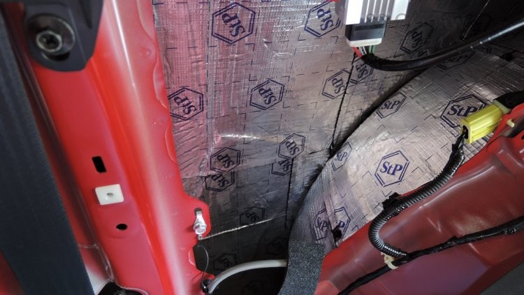

發表於 2015-9-9 18:46 | 顯示全部樓層
前輩,我看不出在哪@@!!
 樓主| 發表於 2015-9-9 22:34 | 顯示全部樓層
本帖最後由 瀛達-小應 於 2015-9-9 22:36 編輯
之前剛開始討論會進水進沙,原廠加了橡皮,但沒仔細在光源處看,今日發現在光亮地方看,焊點中間空細好大,傻眼!
發表於 2015-9-9 23:11 | 顯示全部樓層
是後葉子板的夾縫處嗎?
 樓主| 發表於 2015-9-10 09:52 | 顯示全部樓層
後輪側裙地方
發表於 2015-9-28 17:14 | 顯示全部樓層
之前有討論過是拖車孔,如果需要塞子
SUBARU的展間或保養廠很多⋯
 樓主| 發表於 2015-9-28 17:28 | 顯示全部樓層
_Lee 發表於 2015-9-28 17:14
之前有討論過是拖車孔,如果需要塞子
SUBARU的展間或保養廠很多⋯
不是唷,塞子有塞過了,只板金與板金間有縫
