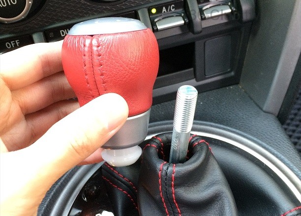

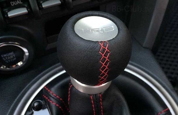

其他前輩也分享過了,逆時針方向把排檔頭轉開
然後順時針方向轉回去。
原廠的頭比較沒有什麼方向性,但是TRD的字不能歪,
所以最後轉緊一點就剛好正了。
下面的套子先下來,裝完頭後再向上套回去即可。
每天都會摸的東西先改也比較有改過的fu
原廠的會頂住手心,TRD的中間是凹下去的,手心會覺得空空的,
但習慣一下就好,這樣也比較透氣?

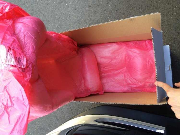

去之前就已經和Maker的人通了好幾封信,請問他們裝箱後的大小
及重量,還有網頁上看不清楚,他們也不厭其煩的幫我拍照,也讓
我知道內箱的緩衝材是什麼樣子。
最後入手價格是38580(買了後就有點數,馬上扣300),原價38880(含稅)。
跟原廠直接下單免運費(那時,之後不曉得,Amazon上一樣價格但要運費)。
在此先把之前問到的資訊寫出來

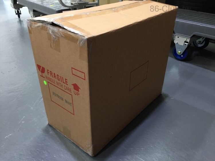

外箱
長52.5cm×寬26.5cm×高44cm
內箱x2
長50.5cm×寬25cm×高20cm
總重量約4.6kg
這次我是在日本特地買一個L size的行李箱(反正日本比較便宜)來裝這個的。
所以size要先計算好。
(其實本來以為剛好還會剩一點,結果忘記考慮到拉桿占掉4cm,差點關不起來)
後來硬關有關起來了。

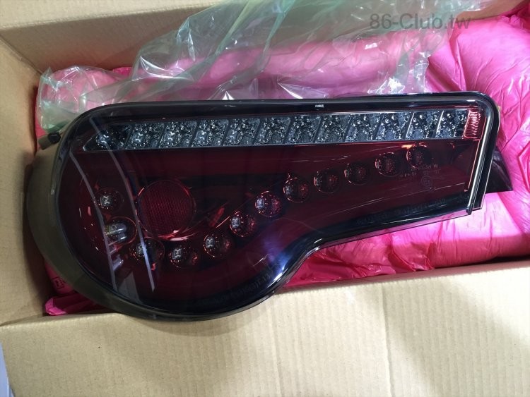

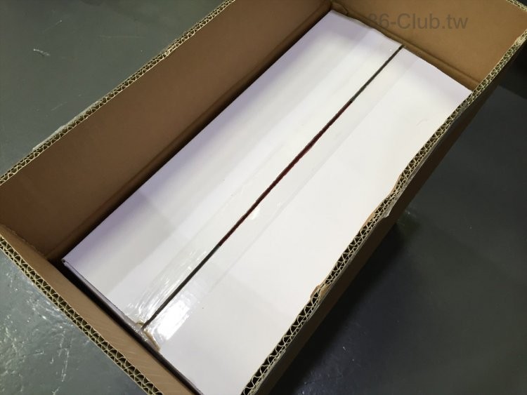

裡面是這個樣子
上下都有護的很好的緩衝材,好在沒被他嚇到用黑貓寄
(真的寄的話要14000-18xxx)
※上飛機被震到有問題他們沒法換。當然啦~

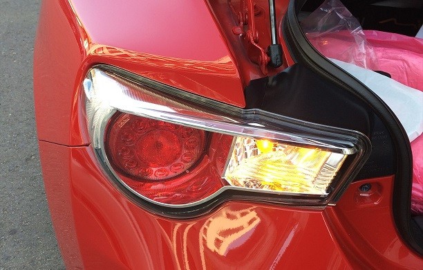

上週回來後去找熟識的車廠裝,師傅動作超快,我還來不及
拍原廠尾燈最後一眼完整照就一邊換完了^^;

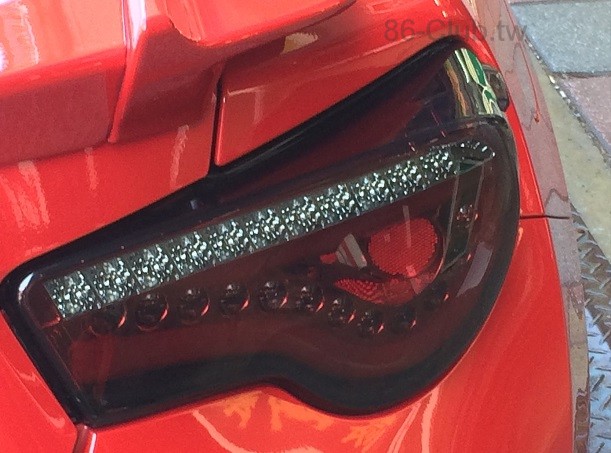

趕在拆下前留念一下

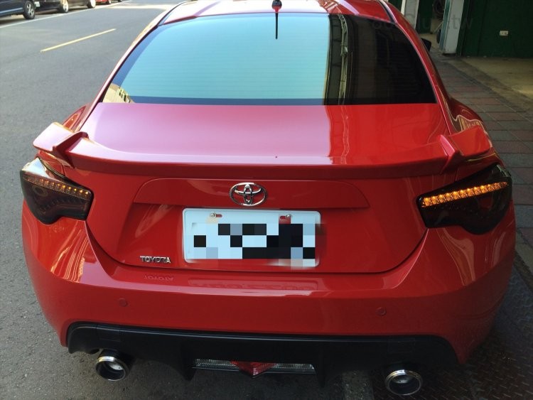

果然和原廠的不一樣~~帥啊
裝完後方向燈亮的樣子
側照

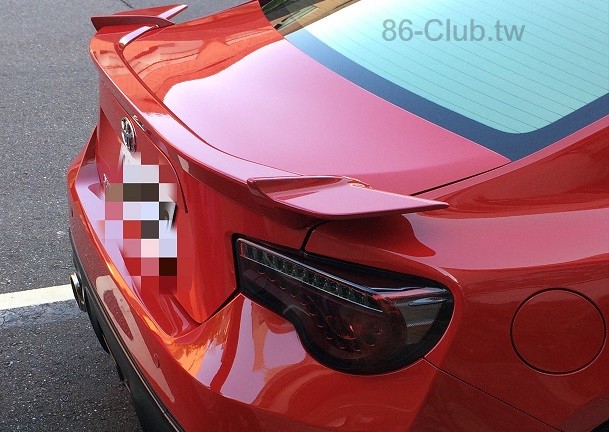

有兩個顏色,我選的是燻黑。
決定狠下心買尾燈的原因是我本來想去貼燻黑的膜,但86造型比較特殊,
問了幾家都說貼不起來,要分兩段會有接縫;去噴漆又怕以後哪天車檢
不過沒backup plan也麻煩,所以...!
不過配紅色剛好啊

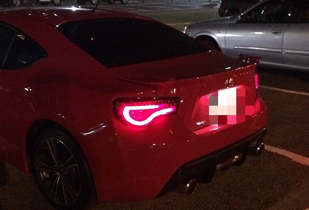

晚上點燈的樣子
(踩剎車的話中間會亮,一個人沒法拍^^;)
