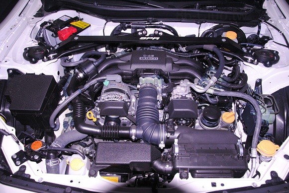

所以說鍊條是在引擎內部嗎?
那如下圖,打開引擎蓋,就可以看到最前面的那條皮帶,就不是所謂的正時皮帶呀??
發表於 2015-11-24 21:48 | 顯示全部樓層
那是帶動發電機和凸輪軸的皮帶吧,也有正時功能,但不是正時皮帶
 樓主| 發表於 2015-11-24 22:56 | 顯示全部樓層
本帖最後由 sscow2000 於 2015-11-24 22:57 編輯
swlin 發表於 2015-11-24 21:48
喔喔 是這樣的呀 謝謝喔
我一直以為正時皮帶,是發電機 凸輪軸的這條皮帶
因為之前買車在爬文的時候
有人說86是正時皮帶,BRZ是用鍊條,這部分也是當時我列入購車參考的項目之一呀!

發表於 2015-11-25 15:41 | 顯示全部樓層
請問TRD防傾桿是買車的時候買的嗎??
 樓主| 發表於 2015-11-25 16:00 | 顯示全部樓層
本帖最後由 sscow2000 於 2015-11-25 22:33 編輯
backquart 發表於 2015-11-25 15:41
請問TRD防傾桿是買車的時候買的嗎??
拍謝拍謝....TRD防傾桿這張不是我的....只是網路上找的圖...避免觸法,已更換成我的車的引擎室了,我買車兩星期的時候,也是有去裝,是裝台製的,裝個樣子而已啦,至於有沒有用我完全無感,可能我也不是激烈的駕駛....
