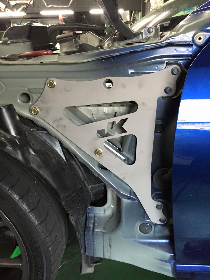

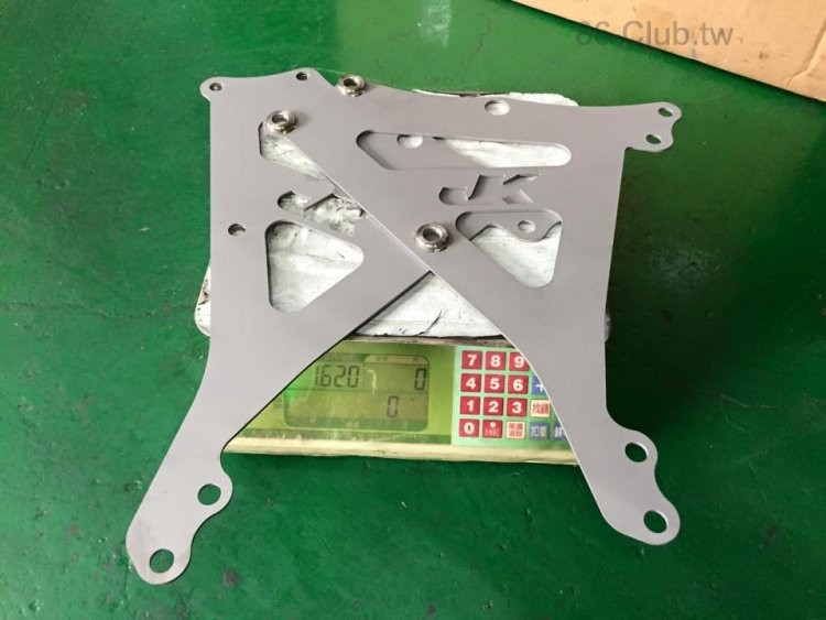

86車台A住下 太軟 容易扭曲.造成變型..所以86都建議裝葉子版拉桿補強路感與指向性差異非常大

葉子版拉桿看起來不錯,不知多少錢呢?
