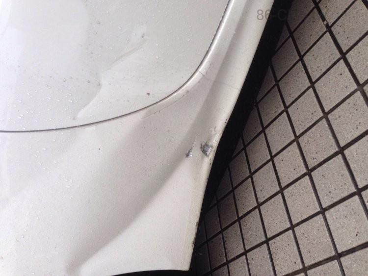

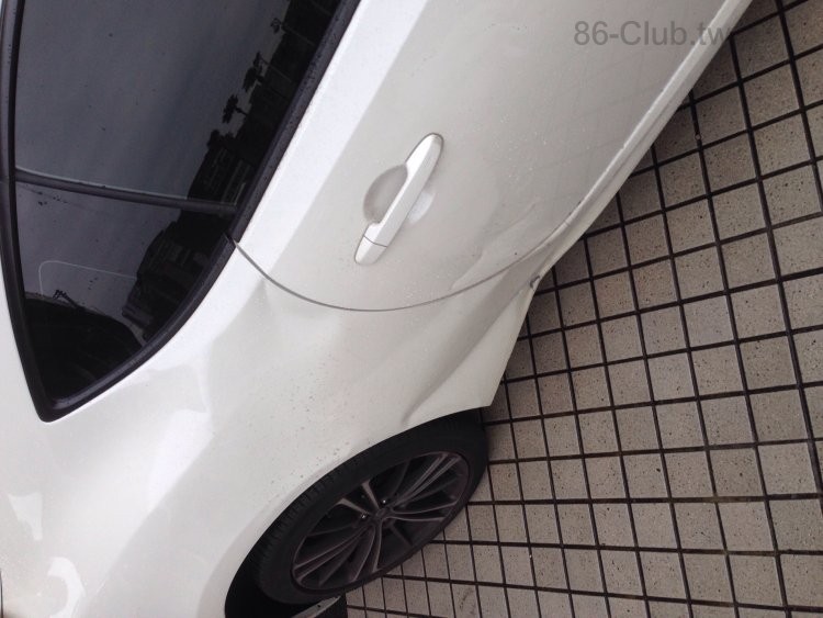

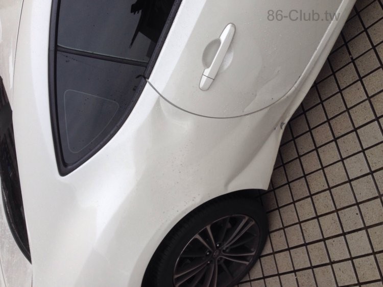

想請問車友有沒有換過後葉子版的經驗
小弟昨天被機車正面撞上
送去原廠 技師表示要切割然後用焊接的方式修復
不知道日後會不會有什麼影響
像是穩定性 平衡度之類的問題

戶定可焊住用拉的,不用去切割。

發表於 2016-2-19 19:48 | 顯示全部樓層
找訪間汽車版金的用電銲定住車身鐵件拉出來
在配合補土研磨烤漆,這樣不用切割版件

「戶定」是門下方側裙的位置,也就是撞到掉漆且原廠要你切開的地方。

原廠是打算整個右後葉一大片要切 因為上面也有撞破一些小洞

最好不要切...切了算嚴重事故了...去外面做一做

了解 晚點會再回原廠跟技師討論爭取是否能整個直接換新的而不是上手術台

用切的比較漂亮~看不太出來,用補的太陽光下會凹凹凸凸~切只是切外皮,對平衡,安全,鋼性....完全不會有影響,但.....................對中古車價就會有影響.....但其實不是切前後影響也沒有很嚴重就是了~
