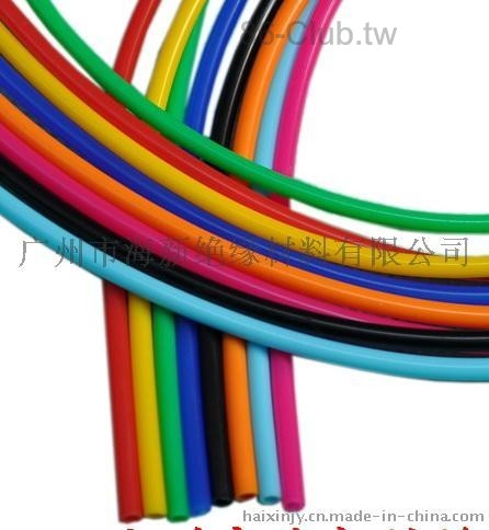

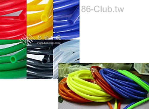

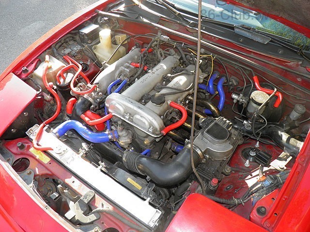

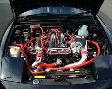

引擎與化油器矽膠管.可用於真空管與油氣管及水管.不能用於汽油管.耐高溫250度.注意.要拔舊管子.管頭會斷掉.用美工刀剖開舊管頭.要插矽膠管.管頭要抹一些油.有各種直徑口徑的尺吋.要注意
