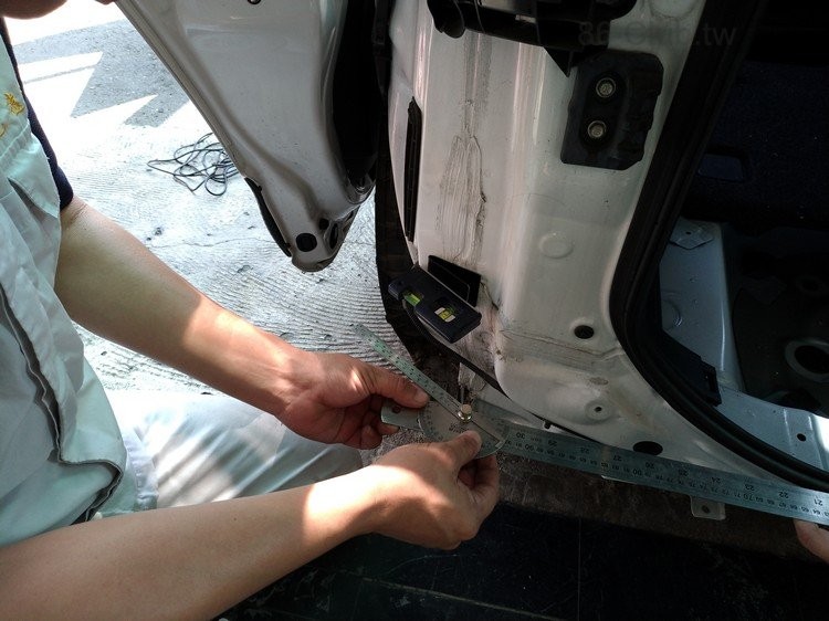

就直接決定裝了!

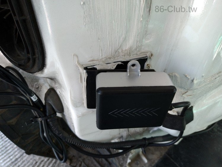

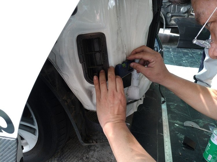

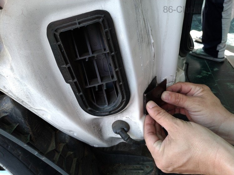

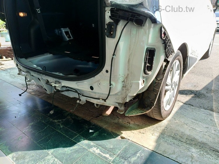

第一步拆下保桿
然後用雙面膠黏上角度可調固定座(不鑽孔)
固定座黏貼必須非常精準
先進行水平校正
再進行角度校正
兩側角度必須要一致
最後小心翼翼固定毫米波雷達
再用矽利康黏一個ㄇ字型避免水分滲入影響雙面膠黏性
佈線非常簡單
只需打開駕駛座門檻飾蓋
跟第二排門檻飾蓋就搞定了
不必拆門板搞得天翻地覆
沒裝好就毛病一堆
不到一小時就完工出門測試了~

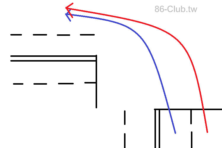

12/15補充:
今天我有事在忙所以給女王開車
我們本來在最內線的左轉道
因為轉過去之後接著要右轉
所以我們就往外側靠過去
沒想到外側還有一台車跟著左轉
就在我們的盲點!
而且實在沒有預期會有車從這裡出現
還好方向燈一打
團購的盲點偵測器馬上逼逼逼
我跟女王都嚇了一跳
示意圖如下
藍色是我車
紅色是他車
趕緊往內側靠
避免撞擊
這要是撞上去
責任還真不知道如何歸屬

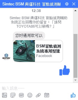

不知道這種的能否用在86上
http://tw.iscarmg.com/index.php/top-news/upgrade/41383-simtec-2016-08-16
看起來不錯
可是我不喜歡藍鏡
貼隔熱紙已經有夠暗了
藍鏡更暗...
