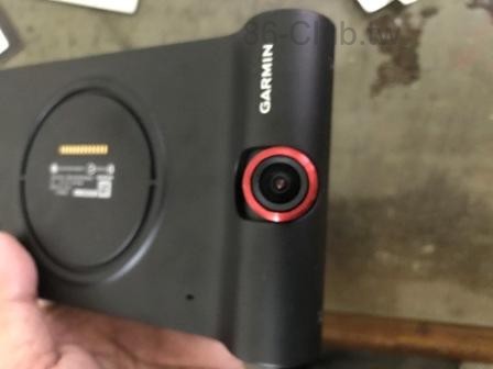

雖然用了GARMIN近十年系統很習慣了
但配在導航上的鏡頭都不夠清楚
沒事也就算了
這次還得在檢視影片時請大家幫忙辨識車牌
所以忍痛
再見了嘎米

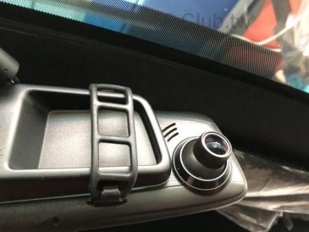

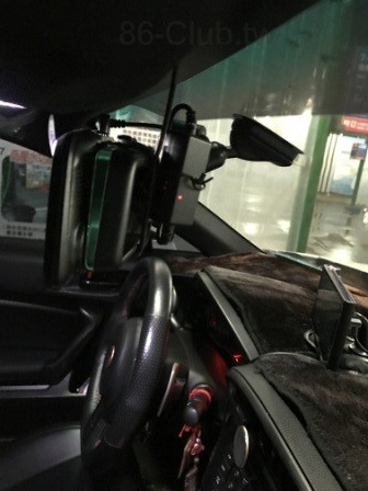

行車紀錄器的選擇很簡單
只要不遮住前檔太多的機型都可以
所以後照鏡型成了首選
挑來挑去
竟然同等價位可以淘到更好的
所以...連家人一起怒買4台
這個型號在台灣是另一台
連外型都不同
不知為何

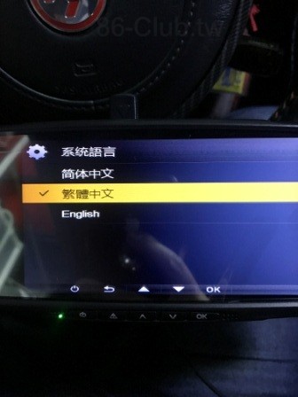

但還是很貼心的有保留繁體中文

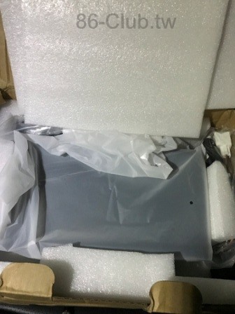

穩壓器這麼大一顆
先綁後面好了
這種可自己調整角度的鏡頭很不錯
最早以前有買過鏡頭是固定的
只能移動整個後照鏡去配合
太不科學了
左右兩邊的視角很寬
幾乎都看到兩側的A柱了

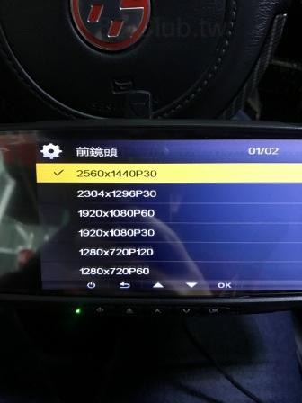

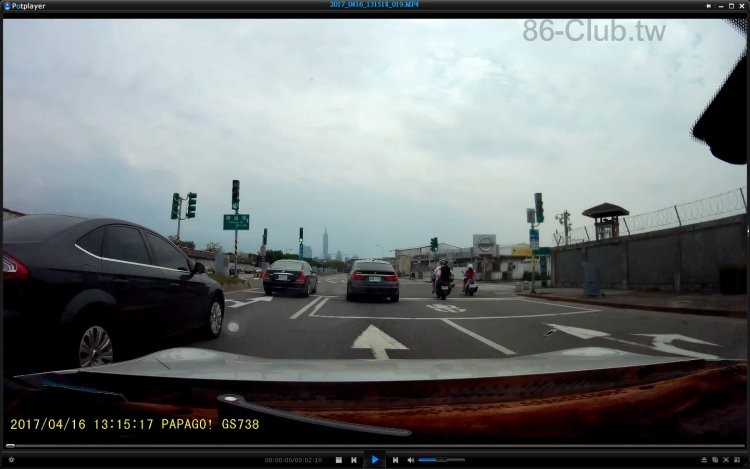

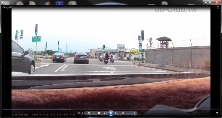

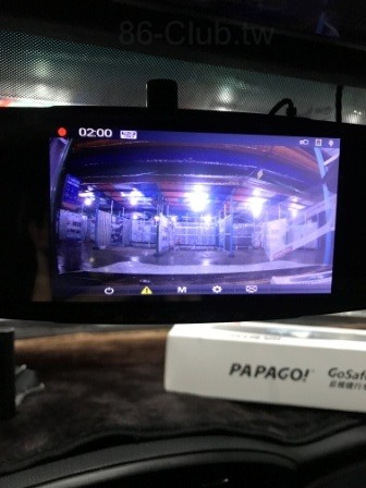

對比一下
新舊的差別
因為是用截圖
影片的話可以更明顯發現差異

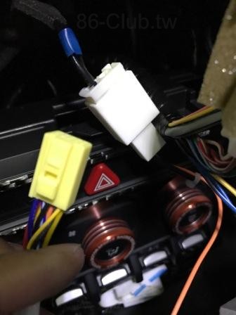

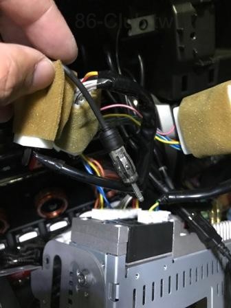

處理完行車紀錄器後

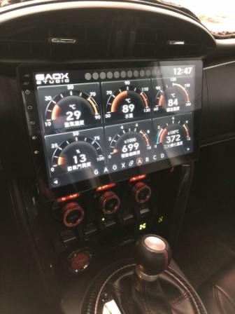

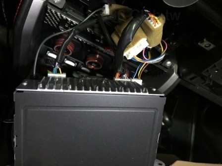

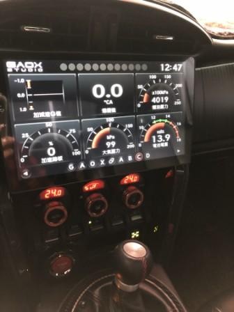

來安裝導航
這套是個中國車友做的
也是個愛開車的車友
從廣東一路開車到泰國去玩
也因為是車友
所以接頭部份都與原廠相同
不用剪線
其中有條線接OBD
所以可以把原廠數據讀出來
介面部份好處是軟體是自己寫的
所以改繁體中文沒問題
另外可能是因為我的車是12年式的
所以有項數據一直讀不到
後來改成讀其它數據
完美落幕

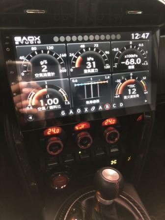

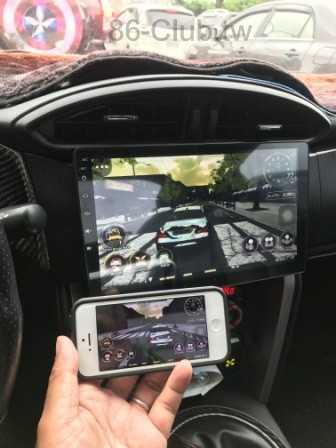

內建是安卓系統
所以大家懂的
想裝什麼就裝什麼
口號還是要呼一下:支持正版

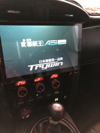

導航沒問題
秒定位
這種大面板網路一搜一長串
外觀長得都一樣
但CPU跟GPS好像有的店家會不老實
想鏡射玩個遊戲也是剛好而已
連上水管看個羞羞影片也...應該沒問題吧
小弟沒試過再請大家分享囉

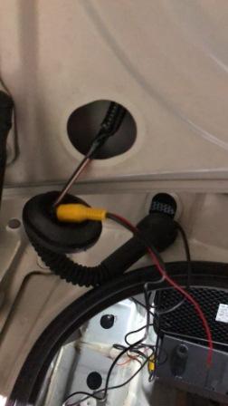

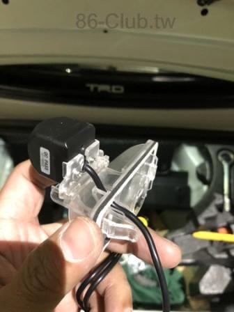

最後分享倒車影像

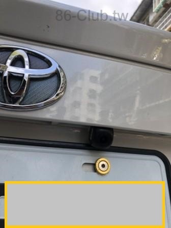

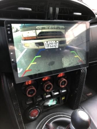

這是前兩個月才裝的
單純是想湊齊裝備的概念
對應原廠牌照燈殼
直上就好了
只是自己裝了之後才發現這工難賺
穿線才是困難

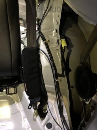

光是後車箱的洞就穿了半個小時
最慘的是終於測試OK有畫面
然後把線藏好後發現變沒訊號
內心真的是一個無言到不行
ㄧ邊含淚一邊再把內飾板拆開

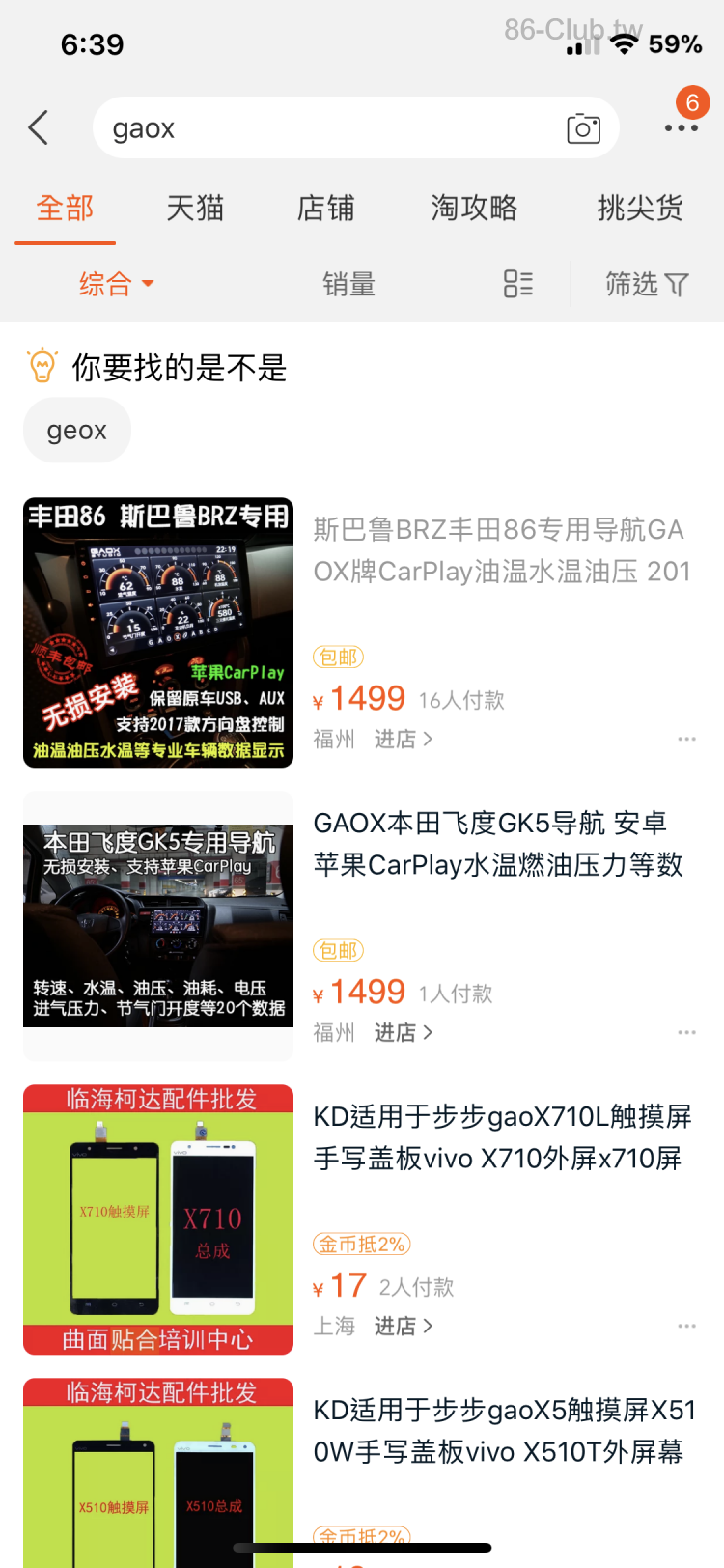

請問這台要在哪邊買,有產品介紹嗎?謝謝大大!!
發表於 2018-6-1 10:18 | 顯示全部樓層
影像真的清晰好多ㄟ!
 樓主| 發表於 2018-6-2 11:47 | 顯示全部樓層
淘寶搜gaox
只有一個賣家
裡面會介紹的很詳細

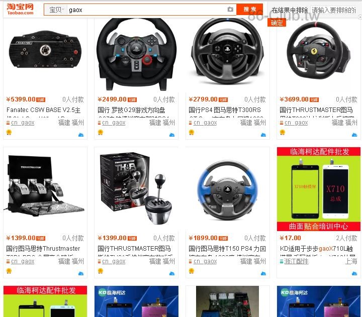

 樓主| 發表於 2018-6-2 18:50 | 顯示全部樓層
本帖最後由 hfman 於 2018-6-4 17:35 編輯
咦,我找可以啊
B7759AB4-85F4-482F-BAAC-50D8260860D1.png 第一、第二個就是了
或店舖搜尋gaox出品試試
