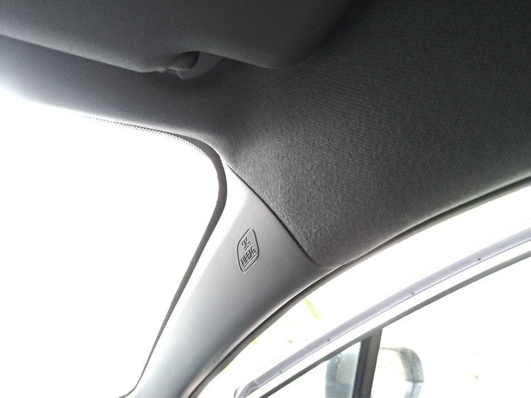

今天幫家裡的 C-HR 藏線就順便發個教學文

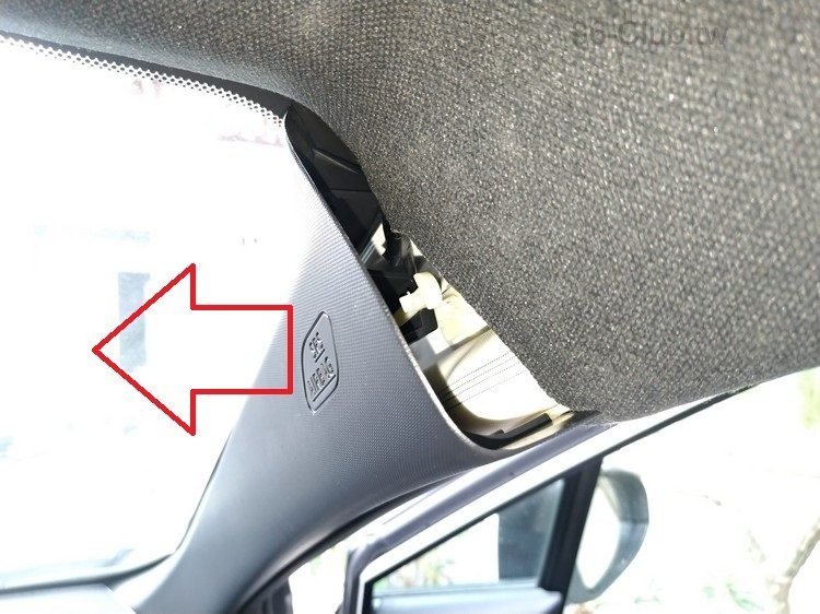

拆A柱飾板
要用指甲插進去上方縫隙
往內側用力就可以把它扒開

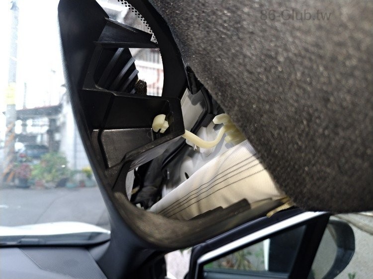

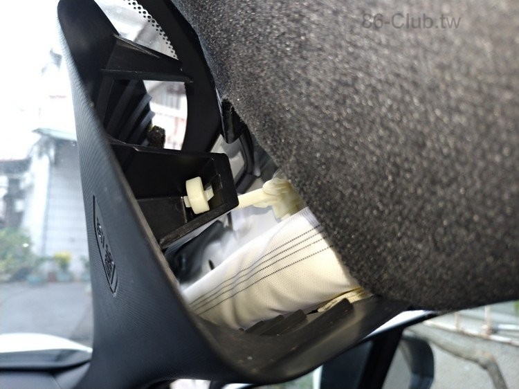

但是你會發現拉到一個程度就會被勾住

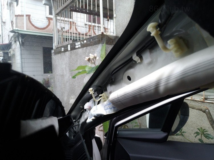

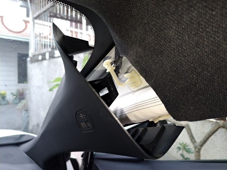

這是為了讓側面氣簾打出來的設計
伸進去把裡面的勾子旋轉90度
就可以拔出來了
下一個也是比照辦理
然後把整個A柱飾板往上拔
就可以拿掉了

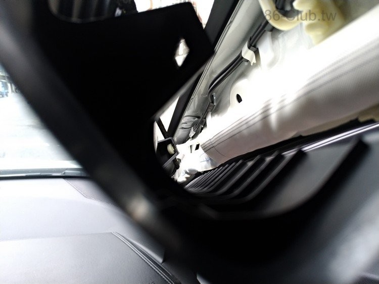

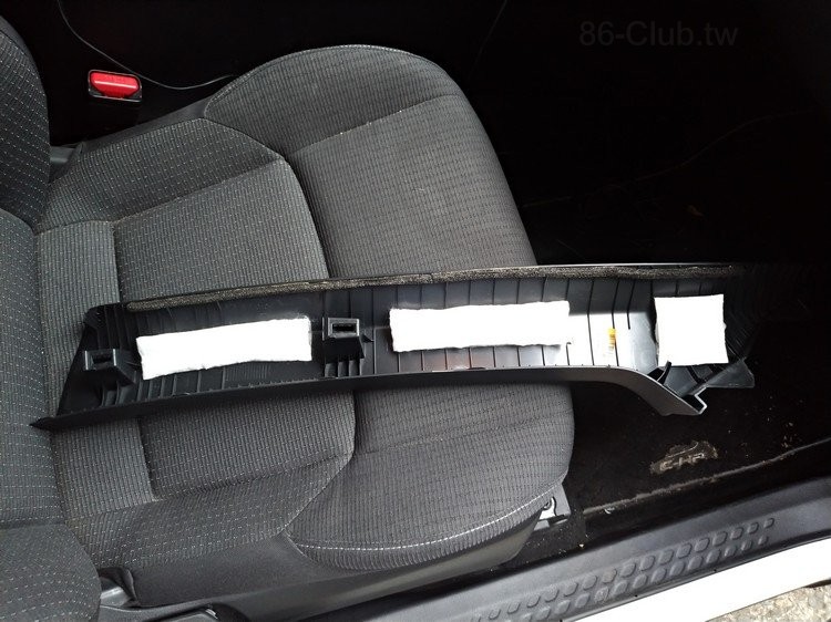

A柱飾板背面長這樣
白色的東東應該是隔音棉

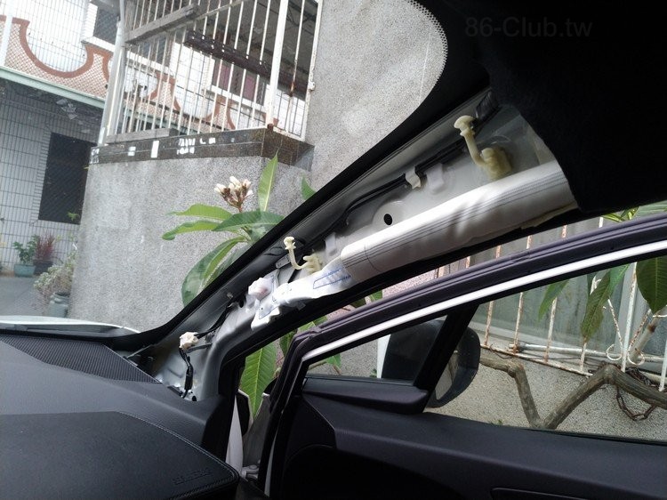

如果要藏線
要把線夾在上面
不要掛再下面
避免影響氣簾彈出

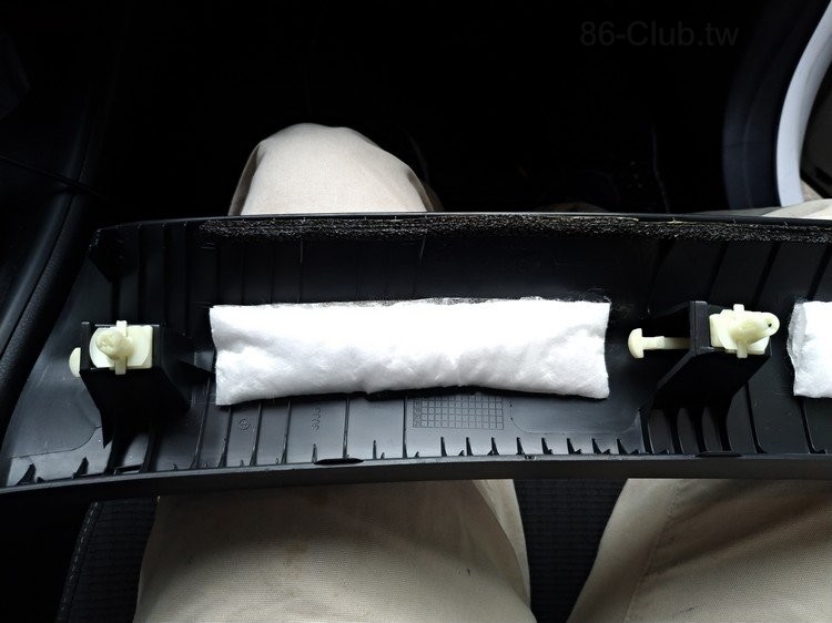

你要蓋上A柱飾板的時候一定會遇到問題
而且我發現連技師都不見得會裝
我之前就被硬塞還掉下來
自己研究一番才知道要怎麼裝

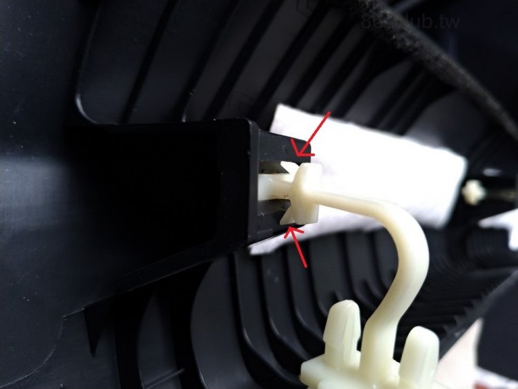

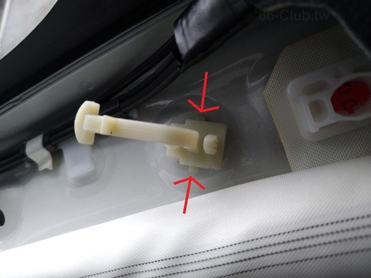

先用指甲捏下這兩個小凸起
就可以把鈕扣從A柱上面拿下來
再用鑰匙戳下這兩個小翅膀
就可以把鈕扣塞進去A柱飾板
然後旋轉90度裝回去

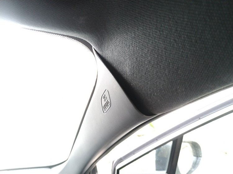

就可以把A柱飾板裝回去
然後大功告成了

發表於 2018-6-4 01:28 | 顯示全部樓層
86的A柱好像只有一個這種鉤子
另一個只是普通的橢圓形釦子
 樓主| 發表於 2018-6-4 23:53 | 顯示全部樓層
xx18999 發表於 2018-6-4 01:28
86的A柱好像只有一個這種鉤子
另一個只是普通的橢圓形釦子
比較舊款的車種好像氣簾比較短
所以只有最上面是勾子
比較新款的車種好像氣簾比較長
所以兩個都是勾子
