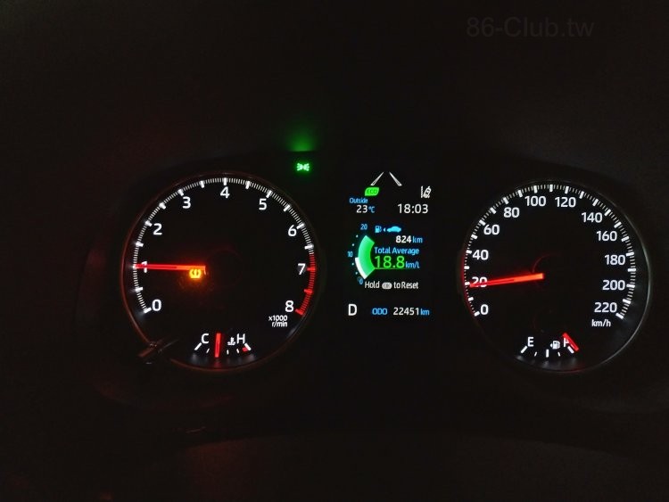

這個燈號就是胎壓偵測到異常
天氣轉冷胎壓變低一定會常常有人問

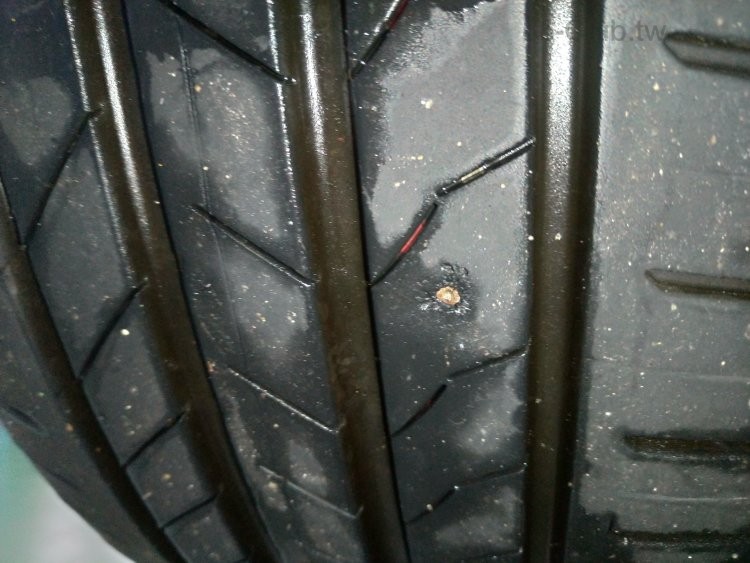

果然是副駕側前輪胎壓較低
上一次挑戰一桶油環島時
也有發現這顆胎壓較低
連續兩次比別人低

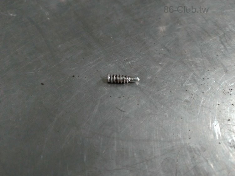

八成是有小洞在慢慢洩氣

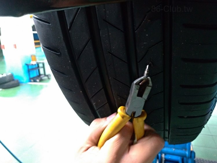

開進去頂起來
技師很快就找到兇手
拔出來

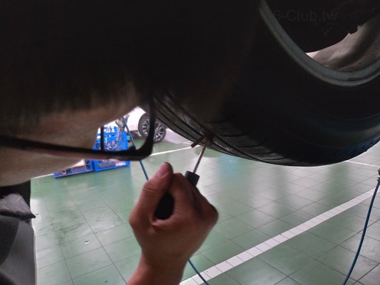

處理一下洞口

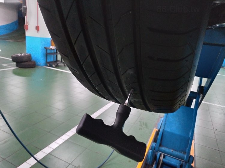

再塞入補胎條
三兩下就搞定了
