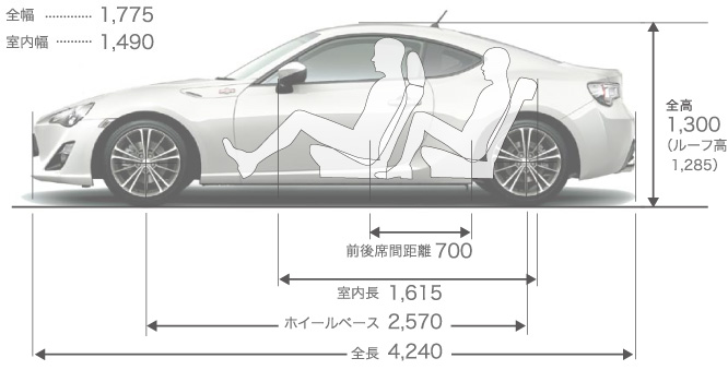

86
86
86

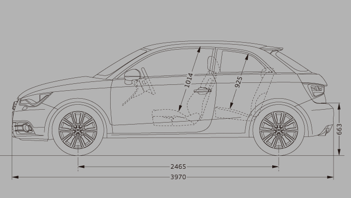

Audi A1 Sportback
Audi A1 Sportback
Audi A1 Sportback

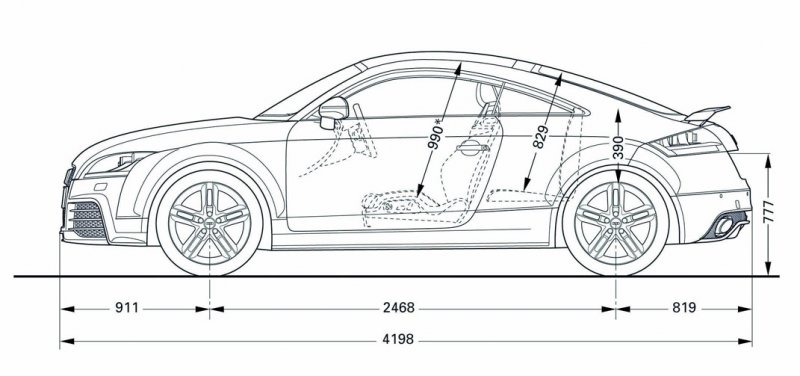

Audi TT
Audi TT
Audi TT

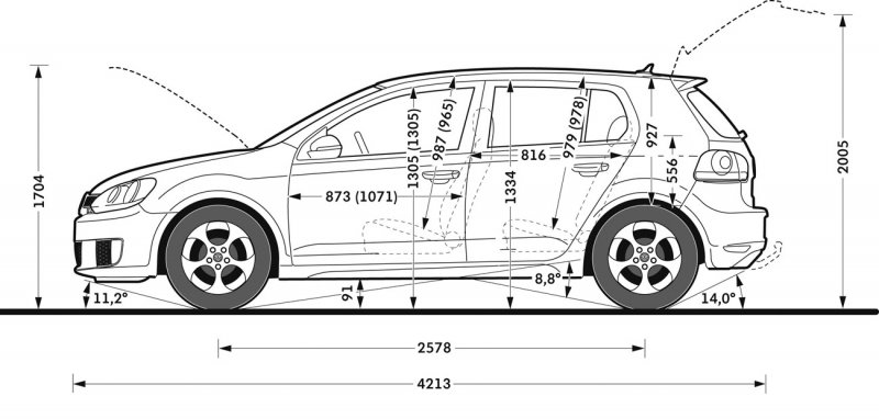

VW Golf
VW Golf
VW Golf

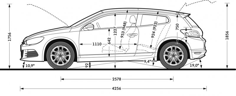

VW Scirocco
VW Scirocco
VW Scirocco

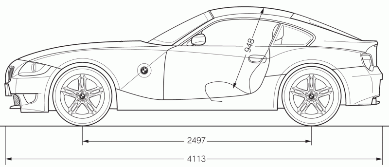

BMW Z4 M Coupe
BMW Z4
BMW Z4

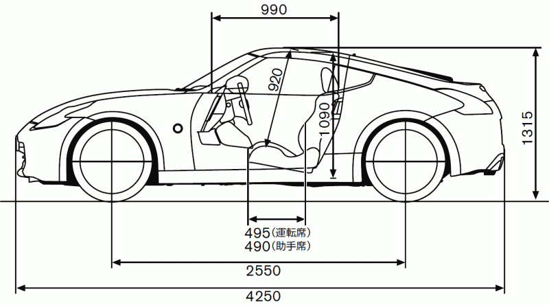

Nissan 370Z
Nissan 370Z
Nissan 370Z

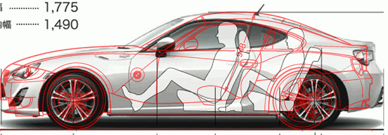

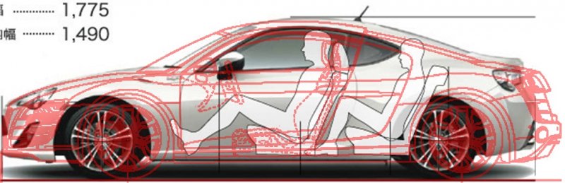

擺在一起比較看看
86 vs Audi A1
86 vs Audi A1
86 vs Audi A1

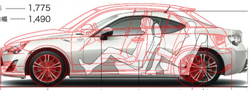

86 vs Audi TT
86 vs Audi TT
86 vs Audi TT

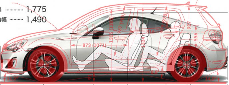

86 vs VW Golf
86 vs VW Golf
86 vs VW Golf

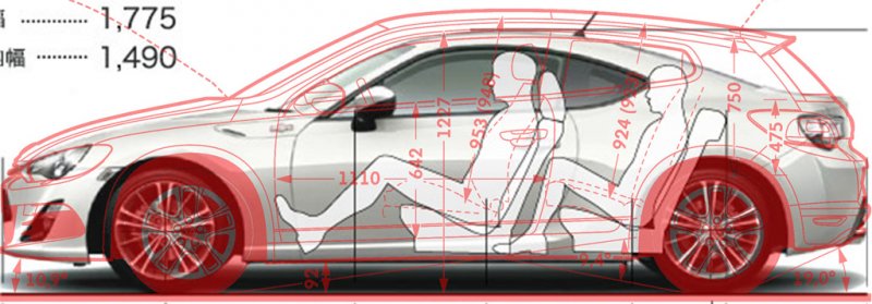

86 vs VW Scirocco
86 vs VW Scirocco
86 vs VW Scirocco

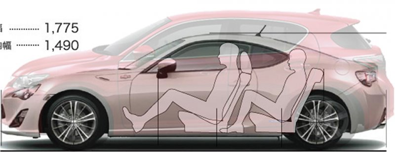

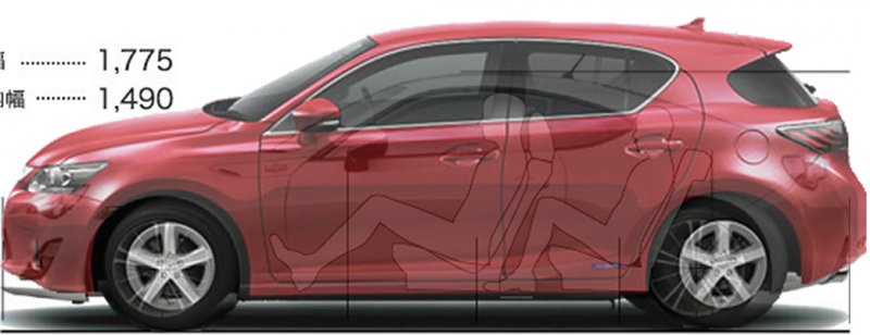

86 vs Lexus CT 200h
86 vs CT200h
86 vs CT200h
86 vs CT200h
86 vs CT200h

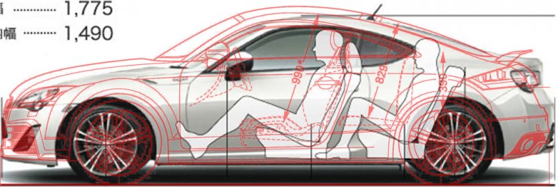

86 vs BMW Z4 M Coupe
86 vs Z4
86 vs Z4

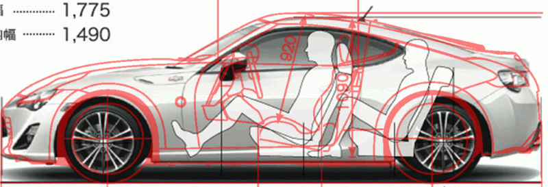

86 vs Nissan 370Z
86 vs 370Z
86 vs 370Z
86 vs Audi R8 5.2 FSI
86 vs Audi R8
86 vs Audi R8
(好吧,這張純脆只是好玩,不過可以比較一下車高跟座椅的位置...)
發表於 2012-6-18 14:18 | 顯示全部樓層
專業!!佩服佩服
但是有個問題請教
86的最小迴轉半徑怎麼那麼大呢?
比起一些尺寸大點的車都一樣
發表於 2012-6-18 14:25 | 顯示全部樓層
好詳細的比較!謝謝分享!
發表於 2012-6-18 16:36 | 顯示全部樓層
感嗯!針對關心後座大小的買家非常有幫助。載小朋友絕對不會有問題。
發表於 2012-6-18 18:36 | 顯示全部樓層
照圖看起來 86後座不小嘛
發表於 2012-6-18 18:40 | 顯示全部樓層
多謝分享~  這資料太棒了
冒昧一下  可否加個 86 vs CT200的圖呢?  雖然它不是性能取向
歹勢~
發表於 2012-6-18 18:52 | 顯示全部樓層
其實後座空間也是要看前座位置,比較瘦小的人椅子拉比較前面的話,後面相對膝蓋空間就多出來了~
發表於 2012-6-18 20:21 | 顯示全部樓層
還是比較希望有四門或五門的版本出現,這樣家人才沒有反對的理由。
發表於 2012-6-18 20:30 | 顯示全部樓層
fan 發表於 2012-6-18 14:18
專業!!佩服佩服
但是有個問題請教
86的最小迴轉半徑怎麼那麼大呢?
我推測是
因為水平對臥引擎本來比較佔橫向的空間
再加上為了壓低重心所做的調整
所以就壓縮了前輪左右擺動的空間
因此迴轉半徑較大
發表於 2012-6-18 21:45 | 顯示全部樓層
我以為迴轉半徑跟軸距有關
