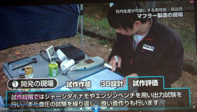

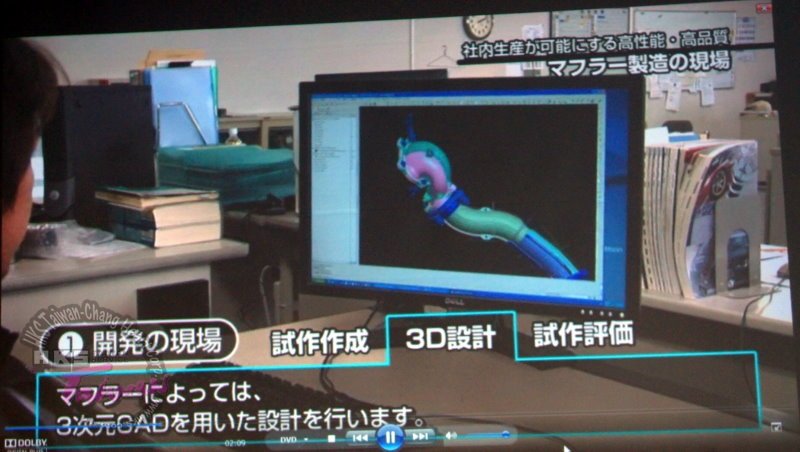

"極密"排氣管開發設計建3D模型
排氣管測試及改良
排氣管測試及改良
試作品測試報告

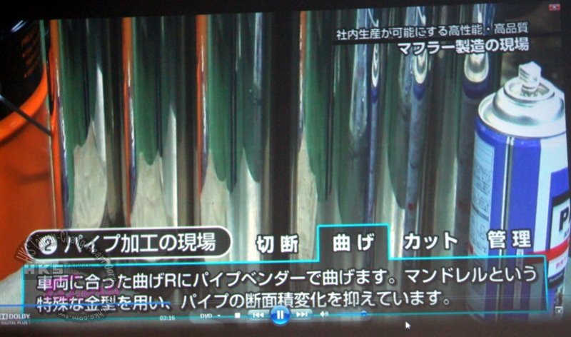

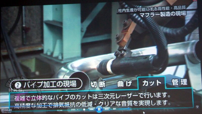

排氣管製程-SUS304高級不鏽鋼管裁切
彎曲
自動化彎管機彎管

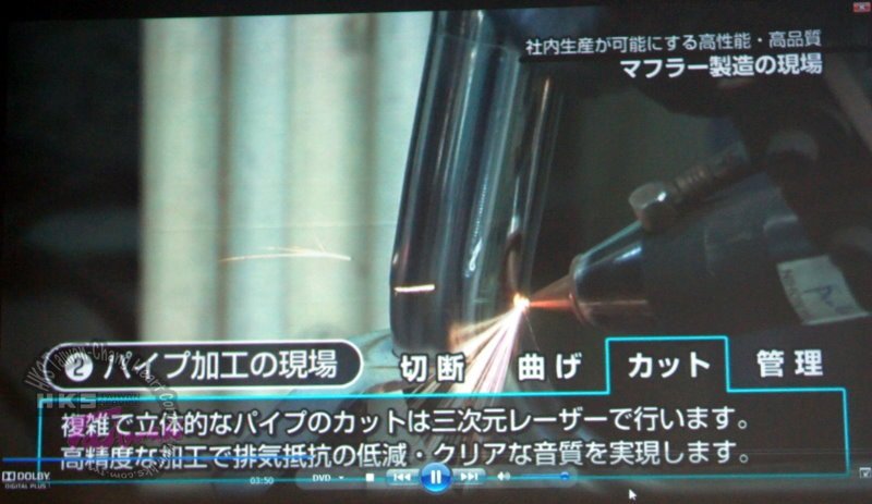

電腦化-雷射電切3D立體結構
電腦化-雷射電切3D立體結構

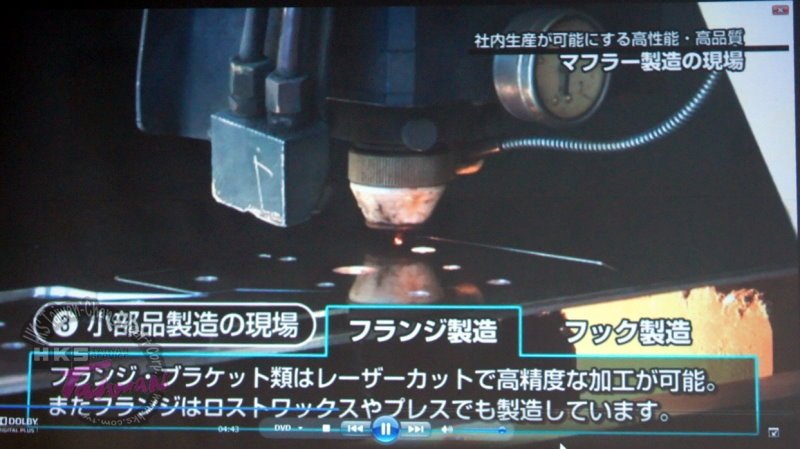

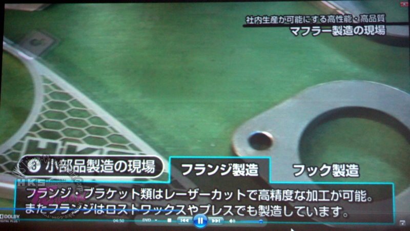

排氣管厚墊片切割
排氣管零件-厚墊片、網版、固定架

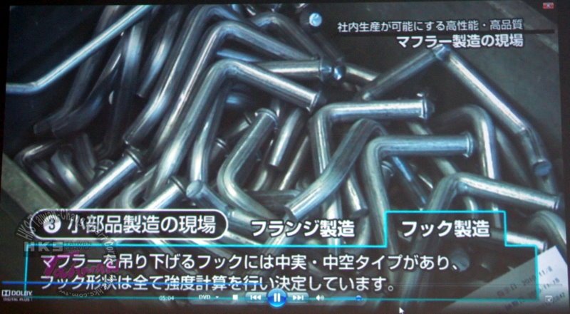

排氣管零件-排氣管吊鉤

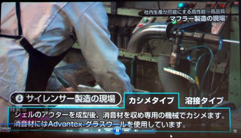

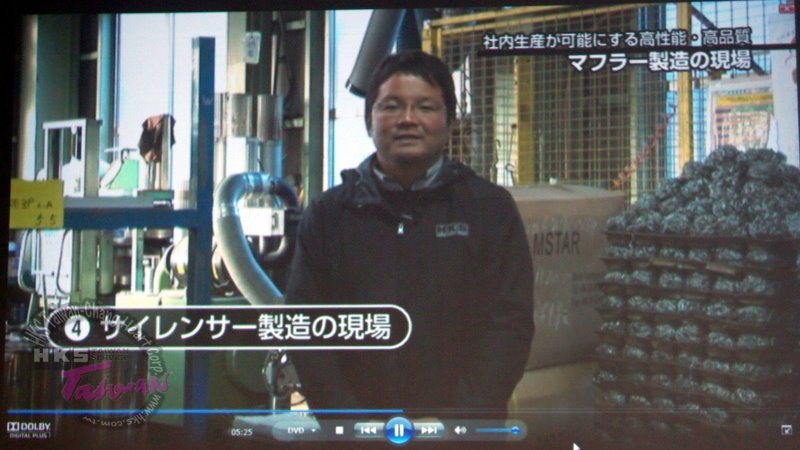

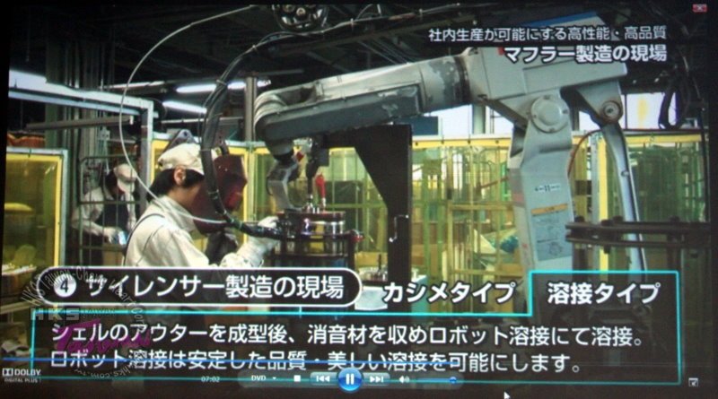

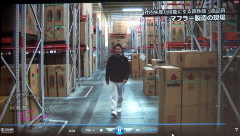

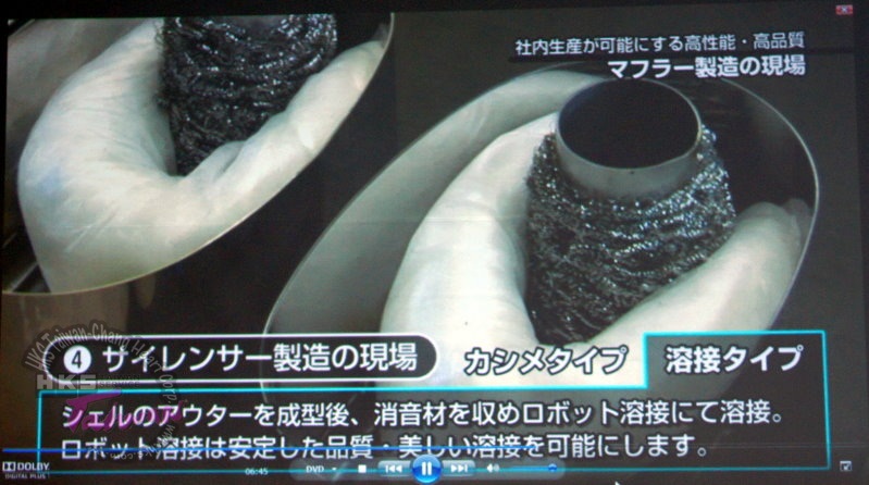

HKS消音桶的製造現場 (絕非外傳是代工廠製作)

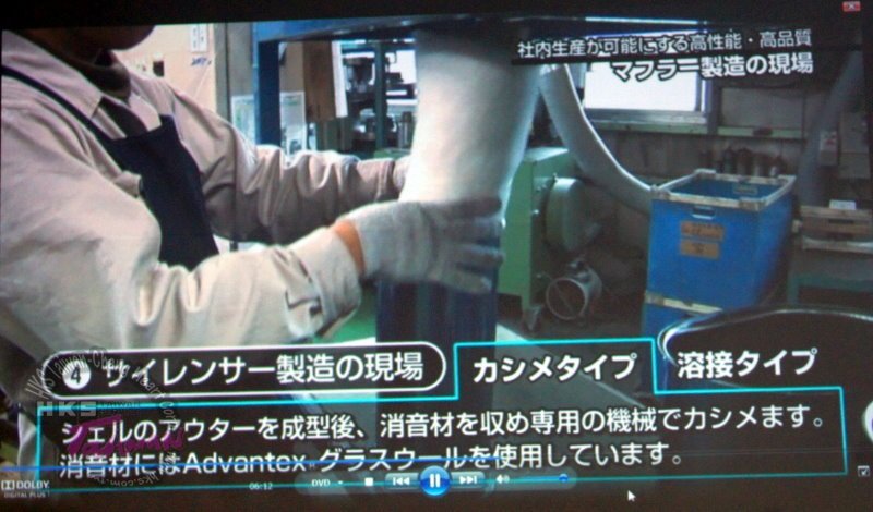

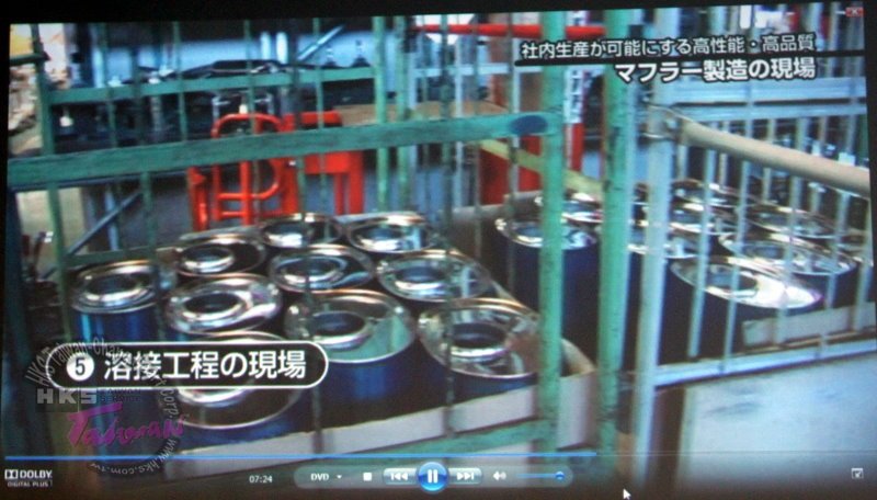

從不鏽鋼片壓型、電腦電焊
手工將消音材料個別裝入消音桶內

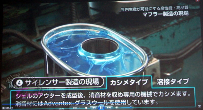

填入消音料材 (採用HKS獨家專利連續式玻璃纖維)
鐵絲網可不是鋼刷阿!!!  實際觸摸過,完全不刮手,有一點點防鏽油
白色部分,裡面是連續式玻璃纖維,可有效降低噪音

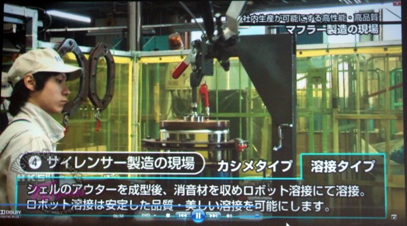

電腦焊接消音桶,避免任何可能造成漏氣的狀況
接管路的部分,空間較小,機械手臂無法深入,這時改由人工焊接
HKS工廠製作的半成品(絕非外傳購買其他國家的半成品)

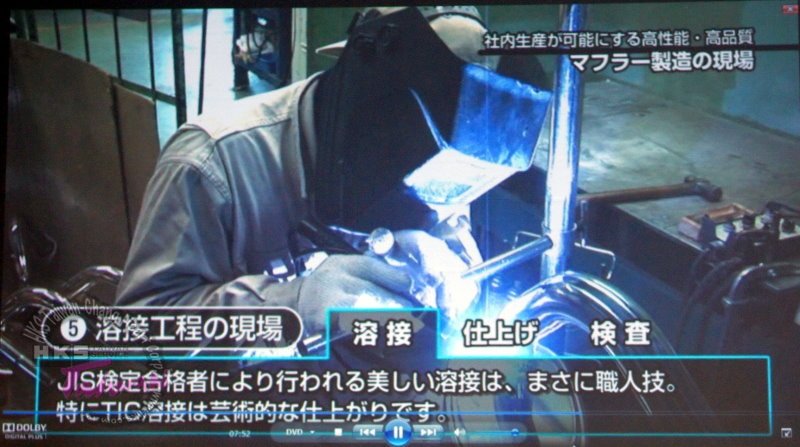

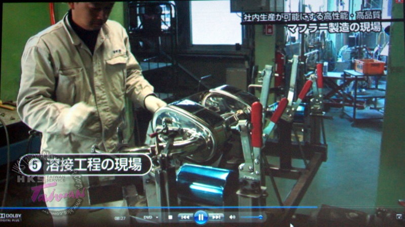

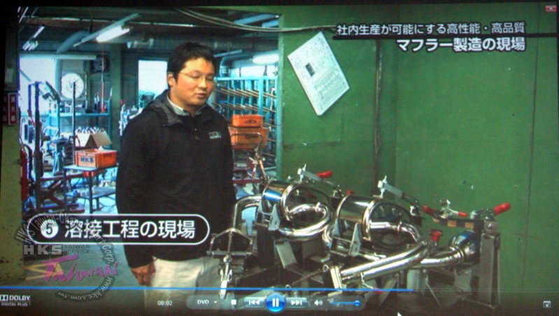

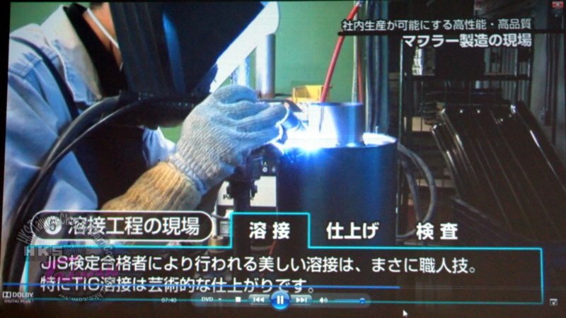

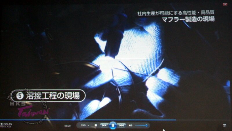

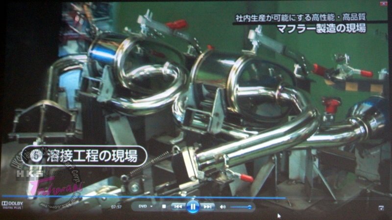

HKS工廠內的焊接技師皆通過日本JIS檢定合格,都是合格的焊接技術人員,確保每一次施作的商品都有TIC最佳品質。
HKS 每一款排氣管都使用特別設計模具,將每組商品完整規格化
檢查

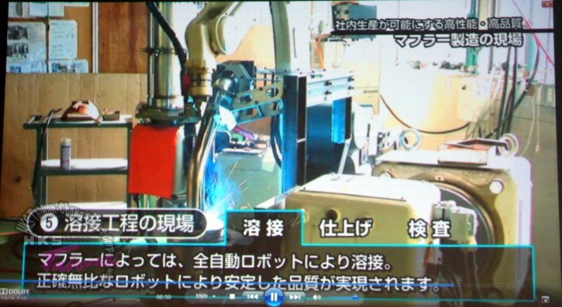

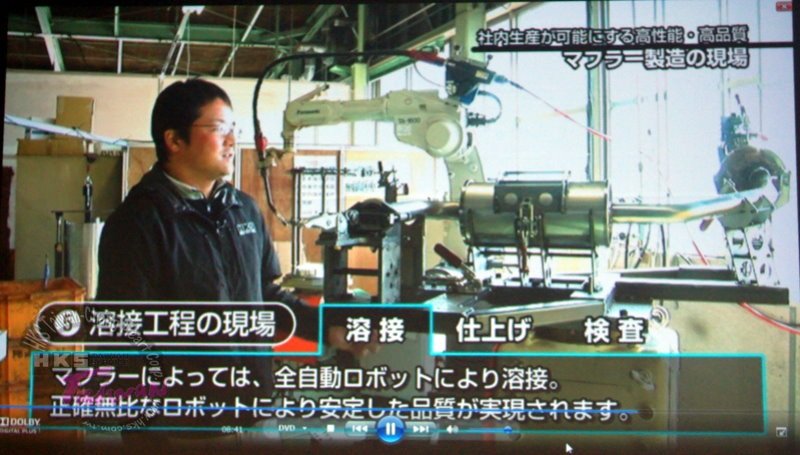

大部分大範圍的焊接都使用全自動機械手臂施工,確保品質穩定、外觀優美
機械手臂翻轉排氣管  連續焊接

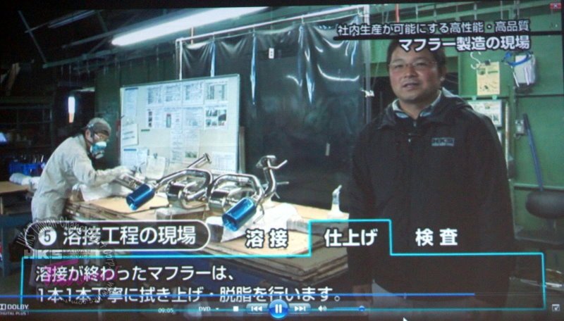

排氣管測漏檢驗通過後,進入最後修飾、拋光、上油、包裝

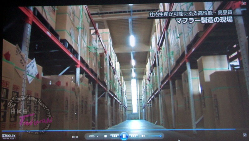

入倉
入倉
包裝後送入HKS物流中心進行倉儲準備出貨

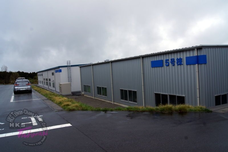

忘了貼GPS衛星定位圖,GOOGLE地圖請搜尋  7181 Kitayama, Fujinomiya-shi, Shizuoka-ken, Japan
衛星標註地區為總公司的區域,西邊為最早創業時所建立的小廠
這張衛星圖時間較早,當時第五號及第六號廠還未建設 (沒記錯的話應該是2012年3月建設完成)
專為製作機械增壓本體、水上摩托車改裝品、瓦斯車用機械增壓+引擎(已接到ISUZU超大貨車的訂單.排到明年去了)的工廠

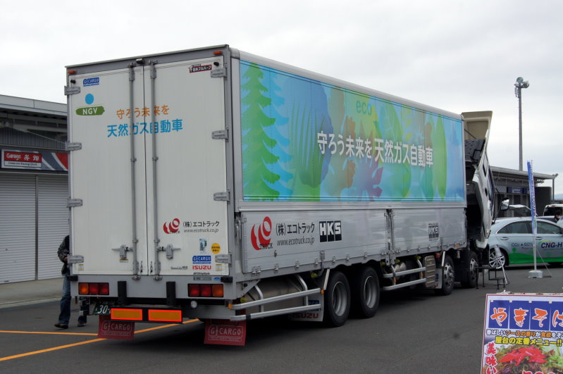

還有最誇張的9.8L貨櫃車的引擎上蓋堆得兩大疊
就是下圖左邊的貨櫃車

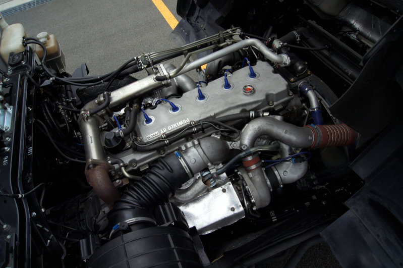

HKS也有做瓦斯車...專利系統
配合自家的機械增壓技術,做出超節能的環保貨櫃車(20120422 HKS Premium Day活動現場)
<<社長每次演講都要講的社會責任(環保節能)   之實體化  就這個啦.40周年我確信他會在講一次XD>>
柴油9.8L引擎改裝升級為瓦斯引擎+渦輪
上圖為翻起的貨櫃車頭下的引擎,下方為渦輪
