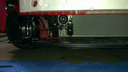

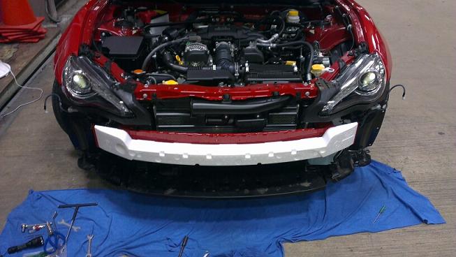

之前新車剛拿到
就買了一套要裝
但 因內附的固定鐵 長度過長
所以 請朋友雷射切了一條短的要裝
解決長度後 又發現太突出
又改了一下
才順利裝上車
台灣的86 與許多國外板本
多了大燈噴水清潔孔
這個要小心先拆除
不然 拉斷了 可能要待料很久喔!

 樓主| 發表於 2012-8-27 11:59 | 顯示全部樓層
miemie99 發表於 2012-8-26 21:47
酷, 我本來也要裝這款,但要拆東拆西作罷,改裝征服者二合一也不賴
室外機分離的  會有比較好的效果
前保桿要拆 其實不會很難
當天晚上 去跑了一趟台64
真的還不錯
只是 k與x 頻在市區 真的有些干擾
目前 正在想要不要裝LI
因 不常上高速公路
雷射槍就比較少
且86 要裝的地方 目前也找不到....
