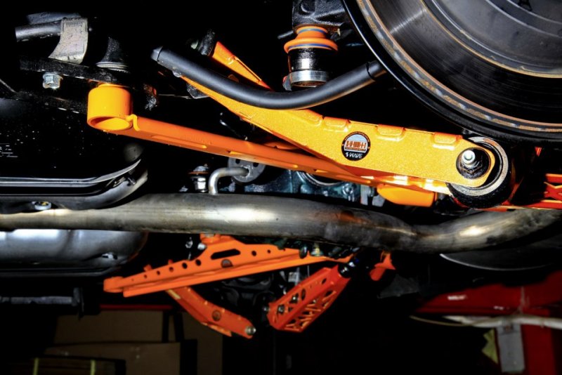

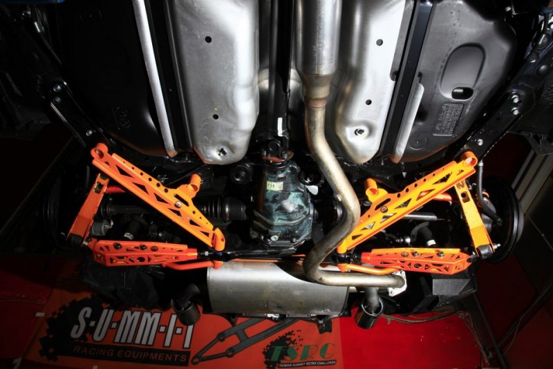

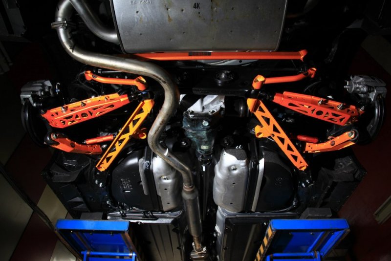

目前打版樣品已順利成型測試中~
生產線目前也在趕工生產~請各位車有耐心等待!!
零售價格等正式上市後會另行公布...
精準操控必備利器!!!
強化下支臂、強化結構桿一次出籠!!!
Summit/Swave全功能式樣!!!

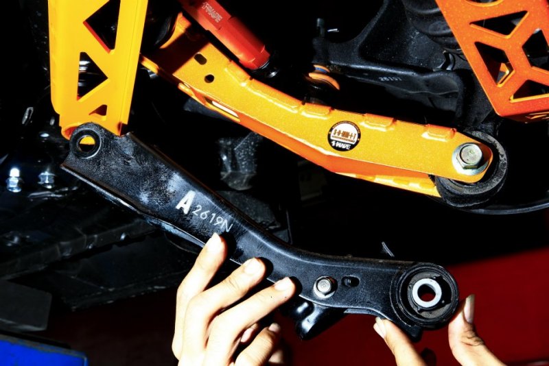

 樓主| 發表於 2012-9-7 09:29 | 顯示全部樓層
io777 發表於 2012-9-4 14:25
請問改避震後~
最好裝後仰角嗎??
謝謝~
改裝避震後建議安裝~你圖中所看到的魚眼後下左右調整支臂~本身具備調整功能,可進一步細膩設定輪胎傾角。下支臂、拖曳臂與各連桿以不同長度、角度相互聯結,一旦車高驟降,致使底盤幾何大幅改變,非但後輪循跡性變得模糊,無法與前方轉向輪反應一致,連帶也拖累車頭指向,連帶抑制整體操控表現!對此,秉持「底盤幾何補正」新概念的Swave品牌,為滿足眾多車迷需求,也推出專用的強化下支臂。藉其由電腦3D精算的造型設計,加上高剛性鉻鉬鋼材質與籠型結構,搭配焊道品質優異、變形量極低、不易斷裂,接合造型美觀的TIG氬焊工法(Tungsten Tnert Gas Weiding),同時配置內附防塵套且回饋反應直接的魚眼軸承,除可完美彌補車高Low Down造成的幾何誤差,更能透過本身的可調式功能,搭配Swave束角調整器,讓底盤設定更易於達到精準設定的境界。
