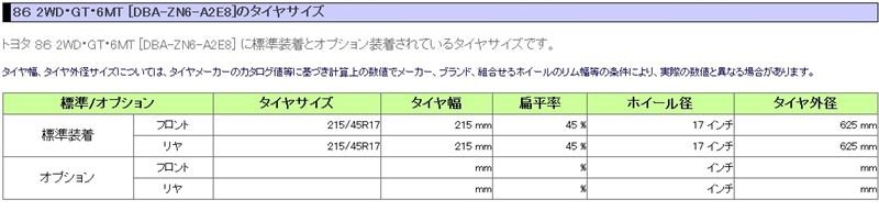

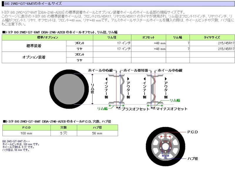

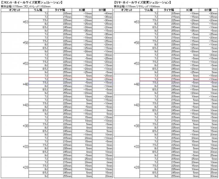

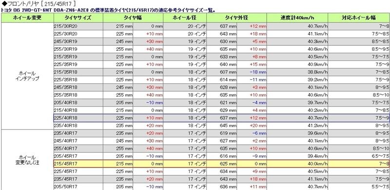

發表於 2012-9-4 20:25 | 顯示全部樓層
jeff兄
這裡post一下 原規格 與 改裝尺寸 給你
只是 單改鋁圈+胎 可能會不好看
卡鉗與碟盤 如果可以搭配一起升級加大
會有更好的視覺
JEFF大 用到255的尺寸 相信一定是外表取向 非性能取向
255裝上後 日本人有人裝的心得是 起步像是2檔起步的感覺
中尾速 好像是只有70%出力
不知道是否真的有差那麼大
