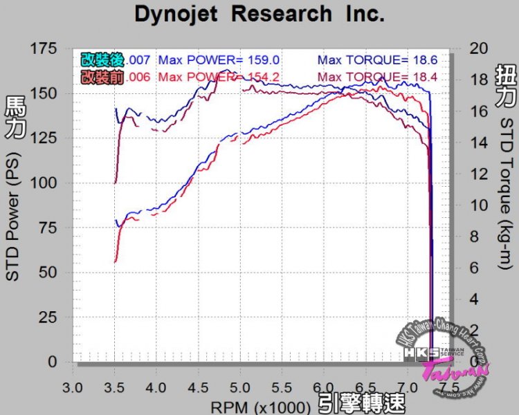

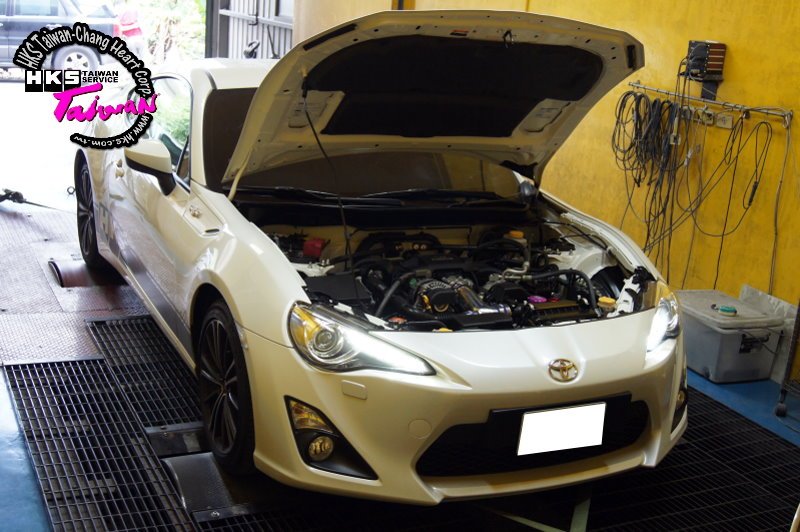

昨天車有一直向我們詢問關於排氣管馬力圖的問題
今天終於在剛剛測試完成了
首先
測試機台為美國DYNOJET最硬馬力機,測輪上馬力(並非一般測 軸輸出引擎淨馬力)
因此原廠馬力公告為200匹,再扣除車重、輪圈因素後  DYNOJET僅得 154.2匹 扭力 18.4(紅色曲線) 將近被打了七折
換完HKS HiPower Spec L中尾段排氣管、HKS Premium Suction進氣系統 馬力得159.0匹 ,扭力18.6(藍色曲線)
時速區間為100~200km/hr
歡迎大家發問,謝謝
發表於 2012-9-14 02:09 | 顯示全部樓層
看起來線性很不錯,是不是能有其他廠牌也去測試看看,
同一馬力機比較好比較...
 樓主| 發表於 2012-9-14 12:59 | 顯示全部樓層
@我愛86
你果然是行家,馬力圖主要就是要看線性
引擎四缸爆炸產生動力就容易會有上下震幅的曲線
挑選好的排氣管,就是看線性(曲線形狀)與原廠是否一致
(注意: 這邊指的是原廠電腦控制、原廠供油系統等,只換排氣不換其他商品)
PS.換了ECU、供油、渦輪等,引擎輸出的曲線就會改變,就不能在這樣進行比較
好的改裝排氣管,可以釋放原廠引擎應有的馬力
更好的排氣管,則可對應更大馬力,即其他部位改裝後,仍然可以對應
(當然馬力大到一定的程度,改排氣量等狀況,就必須再換合適的排氣管)
上面只是粗淺講法,講太多又要扯遠了
排氣管的選購也有很多眉角的,歡迎大家詢問

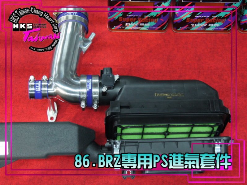

發表於 2012-9-14 13:19 | 顯示全部樓層
小弟有一問
HKS低PS進氣套件安裝,在不用更改原電腦下
是否要重新斷電,讓電腦重新學習
 樓主| 發表於 2012-9-14 13:55 | 顯示全部樓層
你好!
這個只要不斷流量計的電源
就不必斷電學習
而且這商品相當有趣....
昨天我們在馬力機上試驗將濾棉拿掉,馬力還真的減少ㄟ
不得不說日本人真有一套,說出去大概也沒人相信吧.....(所以昨天我沒提)
推論應該正如他們說明的,HKS濾棉可以將進氣氣流直線化
而可以提升馬力
發表於 2012-9-14 14:01 | 顯示全部樓層
原廠輪上只有154P!!
整整少了46P!
怎麼會這樣 難道是來台灣的86有修改引擎數據封印馬力嗎
發表於 2012-9-14 14:30 | 顯示全部樓層
kho9674 發表於 2012-9-14 14:01
原廠輪上只有154P!!
整整少了46P!
FR前置引擎後輪傳動ㄉ方式
動力損耗率高
再來測試當時ㄉ進氣溫度 ,馬力也會有所差別
 樓主| 發表於 2012-9-14 15:02 | 顯示全部樓層
@kho9674
這就是商業手法跟盲點產生的結果......
賣車子的當然會希望馬力越高越好.車商公告數據
一般上了DYNOJET  做輪上馬力測試就會打7折  86還算好大約77折 .沒差到6折
另外一點,就是馬力機品牌不一樣...所得結果也是十萬八千里
為何我們選用DYNOJET
1.日本HKS 也是使用同一套系統   詳情請看VCR --GTR (GT1000匹雙渦輪)
2.DYNOJET算是早年最準確、昂貴、國際上認同的儀器
3.台灣也只有車測中心跟本公司有汽車用的DYNOJET
(其他重機用的DYNOJET台灣就有很多廠商採用了)

發表於 2012-10-31 11:46 | 顯示全部樓層
測試車上好像有改裝貴公司的PS進氣套件
是否對測試結果多少會有些影響?

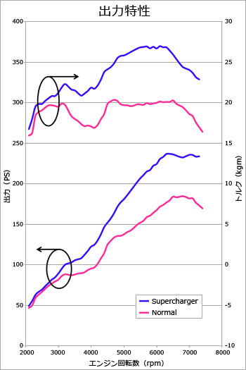

您好!
首先這台86所配置的原廠引擎特性屬於"高壓縮比"且為NA自然進氣
因此引擎的動力曲線較為出色的區段為"中高速"
3500轉以下的區段,自排模式下,基本上對於扭力是無感的
況且這輛車的設計,主要是輕型跑車、著重操控、易改裝
建議你在市區時使用SPORT模式手動換檔,可以得到部分扭力感
HKS將這台車設定為"機械增壓"改裝方式
主要是因為機械增壓的特性屬於全轉速域提升馬力扭力
可以讓不同習慣的車主(習慣開低轉速或高轉速)同時都可感受改裝後的魅力
下圖就是原廠車與機械增壓套件改裝前後的馬力圖
若使用渦輪增壓,則要看渦輪的規格,開啟的轉速域會分"高轉速"或"中低速"
(沒辦法像機械增壓全轉速域作用)
雖然講很多跟主題有點偏.我要說的重點是
一般房車、跑車運用上
1.沒有改裝品只針對"3500轉"以下性能作扭力上改良
2.就算真的有可以改善3500轉以下性能的使用品.那可以肯定中高速上去會失效(就目前的科技)
3.若要取得性能,很少人會開跑車卻定速在3500轉以下
4.若你在意的是市區行駛的性能,建議你在市區時使用SPORT模式手動換檔,可以得到部分扭力感
