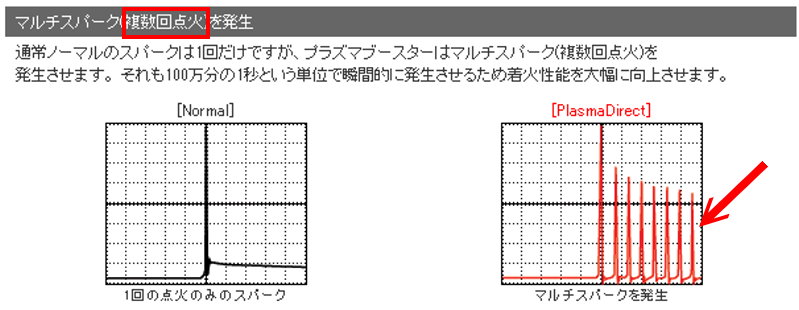

發表於 2012-10-5 12:30 | 顯示全部樓層
稍微看了一下,我知道為何火星塞容易壞了!
請看下圖,它的作用原理除了增加電流外,還增加點火的次數
簡單的說
以打火機為例:打一次火,變成打多次,所以火星塞容易消耗掉
正因為他會連續點很多次火,會造成許多ECU電腦沒辦法正確控制點火時間
(所以若將來會希望改裝電腦的車主,請盡量減少造成點火混亂的因素)
此外,要改善點火,還有另一種方式,選用競技用的 銥鉑合金的火星塞 (點火中心為0.6mm款)
(補充說明)
好的ECU電腦  必須要能控制供油、點火(包括進點火、退點火)
而不是只能控制供油...
