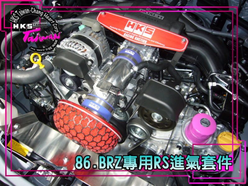

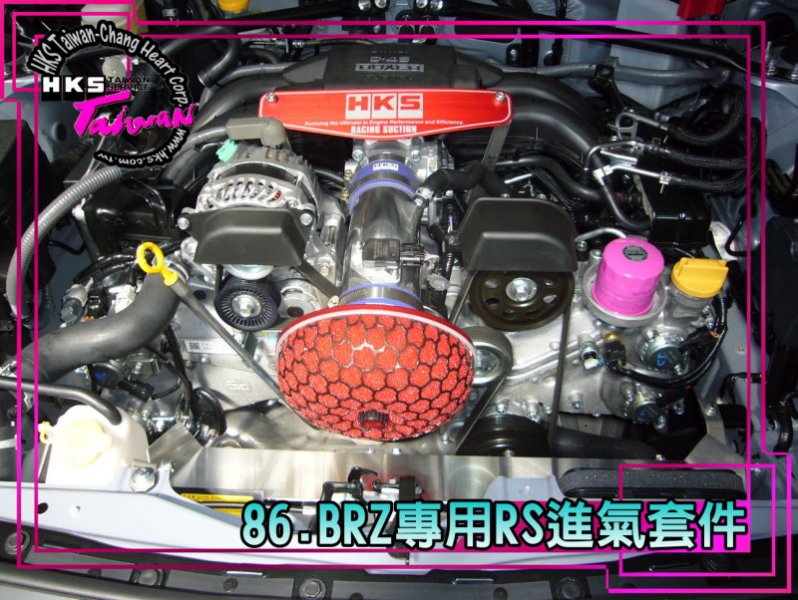

HKS Racing Suction 競技用香菇頭套件

這個小的也不知道為何他會突然出個RS套件
當初4月在參訪的時候,完全沒看到這個東西,問了開發部的都不說
看了相關文件我有發現不裝那些隔熱板的話.車子效能會變差
所以當初應該是效能不好,而沒辦法商品化....
現在是終於找到原因,改良好(加裝隔熱板及集風罩),才會商品化
所以這個套件不是只有看到的香菇頭跟管路而已  還要加上"特製隔熱板"、集氣罩(照原文的意思)實際上會長怎樣要看到東西才能確定

PS沒有隔板喔,他沿用原廠的集氣箱,所以不需要隔板
RS才會有隔板
