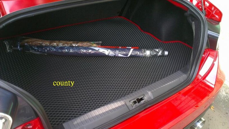

86的後備胎拿掉
還是有個大洞
不好看 也不好置物
所以 去做了一片海馬防水墊  週邊選用滾紅邊
看起來不錯   才600多元
底下 再使用廣告店最常使用的PC中空板鋪設
再最輕的重量中  擁有最硬的強度
比使用木板好
我是使用2片  中間用3m強力黏著型噴膠黏合
2片紋路90度交岔 增加強度
目前 試疊2箱可口可樂於中央  也沒有往下沉

 樓主| 發表於 2012-9-23 17:21 | 顯示全部樓層
這 是直接去現場訂做的!
黑底 紅滾邊  看起來就是熱血
我正在等 pvc噴漆寄來
到時 要噴上1個 86 的 Logo
應該更帥!
