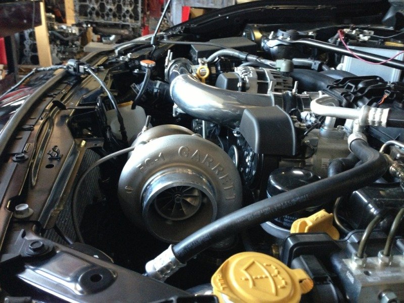

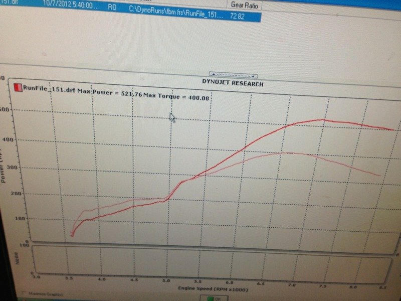

大家快衝呀,輪馬五百P
(FBM是美國的)
FBM BRZ/FRS Stage 1
- FBM EL Turbo manifold
- Garrett GTX35r with Tial V-band housing
- FBM Aluminum intercooler Piping with couplers
- FBM 3" V-band Downpipe
- FBM 550hp Intercooler
- FBM Intake Pipe
- FBM Dump tube
- Tial 50mm BOV
- Tial 44mm Wastegate
- FBM 1000cc injectors
- FBM 270LPH Pump
- FBM Dual slim fans
- Clutch masters FX400

P&L Motorsports 的嗎?
若是的話 美金報價 $5xxx USD
保固不問任何理由.DIY手冊,但是要刷ECU要加錢,可以追加有的沒的.~~頭中尾段~~
但是~~~~看起來他的套件並未有降壓縮比的裝置,所以若是這樣子再增壓.....
後果可能..............................
羨慕但.............不敢追~~~~不然才10幾萬,比換來換去~~划算多了~~
 樓主| 發表於 2012-10-11 16:22 | 顯示全部樓層
本帖最後由 jeff 於 2012-10-11 16:28 編輯
terenemily 發表於 2012-10-11 15:55
P&L Motorsports 的嗎?
若是的話 美金報價 $5xxx USD
保固不問任何理由.DIY手冊,但是要刷ECU要加錢,可以 ...
好像不是這家
在美國ft86 club裡查到的
有興趣可以去研究一下
我想turbo套件要穩定,應該要到年底
畢竟ZN6/ZC6是四月才供貨的
FA20能搞到 500p 還沒掛蠻威的
 樓主| 發表於 2012-10-11 16:48 | 顯示全部樓層
查了一下,公司叫 Full Blown Motorsports
500p 那組沒有價格,應該是太危險了   XD
有價格的是
FBM BRZ/FRS Stage 1
- Garrett GTX2867 with Tial V-band housing
- FBM Intake Pipe
- FBM Dump tube
- Tial 50mm BOV
- FBM 550cc injectors
- FBM 270LPH Pump
- All Hardware/oil lines and gaskets
- FBM 7psi Basemap Tuned with Ecutek
List Price $6295
Introductory Price $5995
汽油 91 octane 打 7 PSI => 輪馬276 HP
發表於 2012-10-11 17:24 | 顯示全部樓層
我有留言問Full Blown Motorsports
他們目前套件 是以這版本為主
因 Intercooler的安裝
在這套件中
只要小小修到一個地方
其他都是可直上 不必更改到原車本體
如果 要再加大增壓
會需要到更大的空間安裝
且 變更的部份 如果不是由他們來裝
怕會有後續問題
我也問了  愛信6速自動排檔的可承受值
他們   不知道
台灣  可能要看 86王子 他願不願意掛渦輪下去
