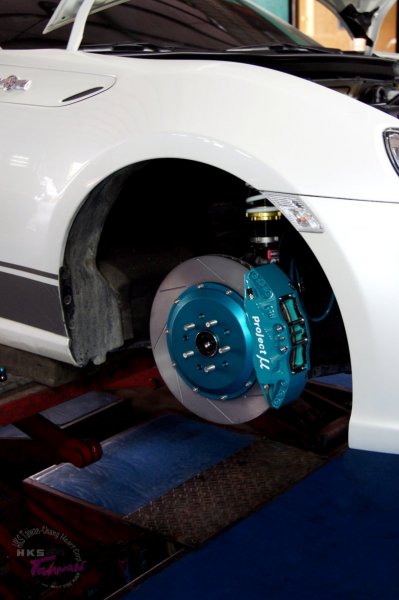

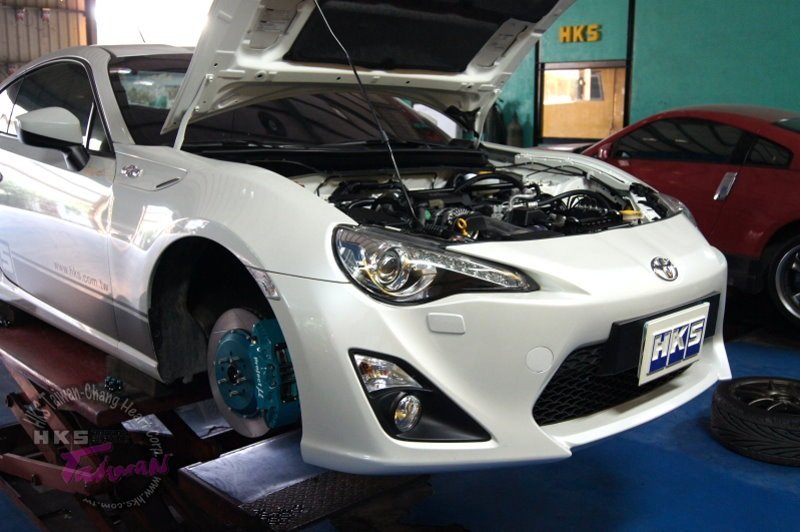

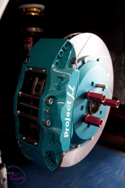

昨天86廠車2號終於穿上新鞋子啦!!!!

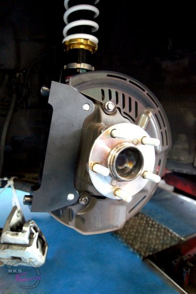

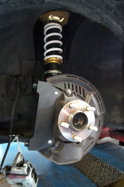

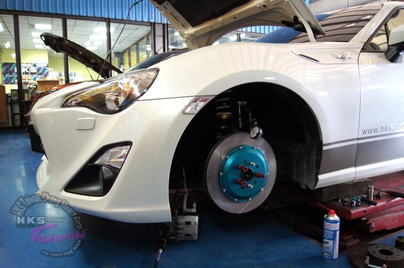

首先先拆下原廠剎車(暫時用束帶固定在一旁),
並安裝上"黑色"卡鉗固定用狗骨頭(雖然這塊大了點)

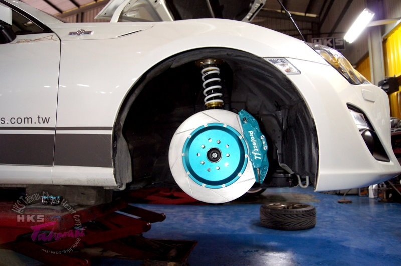

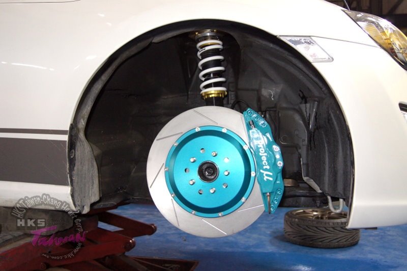

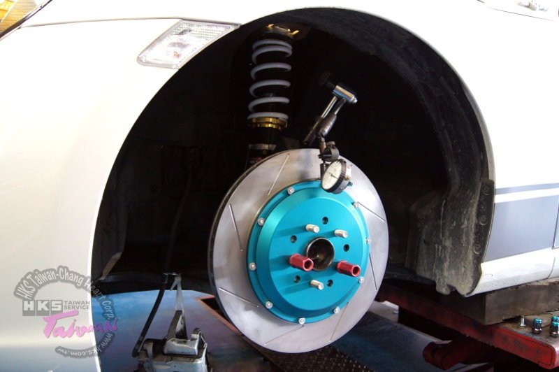

安裝上Project Mu輕量化碟盤355mm

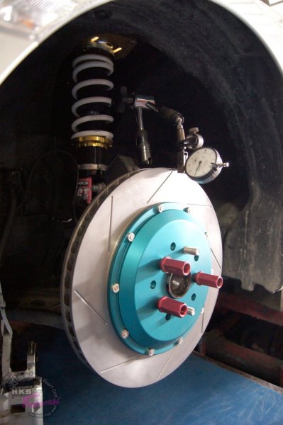

接著使用測平面的千分錶先量內圈盤面的平整並確認是否有傾斜

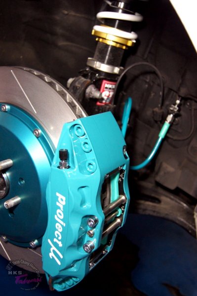

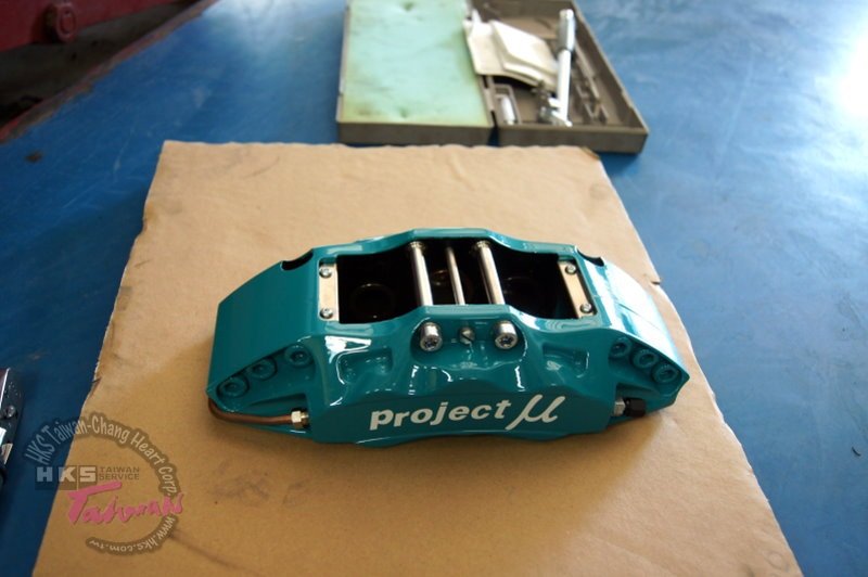

這就是接下來要安裝的日本進口的 輕量化 Project MU SLIM 鍛造6活塞 (可耐高溫不易變形)
外殼採用烤漆,常保光亮

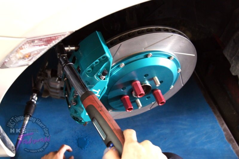

剛剛量完內圈,接著再使用"千分錶"量盤面的最外緣(外圈可以看出更細微的傾斜面)
確認無誤後,接著固定盤面。
安裝卡鉗
使用SNAP ON 電子扭力扳手依照正確磅數安裝固定

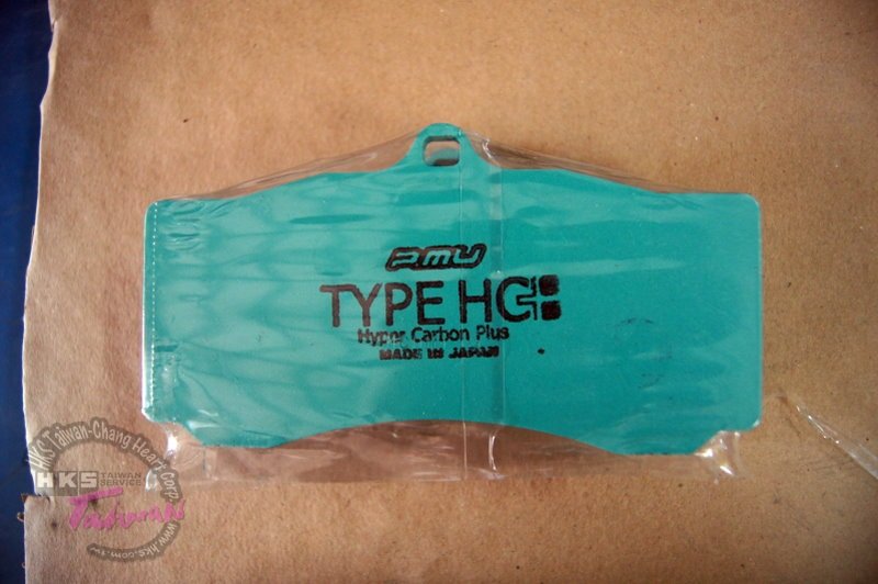

Project MU HC+(0~800度C適用款)剎車皮

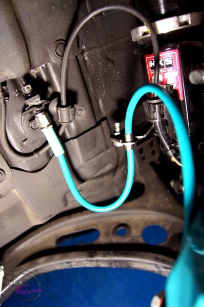

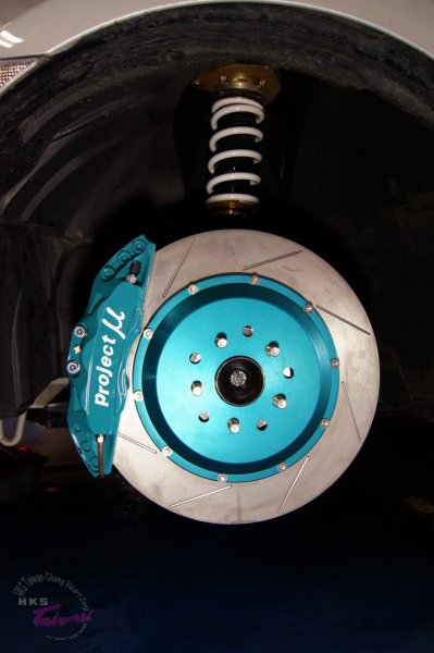

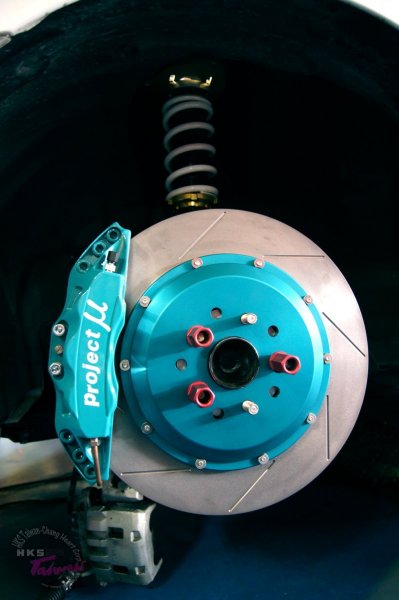

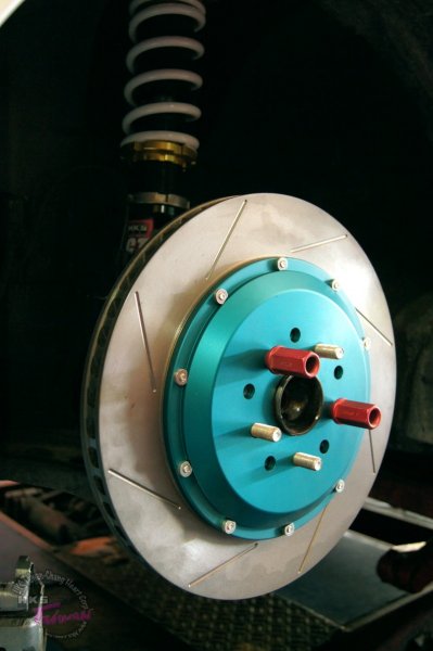

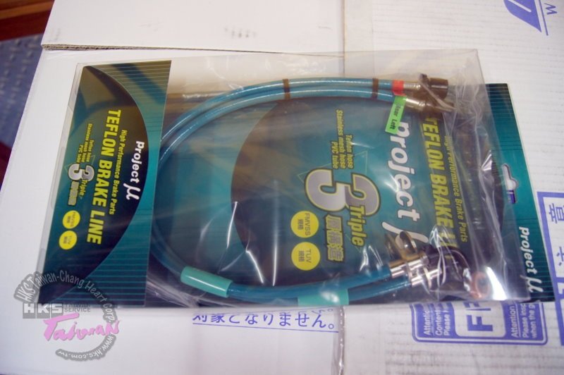

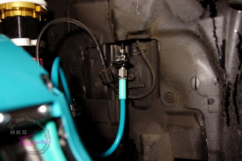

Project MU 金屬剎車油管

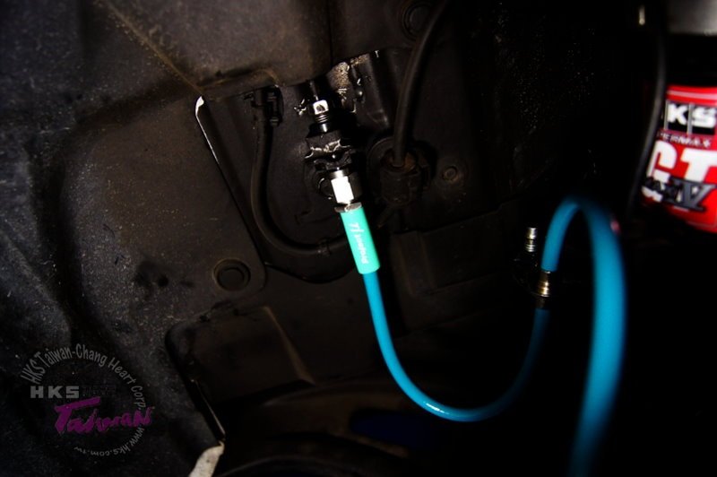

前輪換了強化金屬剎車油管,後輪也要順便一起換

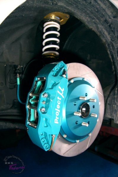

Project MU後輪用金屬剎車油管(3層式構造)內層-鐵氟龍、中間(不鏽鋼網狀保護+散熱)、外層(PVC)耐汙
日本原裝 Project MU (HC+)0~800度C耐高溫剎車皮
剎車安裝完成!!

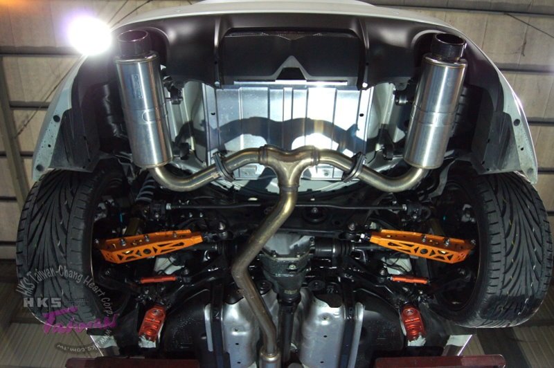

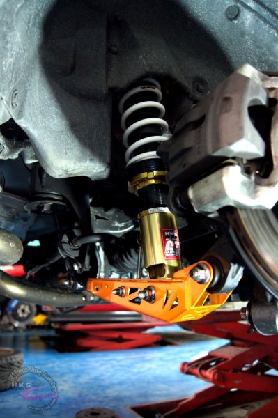

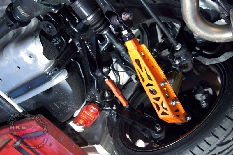

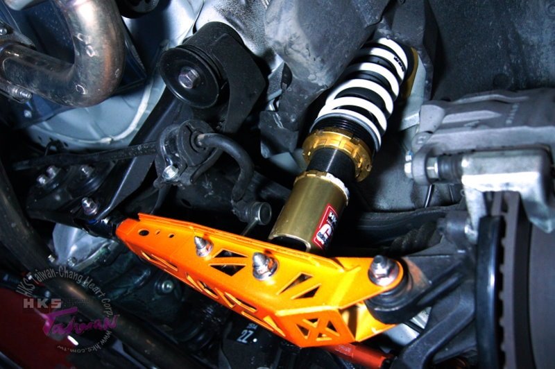

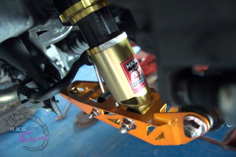

接著介紹SUMMIT龍穎開發的底盤部品

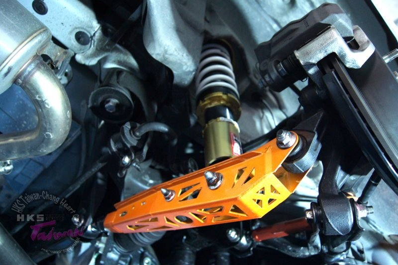

下支臂
HKS Hipermax 4-GT  + Summit 可調式傾腳調整用-下支臂

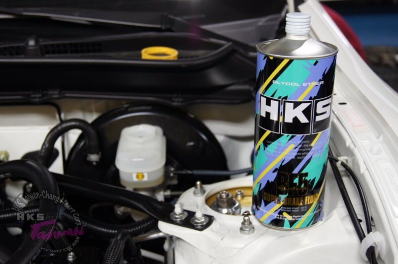

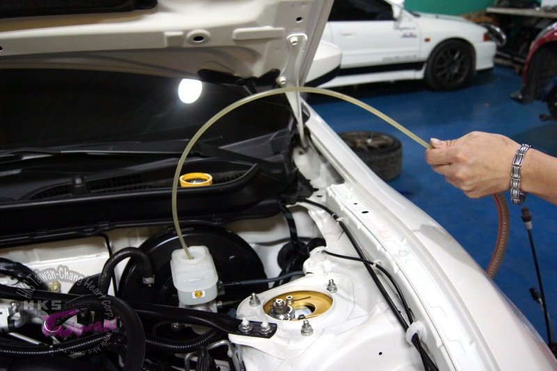

換了剎車套件、油管後,最後一個步驟就是換剎車油

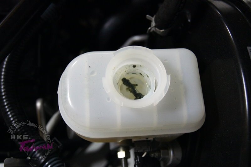

結果一開剎車油蓋也看到不該看的髒東西了囧
HKS BF5剎車油可適用於一般剎車油管也可適用於金屬剎車油管
屬於"非腐蝕性"配方,耐高溫,其優良的黏度特性,在激烈駕駛時,穩定的作用於剎車系統。
抽取原廠剎車油,後再加入HKS BF5(要注意排空空氣)

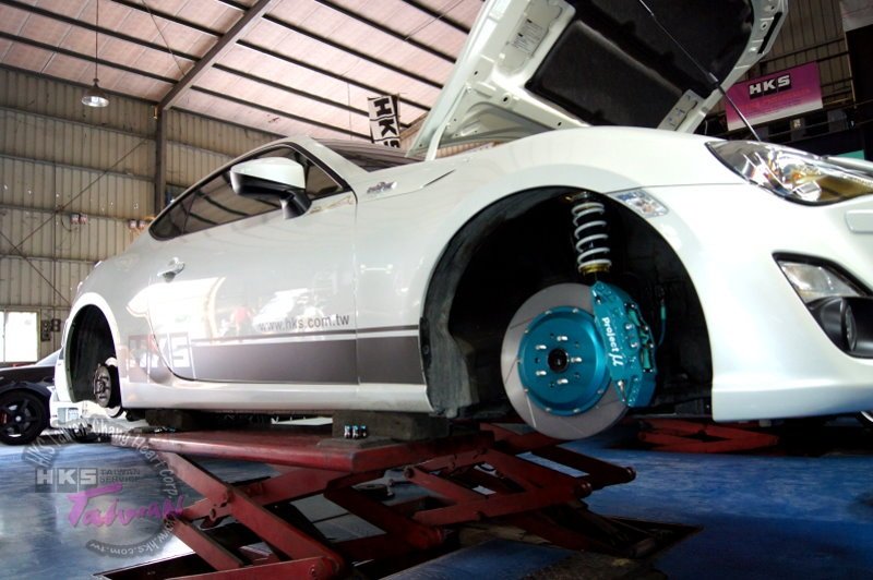

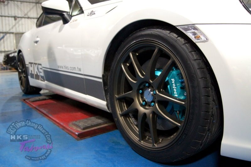

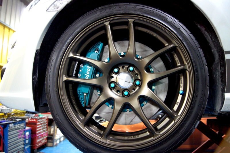

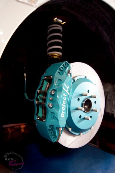

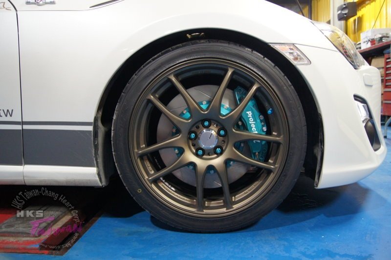

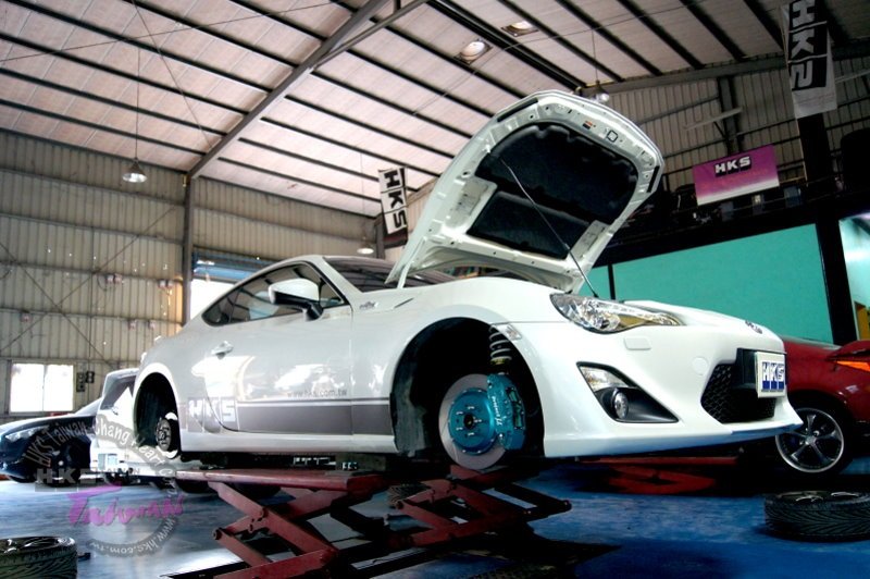

日本原裝 WORK 牌 EMOTION  KIWAMI系列 18吋鋼圈
SUMMIT 龍穎 下支臂、內外傾角調整、後樑結構加強板
HKS Hipermax4 GT終極道路版避震器
WORK 18吋鋼圈

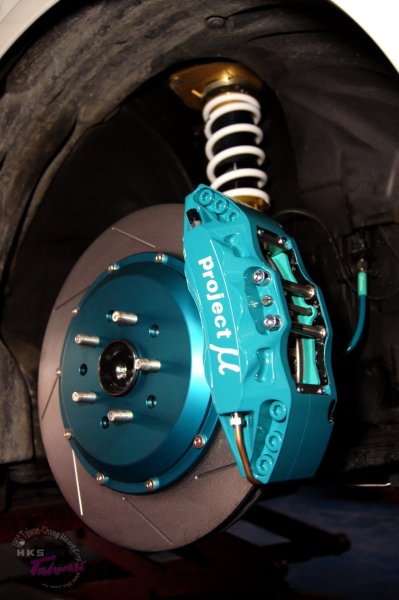

Project MU 355mm碟盤、6活塞大卡鉗、HC+耐高溫剎車皮
搭配出輪弧下滿滿的改裝

本帖最後由 jeff 於 2012-10-27 18:51 編輯
請pm SUMMIT後下支臂價格
這個下支臂的camber調整範圍大嗎?

發表於 2012-10-27 20:44 | 顯示全部樓層
二哥呀~~~剎車後面沒改唷? 只改前面6 pot ?
後輪調幾度? 2度?還是?
輪胎用什麼牌的? Yokohama  Advan ?  size是 225/40/R18 嗎?
等你的 Super Charge~~跟 Oil cooler~~
趕快上車拉~~
