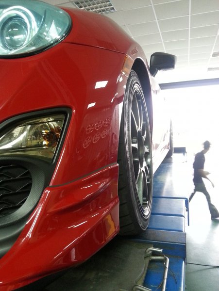

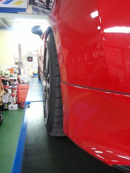

要準備第一次大鵬灣計時賽了~

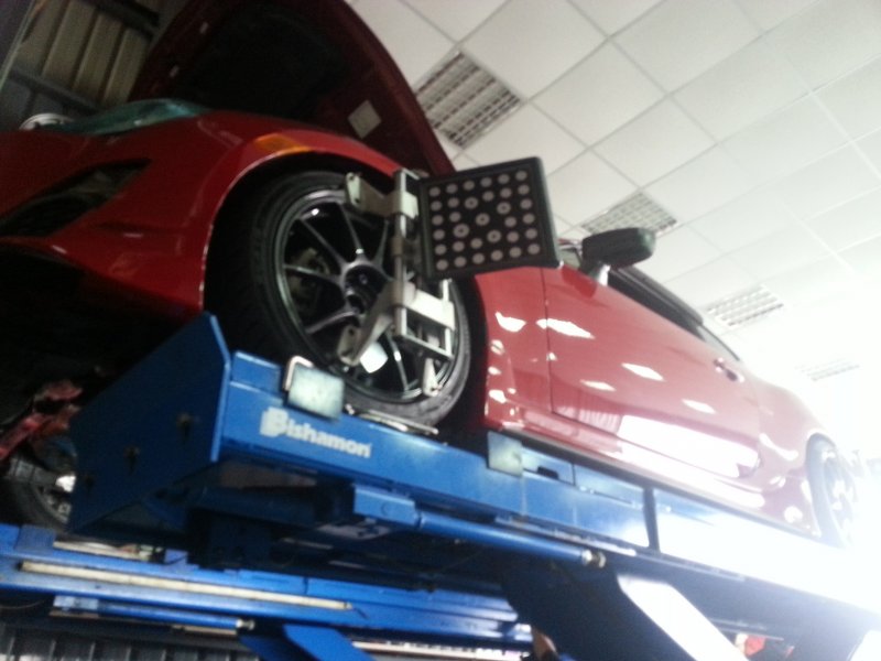

前輪camber調到-2.5        toe +0.02
後輪camber調到-2           toe +0.10

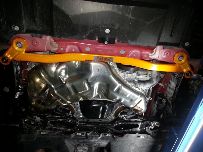

順便追加summit前下拉桿~

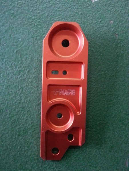

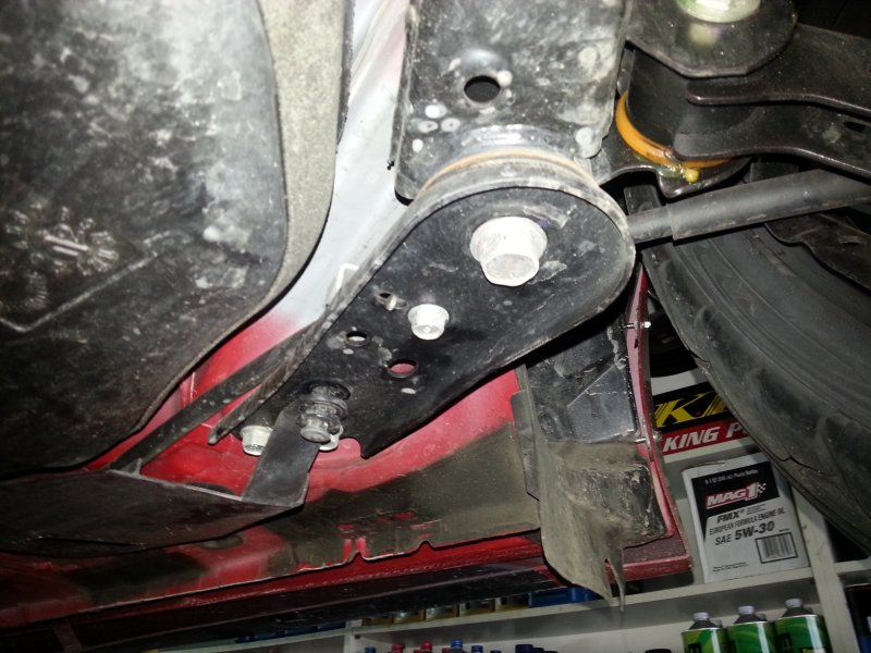

後下工字樑固定座~
summit 謝董的東西都是很棒的7075材質~

請問前下拉桿裝了~
有更扎實的感覺嗎?

 樓主| 發表於 2012-11-19 20:13 | 顯示全部樓層
其實底盤設定是依照車主的駕駛習慣去調整~文中的設定是針對大鵬灣使用,並非一般道路用!
如果是我的街道設定其實很一般,輪胎不要太磨...有些操控性就好^^
應該是前輪camber -2 以內, toe為+0.05~0.06之間 (以上皆為每邊)
後輪則是camber-1.5以內, toe為 +0.10上下 (以上皆為每邊)
供你參考喔~

另外~拉桿個人認為是越多越好!!!
因為車台剛性小弟永遠嫌不夠^^
