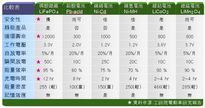

鋰鐵電池除了"輕"
還有哪一些優點
鋰是不穩定元素
尤其是怕遇到"爆炸"等安全上問題
曾有篇報導使用"大陸製"手機鋰電池,發生爆炸,炸屁股開花
所以安全穩定LiFePO4為首選
其他
循環壽命>2000(是鉛酸電池的7倍)
瞬間放電:以75AH的鉛酸來說,瞬間最大放電約為10C(75*10=750A),15AH的低內電阻鋰鐵電池瞬間最大放電約為50C(15*50=750A),以啟動引擎所需的瞬間最大放電電流是可以取代的;但是加上電池需要提供支援的整車電力負載來說,車用鉛酸電池的實際使用電容量約為總電容量的20~30%,也就是說75AH的鉛酸電池實際使用電容量為15~22.5AH,而15AH鋰鐵實際使用電容量接近選擇適宜的電容量,瞬間大電流放電,使火星塞點火效率提升, 讓汽油燃燒更完全
回充時間短:約莫2小時內(鉛酸電池莫約8小時),電量既可回充90%-100%,並通知發電機停止發電,
還有一點
鋰鐵電池平均工作電壓高也非常適合電池搬家到後行李箱(因拉長電源線,而產生電阻)

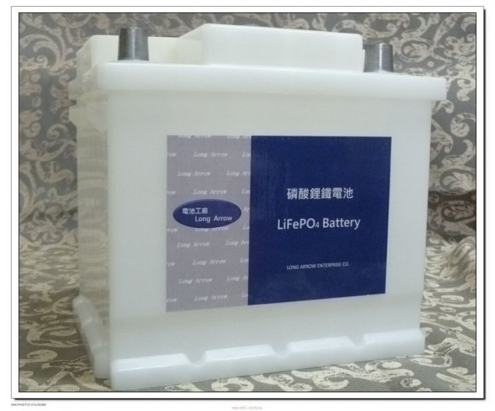

汽車鋰鐵啟動電池組-方形電池芯,超低內電阻
<?xml:namespace prefix = o ns = "urn:schemas-microsoft-com:office:office" />
電池組特點說明:
·       採用最先進方形電池芯組合
圓柱形電池芯抗震性差,僅以O-ring塞封,易鬆脫漏液導致電池損壞。
·        使用超低內電組方形電池芯組合
< 4.5mΩ, Model No. 287194。台塑長園磷酸鋰鐵正極粉材。
·        採紅銅片與螺絲組合
不同於其他產品以打鎳片方式連接,除產生較大的阻抗,也較易脫落、熔化。
Note: 電池持續放電電流> 30A,宜採用螺絲組合。
Screw conncect method is suggested, if the constant   dicharge current is more than 30A.
·        具電池管理電路板
·        瞬間(5秒)最大電流達35C
·       最大持續電流達15C以上
·       極小的電容量即可取代鉛酸電池
本公司產品的內電阻極低,10AH電容量的鋰鐵電池就可取代75AH的鉛酸電池
12V 20AH 適用在原廠鉛酸電瓶110AH以下售價11000元
本公司產品一律加裝管理電路板
以上是產品文宣
我跟t大討論:價格最親民,但內部橋接方式,怕日後電線發熱疑慮,以塑膠外隔隔熱

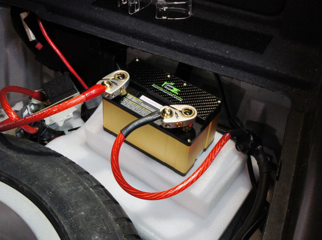

再來介紹這一家位於三峽的公司
我被她洗練的外表所吸引

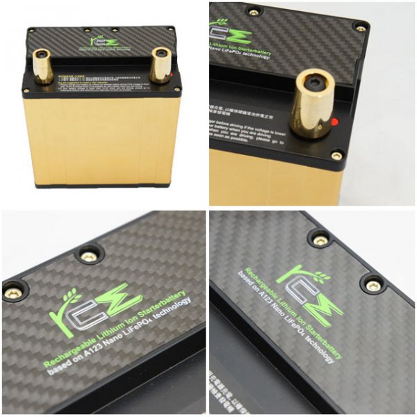

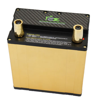

商品規格:
品名:12V鋰鐵電池 16.1Ah-A
電壓:12V (Max:13.2V)
容量:16.1Ah
尺寸:(W)150mm * (D)87mm * (H)160cm
英寸:(W)5.9in * (D)3.42in * (H)6.3in
標準充電:5A , 210min
快速充電:20A , 50min
最大連續放電:480A, 30C
瞬間放電:800A, 50C
冷啟動溫度:32°F to +140°F /0℃to +60℃
工作溫度:-4°F to +140°F /-20℃to +60℃
重量:2860 grams
銅頭:鍍24K金
材質:鋁合金外殼(噴砂、陽極處理)
適用:汽車改裝,輕量化,賽車適用
&#12539;採用美國A123原廠電池蕊
&#12539;重量減輕60%(約為鉛酸電池的1/3重)
&#12539;壽命長(2000次循環壽命,正常使用6-8年)
&#12539;快速充電(鉛酸電池回充緩慢,短程行駛,更容易縮短鉛酸電池使用壽命,鋰鐵電池回充快速,更適合短長途業務用車)
&#12539;專利大電流架構。
&#12539;正負極採用鍍24K金銅頭。
&#12539;穩定車用電系。
&#12539;外型精巧、簡單美觀。
&#12539;使用安全(組成分子穩定,不會爆炸燃燒)
&#12539;A123奈米磷酸鋰鐵技術(A123奈米級電池蕊,效能穩定)
&#12539;通過歐盟RoHS檢測,提供環保無害之能源 (減少廢電池數量,無重金屬,硫酸污染)
&#12539;鋁製不生鏽螺絲
&#12539;表面陽極加噴砂髮絲處理
&#12539;3年保固。
&#12539;賽車改裝 輕量化
鋁合金外殼+24k鍍金接頭+2.8kg+A123鋰鐵電池售價18600元

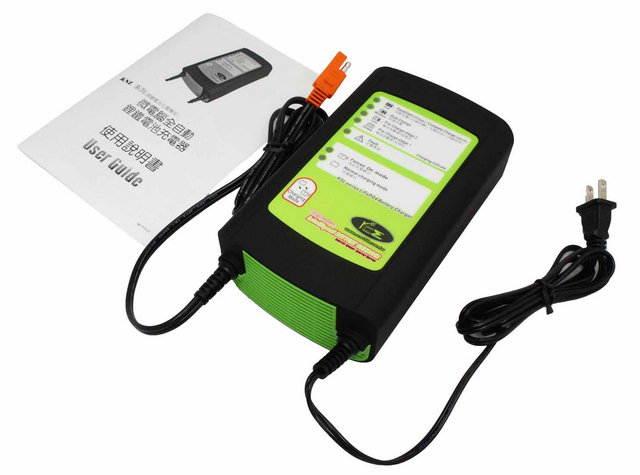

但小小遺憾沒有斷電系統,沒電就只能使用專用充電器充電
