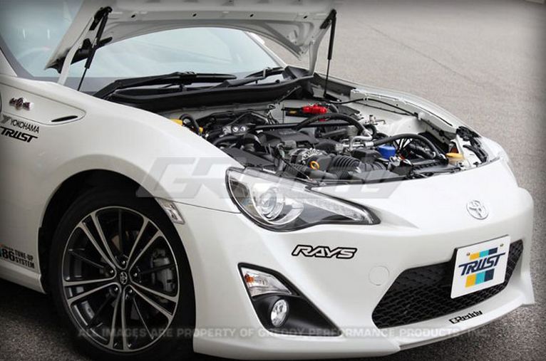

这个叫什么?
有人有安装吗?
大概几多钱
bonet
bonet
 樓主| 發表於 2012-12-17 23:01 | 顯示全部樓層
支撑引擎盖的!
發表於 2012-12-17 23:12 | 顯示全部樓層
氣壓式引擎蓋挺桿~!!!
雅拍搜尋一下就有了~~~~!!!

那個引擎室撐桿~有分型號,安裝位置,好像也有長短之分唷~~
還有需要下壓力很大才能收桿的,也要小心使用~~
國外有車友買來~安裝後,由於86的引擎蓋是鋁合金做的~~
由於需要用力才能讓撐桿收起來關上引擎蓋,所以勒~~
他站在車頭重壓引擎蓋~~以便蓋上引擎蓋~~
結果~他的引擎蓋就~~彎曲了~~~
所以~~不要買強度太強,壓力太大的就可以了~~
