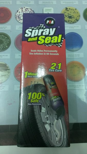

最近聽朋友說有這種產品
輪胎被刺破消氣扁掉後
直接對著氣嘴灌下去
只要一分鐘
就能把破洞補起來、胎壓灌起來
然後就可以像平常那樣開
不需頂車、不需補胎、不需打氣
有沒有這麼神奇啊?
會不會是唬爛我的?

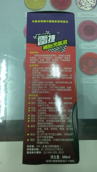

1/29補充:
1/19一大早被挖起來扎輪胎…
先到輪胎行把原廠配胎做好動態平衡放到前輪
已確認動態平衡是沒有問題的
預計一個月後再做一次動態平衡看看有沒有跑掉
用兩根釘子扎破右前輪原廠配胎
馬上聽到瘋狂的洩氣聲

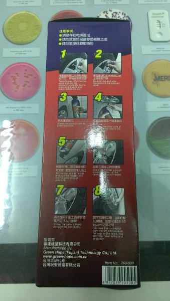

首先用補胎劑附的小工具轉下原本氣嘴塞將餘氣洩光
先把補胎劑用力搖一搖混合均勻
接著鎖上補胎劑瓶子
然後灌入補胎劑就可以看到輪胎充氣升起
最後鎖上新的氣嘴塞就完成了
第一次使用的人
從破胎到補好大概要3分鐘
確實比包裝上宣稱的1分鐘要久
1分鐘要很熟練...
比起叫輪胎行出來補
要先查到附近輪胎行的資料
還要讓輪胎行找到你的車子
然後幫你把胎補好灌飽
30分鐘跑不掉
如果是在荒郊野外更久
如果是在即將到來的年節期間
你可能根本找不到輪胎行
比起自己換備胎
除了搞到汗流浹背全身髒透以外
還不見得能成功換好
就算成功了
一樣30分鐘跑不掉
而且事後還是得找到輪胎行幫你補胎
然後你得一直揹著備胎、千斤頂跟工具組
既沉重又占空間
備胎室拿來放雜物很好用還可以維持行李箱的整潔
完成後測量胎壓為19psi足以行駛
接著行駛1km左右就感受到輪胎充飽
掉頭回來一共行駛2km
測量胎壓為39psi稍高於正常胎壓
之後開回家靜置約36小時後
跑市區,郊區,高速120km/hr一切正常
若有動態平衡問題相信在前輪會很明顯
再測量胎壓降為38psi
接下來10天
我大概跑了1000km
市區、郊區、高速、山路殺彎
還從嘉義跑到台北參加86車聚去殺五指山
通通表現正常
胎壓大約1~2天就降1psi
直到34psi穩定下來
到目前為止
這個補胎劑的表現令我相當滿意
朋友表示補胎劑為水溶性無毒環保配方
沾到手也可以輕易用水洗淨
相信到這邊已經打破了不少舊產品的缺陷
譬如說會沾手、沒辦法灌飽、事後還需補胎…
接下來就待我們繼續觀察
看看會不會影響動態平衡
看看會不會難以清洗
2/2補充
六個月內
會成液態維持效果
中釘不會漏氣
六個月後
會成固態薄膜
撕下即可容易清理
六個月後的狀況
