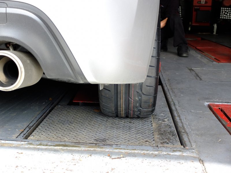

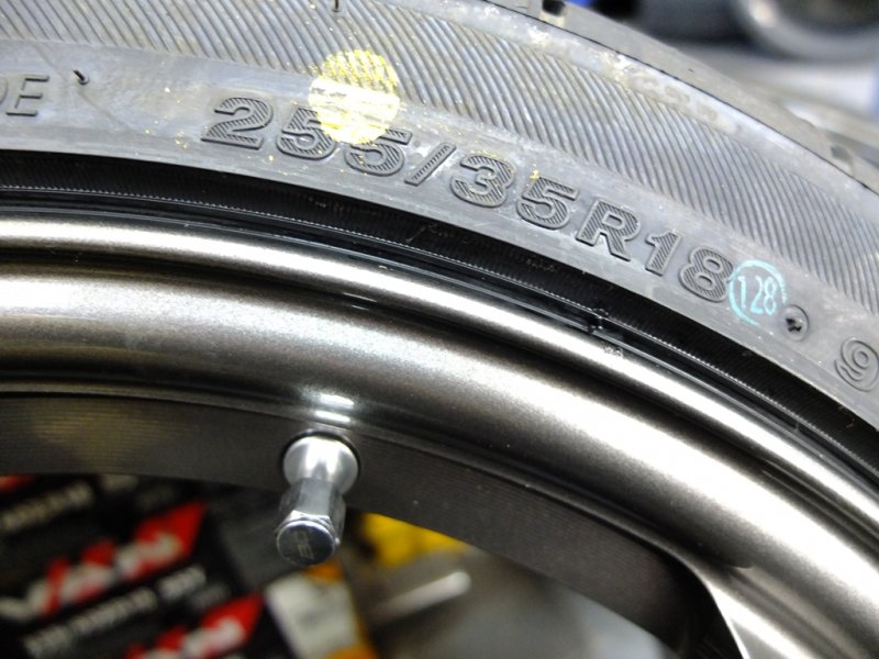

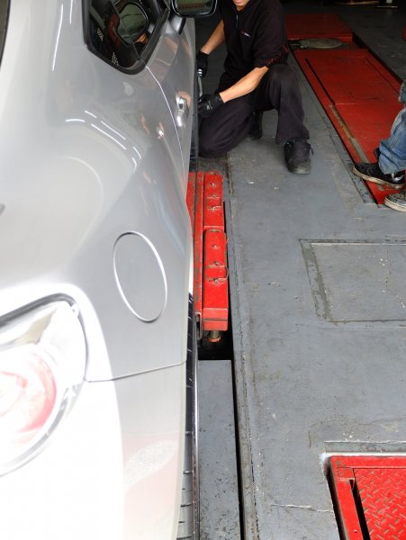

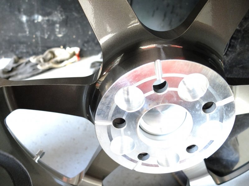

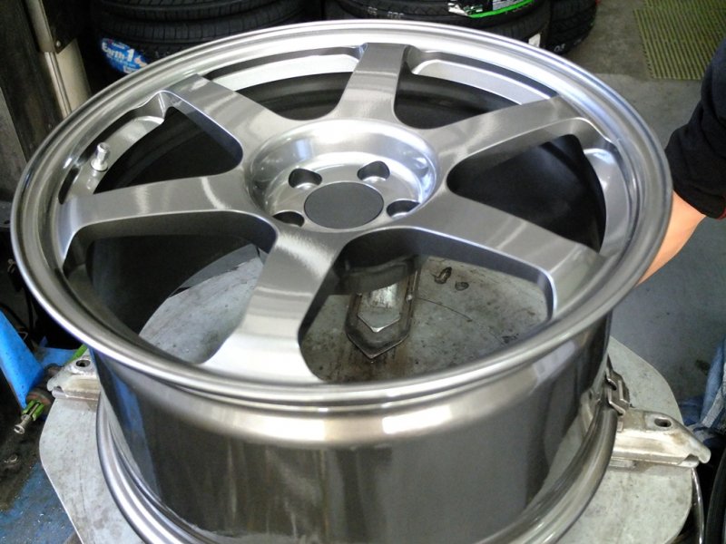

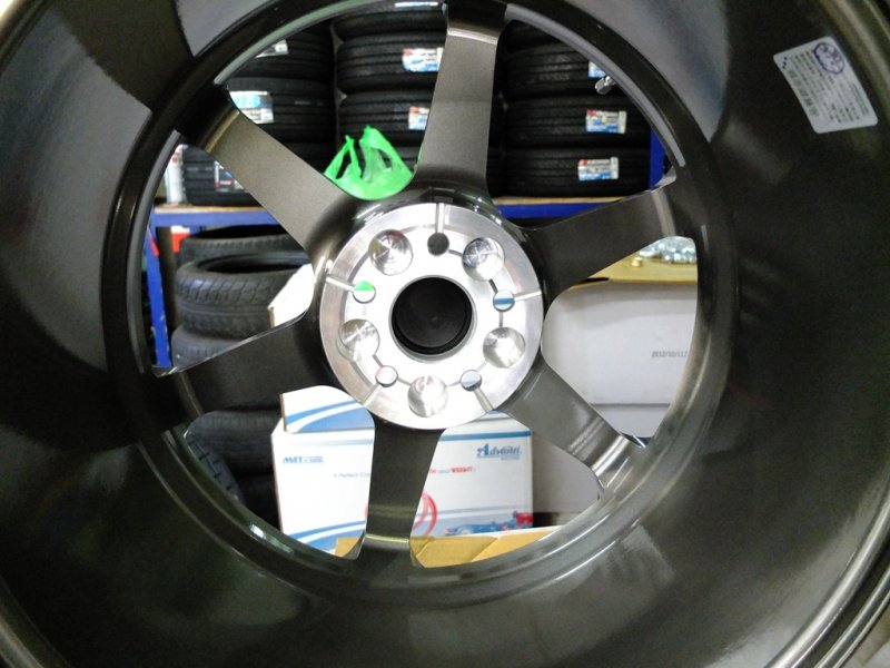

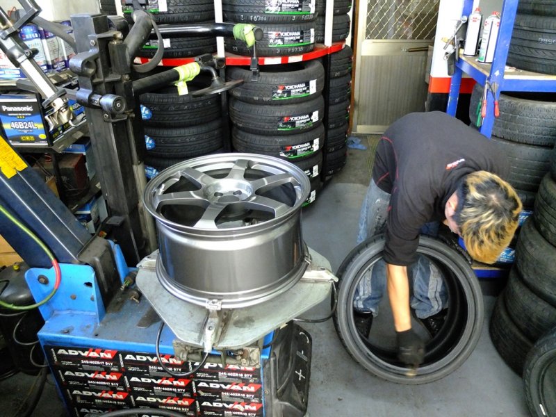

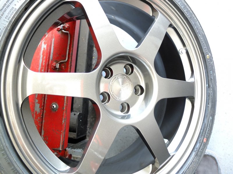

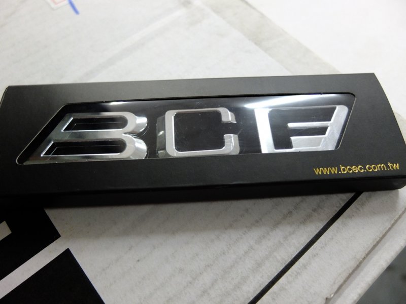

本來要買RAYs TE37SL,但是實在是太貴了,我是窮人 ,改車不歸路呀
所以訂作國產貨,目前使用上還算滿意,所以讓大家看一下國產品的品質
為什麼要訂作,因為我要切輪供,ET值要訂做,然後要寬圈,J值也要訂做,正常用途 17"7.5J 與 18"8J我覺得最好用

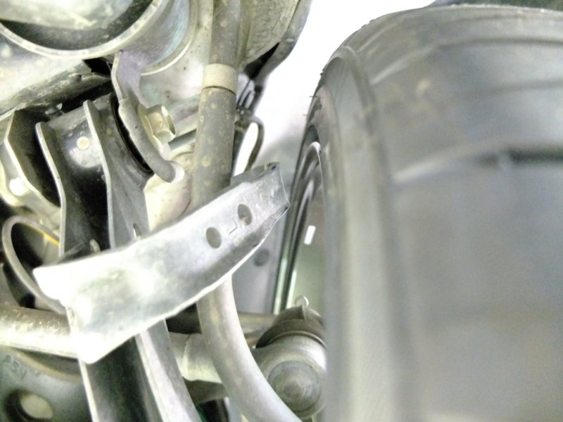

PS 1: 做後輪要注意"鐵條"

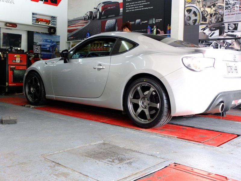

PS 2: 一直沒有出去玩天氣又好的機會,所以沒有全車照,有機會多照一點全車照,這圈蠻像RAYS TE系列
PS 3: 這是一片式鍛造

好美~鍛造框很輕吧

RAYs TE37SL是鍛造的
你這個一片式鍛造又是什麼
我在其他地方也有看到三片式還是二片式的
怎麼分鍛造的啊

我的認知是"一片式鍛造"是整個鋁圈結構本體不能有接合處,全部要是同一顆鋁錠
這部份要請教別的鋁圈達人

日本影片也是配255 35 18
你的前輪呢?

我是前18"8J 後18"9J
因為當天忘了秤,只有事後補秤圈加胎
重量只能推算大約值, 前輪大概8公斤,後輪8點多公斤
訂做規格價格六萬多

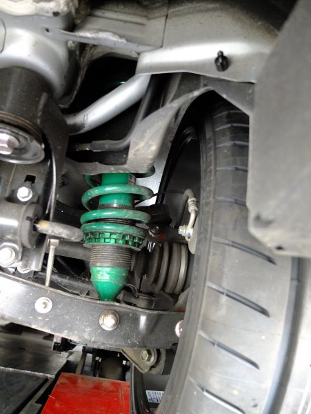

裝SA等級 料號GSQ54-21SS2
Hi low kit, 軟硬可調, spring rate F/R 5kg/5kg
網路拍賣代購買的
全部裝到好總費用大約三萬八九吧
其中是空運+宅配的費用我記得就五~七千塊了現在日幣跌下來了,更便宜
中規中距的一組避震器,表現符合預期,沒有失望,也沒有驚喜

225 40 18
