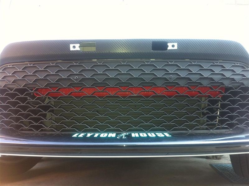

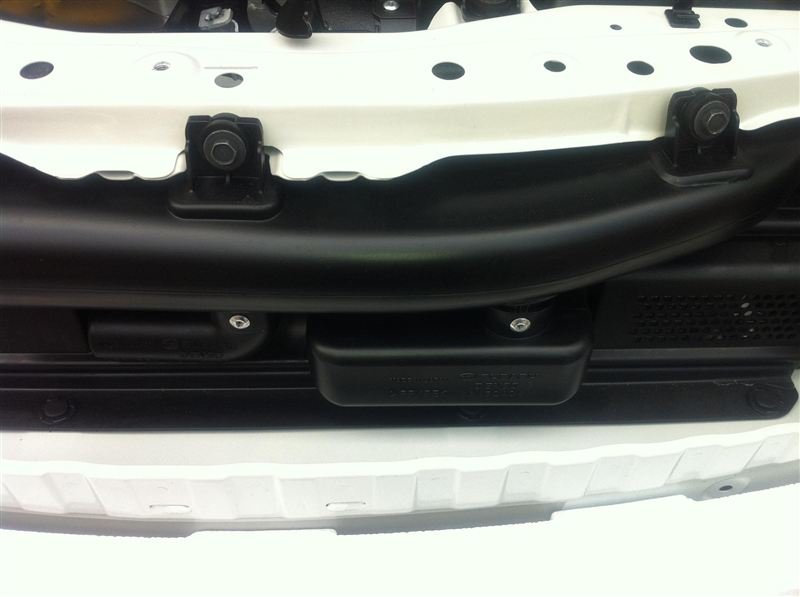

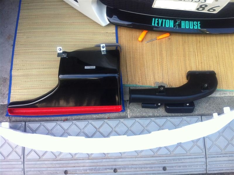

 樓主| 發表於 2013-1-13 20:47 | 顯示全部樓層
還有另外一家的

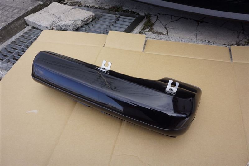

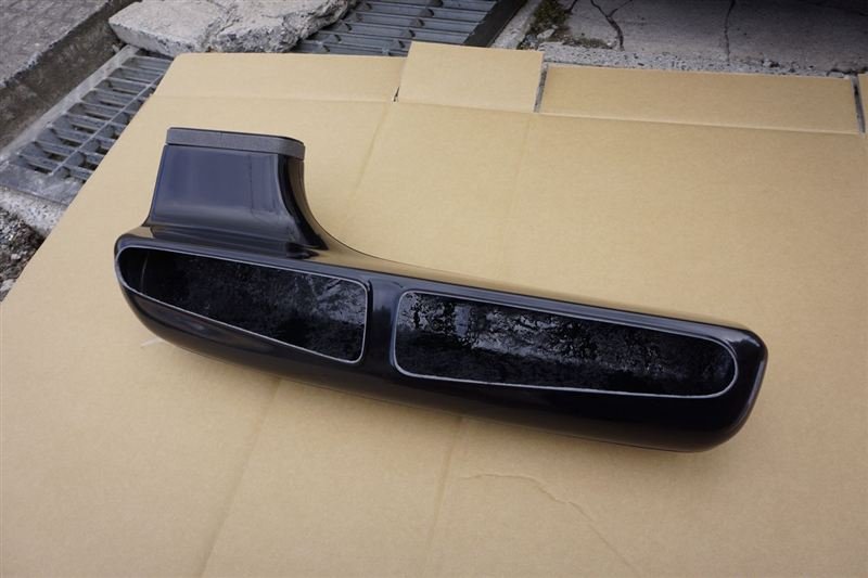

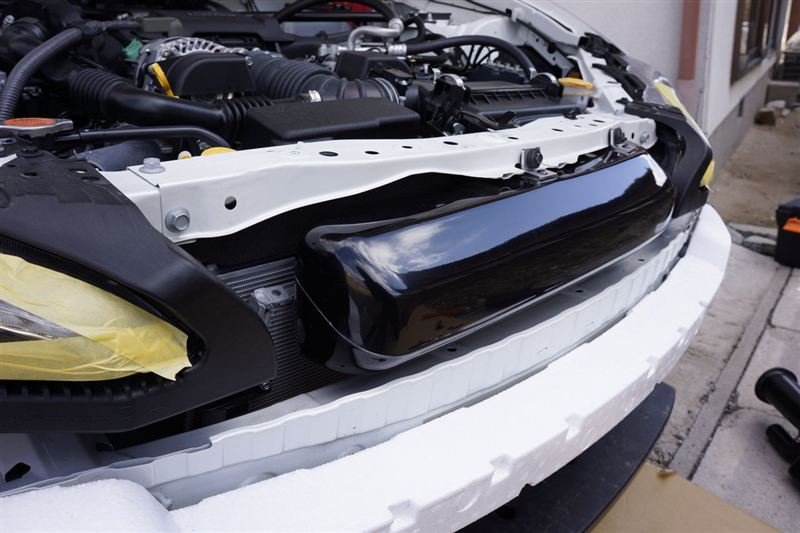

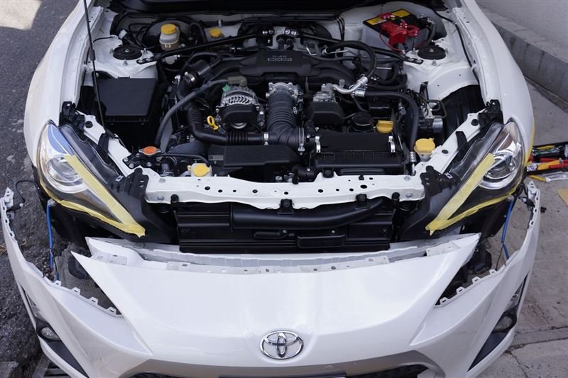

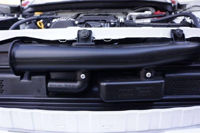

本帖最後由 無敵e小秉 於 2013-1-13 21:18 編輯
下為prova
上為LEG MOTOR SPORT
這些簡單說就是把直接撞風效應增大
PROVA這種只在上部型的,下面能用塊鋁板斜置或拉管路更好
86原廠前保根本都沒孔,原廠設置吸氣端是雞肋
只靠下氣霸氣流都直接進冷排多
最省錢的方法,拉條管從原廠吸入端接上
SYMS也是有產品

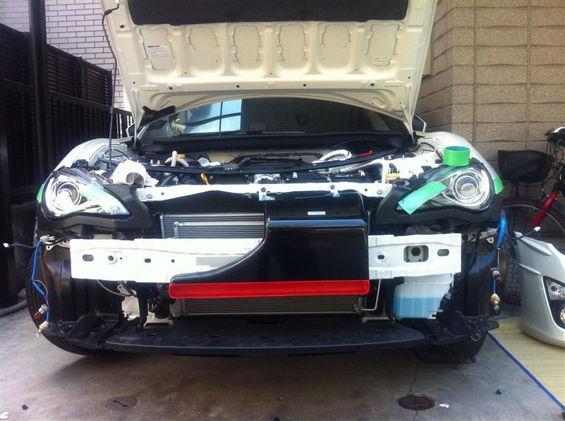

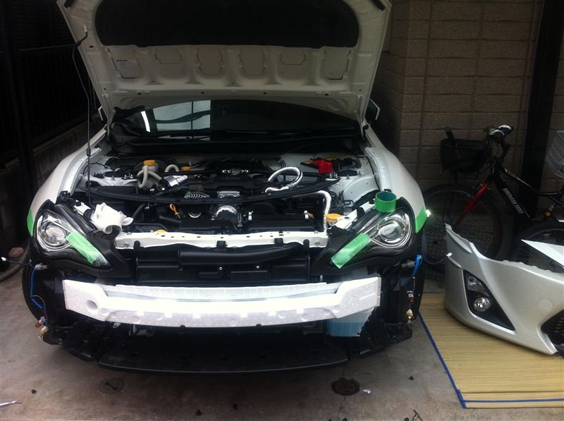

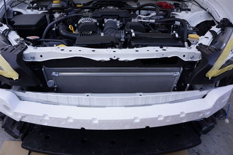

 樓主| 發表於 2013-1-13 21:35 | 顯示全部樓層
想必  無敵e小秉 大
也是喜歡流連日本86討論區
有位日車友
單只是把前保桿內的保麗龍拿掉
0~100KM 就少0.7秒
他是用OBD II接出 用Torque Pro讀取
(車上速度與GPS速度一起計算)
0~100的秒速的精密度不會比光學第5輪高
但 改裝前後  秒差應該準確無疑的
