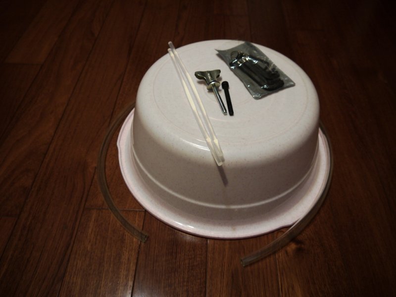

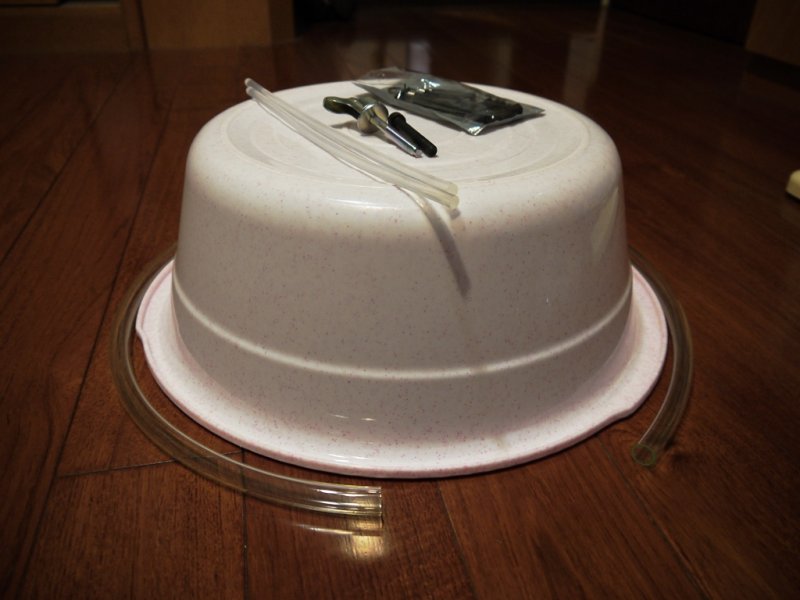

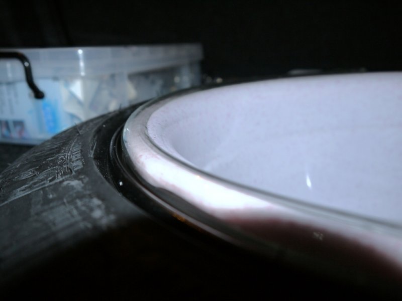

首先介紹今日的材料
一個臉盆(姪女以前的泡澡盆 $免費)
冷氣水管1.5米+熱熔膠兩條 $40
內六腳工具組 $40
螺絲一支+墊片 $11
應該有車友猜到我要做什麼用的了

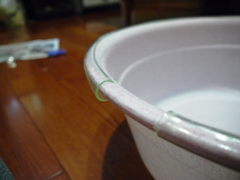

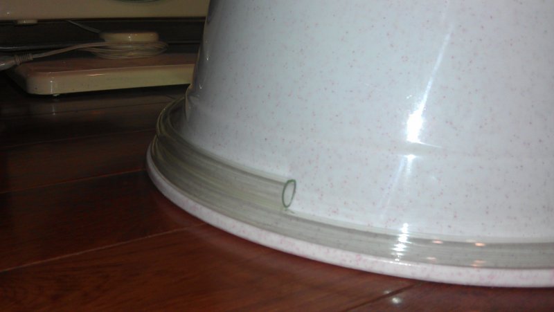

將冷氣水管剪開套入臉盆上緣

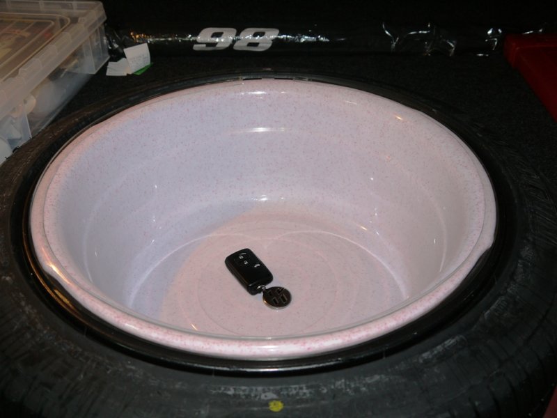

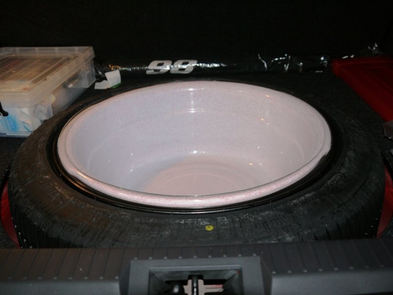

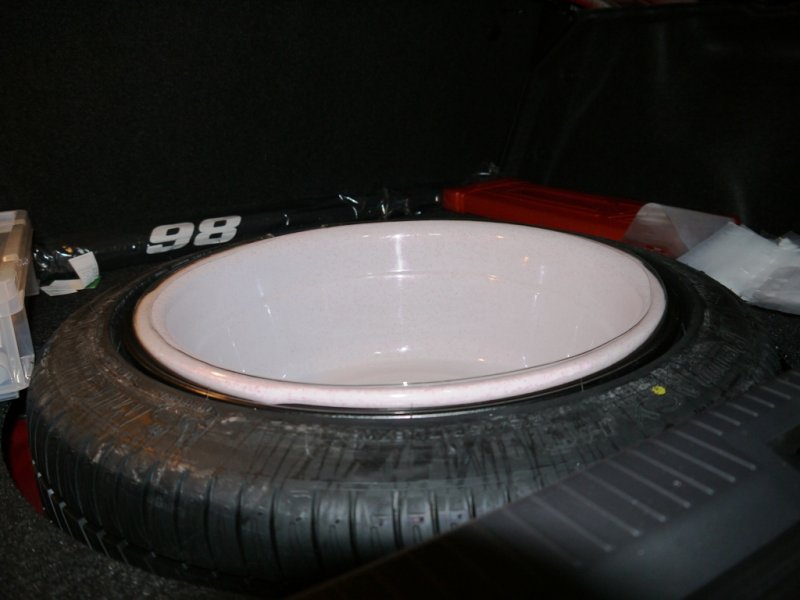

完工照片
江江江講
我也不知道怎麼這麼剛好

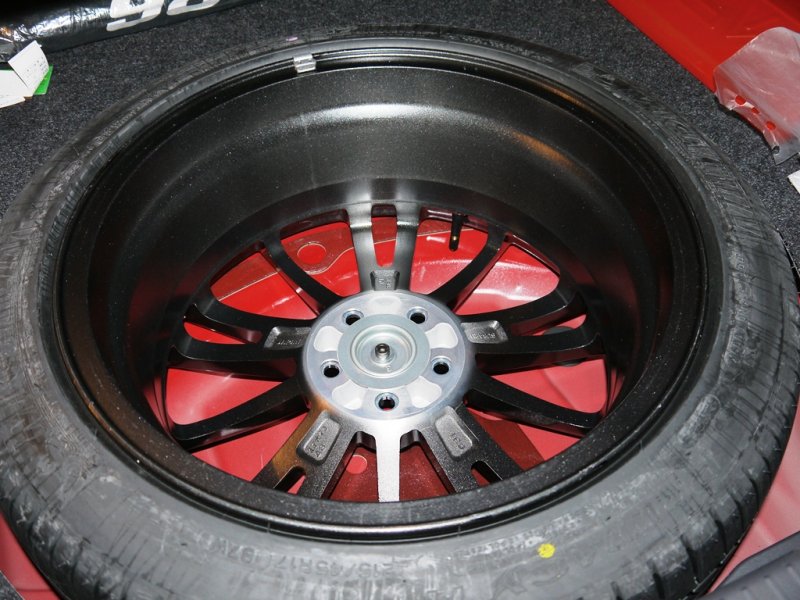

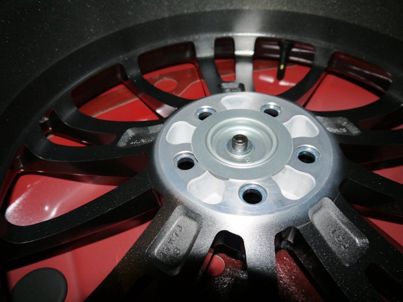

至於那跟螺絲跟內六腳工具
是因為原廠手拆螺絲的手把太大了,臉盆密合度很高,底部直接服貼在備胎中心,所以只好換成內六角螺絲
總共花費估計(臉盆算$200)= $291
橘子姊!阿捏卡吼應啦!!!

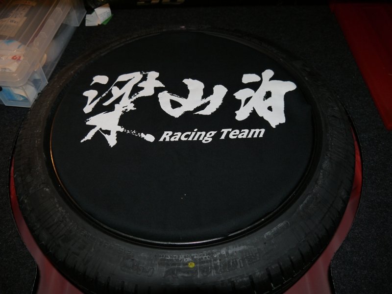

23:32更新

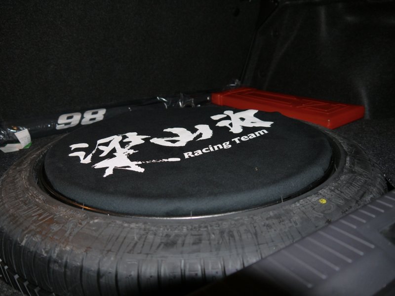

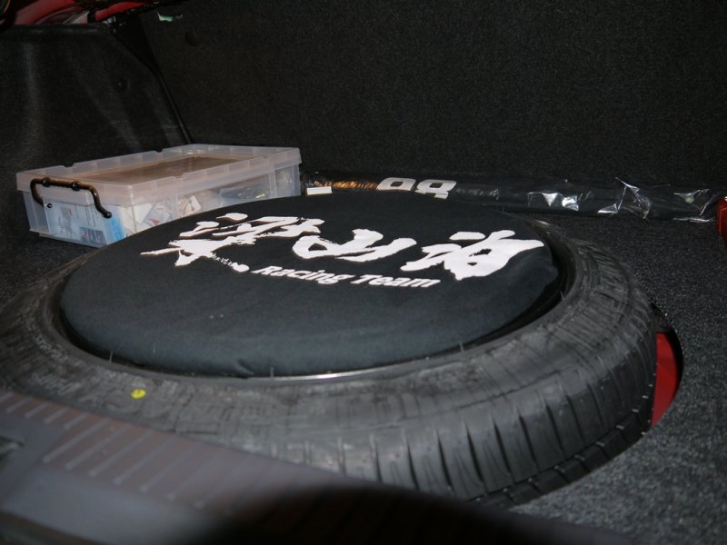

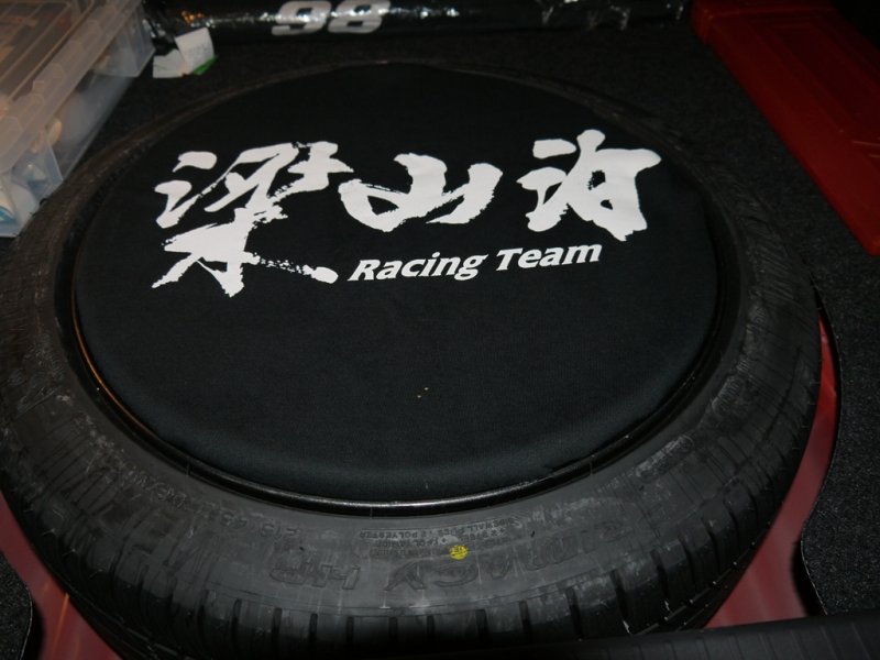

把梁山泊車隊長T套住臉盆,可以塞個更緊,又可以抑制噪音,這樣夠質感了嗎?各位大大們~~~~~~~~~~~~~

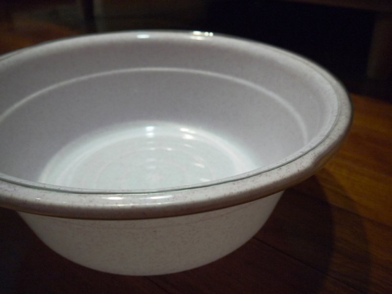

1/22 更新
車友反映熱熔膠要用在哪,原本是要將水管固定在水桶上緣的後方(如下示意圖),可惜施工完發現直徑不夠,放在備胎上不穩,所以熱熔膠多買了

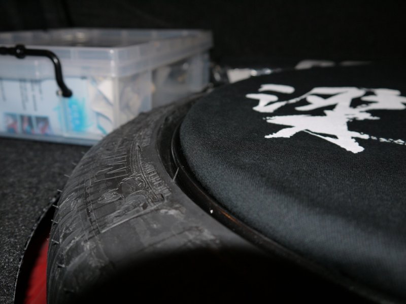

早上測試了!加上厚棉T之後,跟備胎之間密合度很好,臉盆放入備胎後左右旋轉臉盆幾乎是動不了的狀況,開起來也沒特別尖銳或是敲打的異音
材料就只要一個跟備胎很合的臉盆+1.5米冷氣水管+厚棉T一件(一般L size)+跟備胎螺絲相同螺牙,長度可長一點點的螺絲+拆螺絲手工具+臉盆內防震墊
雖然套上棉T後拿東西的方便性降低很多,但拿小東西還是可以從領口瞎子摸象,不過為了把醜醜的粉紅色臉盆跟後車箱內裝整體搭配,就算不方便也沒再怕的,
都已經開86了應該沒人再怕麻煩的吧!!
