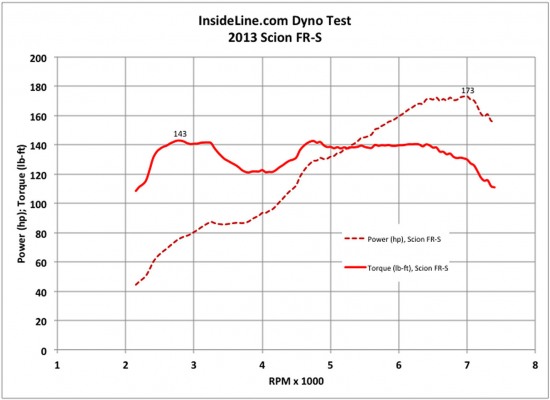

請教各位大大小弟這假日去試駕了一下86
發覺大腳在3000~3500轉左右力道輸出會lag一下
請問一下若想消除這現象
需要改進那些部份
謝謝各位大大~~

觀察86這顆FA20引擎的動力輸出曲線
可以發現不論是扭力還是馬力
在中間都會掉下去一點點再拉上去
大約是在4000轉前後這邊
看來您真的是夠敏感
至於改善
目前還沒看過什麼產品可以有效改善
頂多就是減少這個情況而以
發表於 2013-1-22 08:38 | 顯示全部樓層
個人認為這種設定剛好符合兩種開車習慣
市區或想省油模式: 在3500~4000換檔,剛好可以進檔後還在約2500~3000轉,有大約八成扭力,而且這樣開很省油
熱血拉轉模式: 超過7000再換檔,換檔後還在5000up,已經跳過低扭力區域,其實對一般人而言已經夠了
缺點就是一檔起步一定會經過這個扭力峽谷...手排拉轉起步就沒這個問題,可惜我是自排的~

發表於 2013-1-22 09:39 | 顯示全部樓層
本帖最後由 jeff 於 2013-1-22 09:53 編輯
你剛好開到這顆FA20最神奇的地方了
扭力掉下去
真想不通為什麼會設計成這樣
要修正我猜只有刷ECU
或是改增壓(一樣要刷ECU)才有解了
發表於 2013-1-22 09:44 | 顯示全部樓層
我看到馬力圖時也整個超無言...
