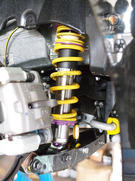

今日就撥空拉車來把V3換裝上去
東西硬是被墊底,上面為AUDI RS4 ,A4 ,BMW的KW Kit
2013 New Menu

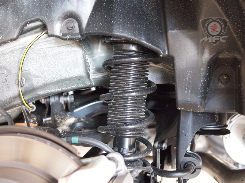

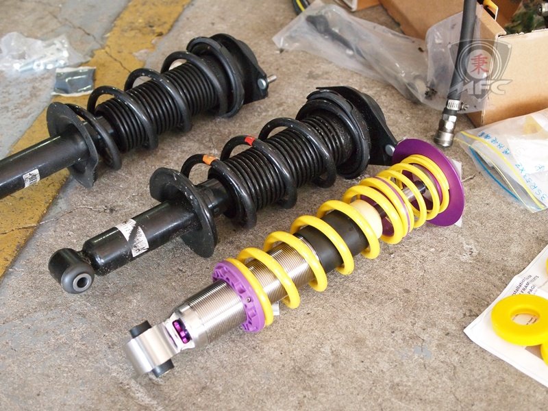

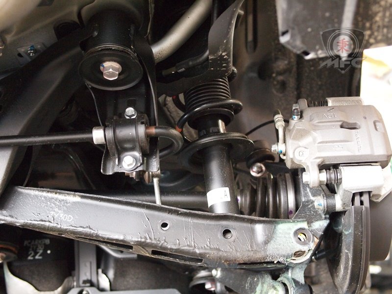

準備卸下原廠件

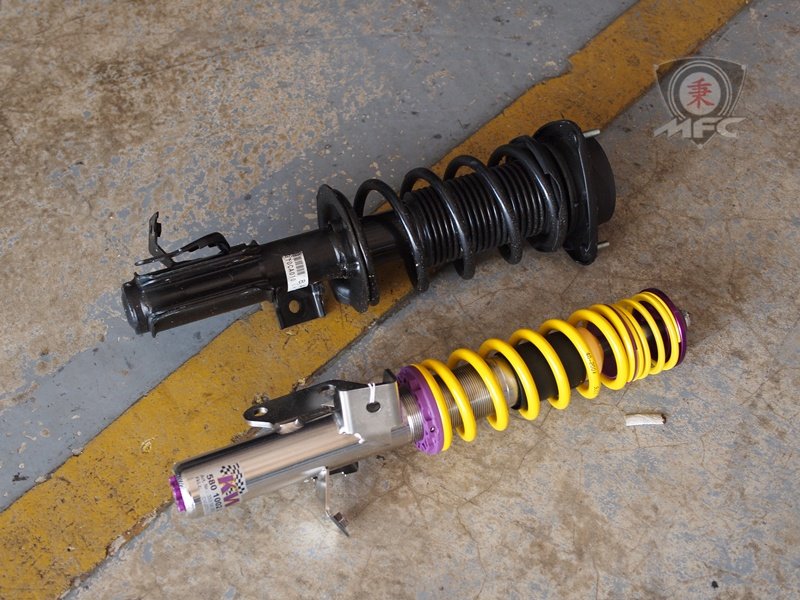

卸下的前筒身跟KW比較

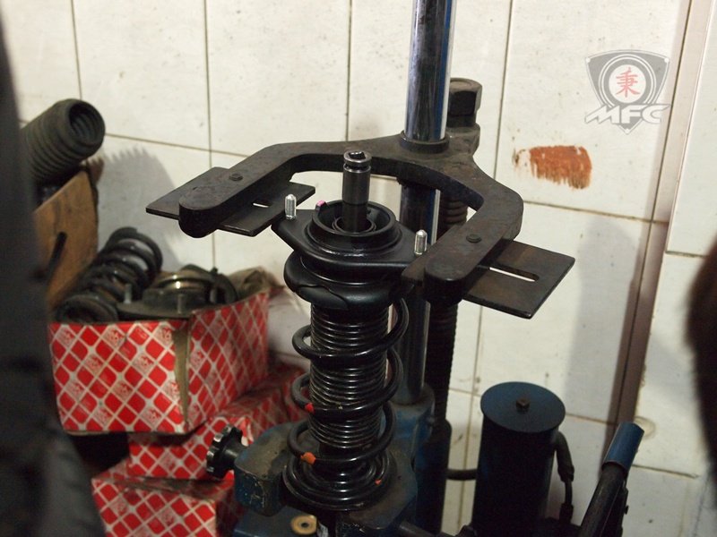

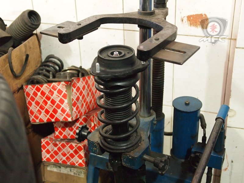

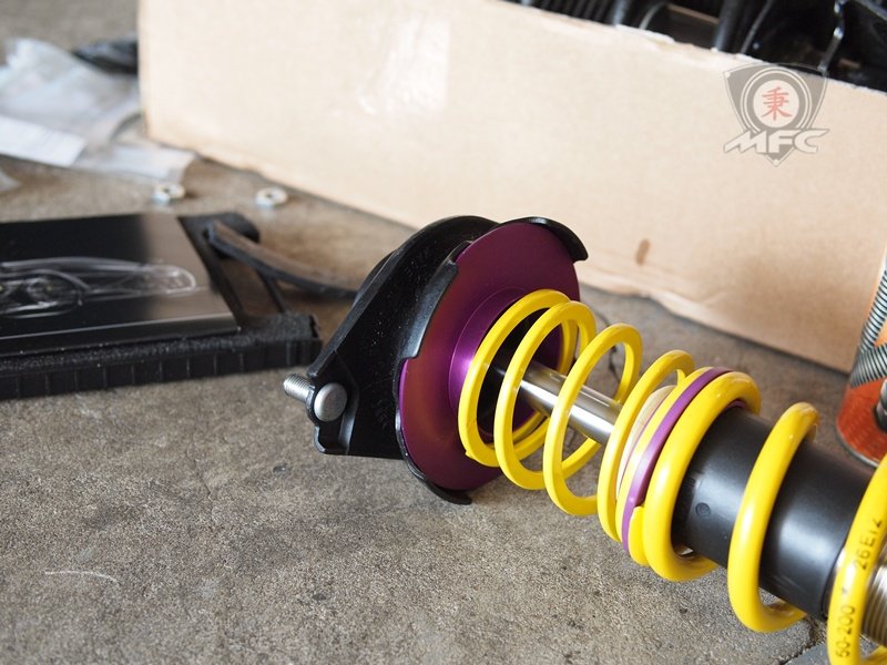

拆除原廠上座沿用

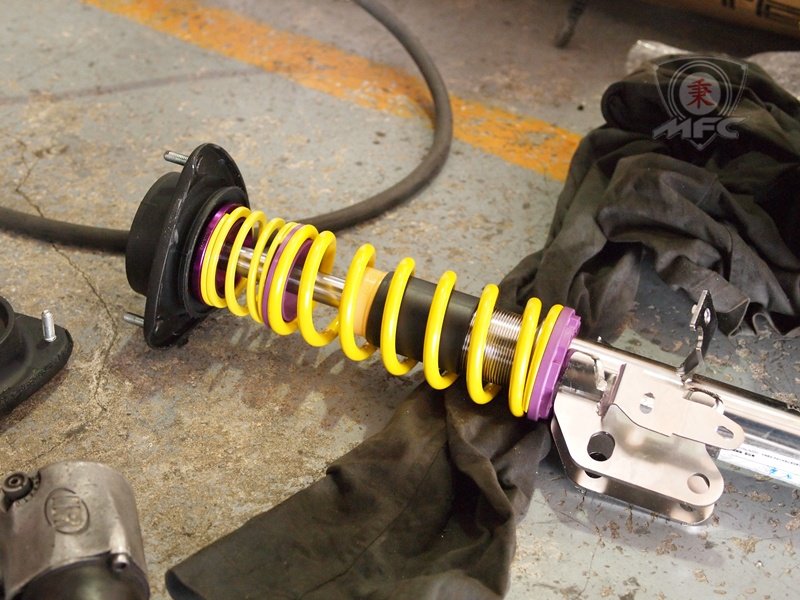

原廠上座準備合體

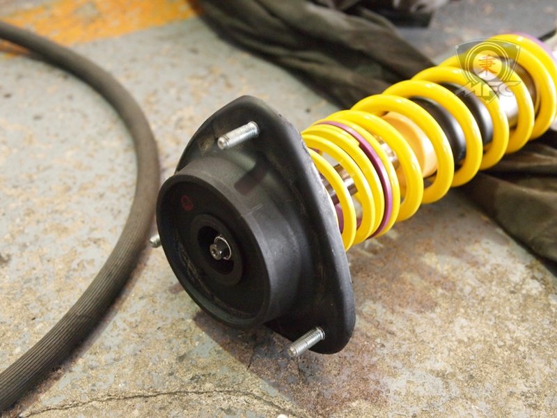

合體完成

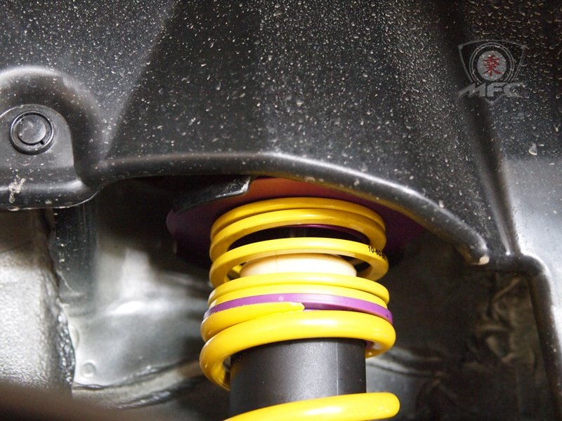

V3直接請上去安座

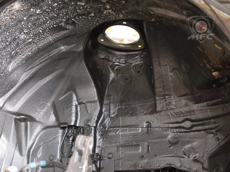

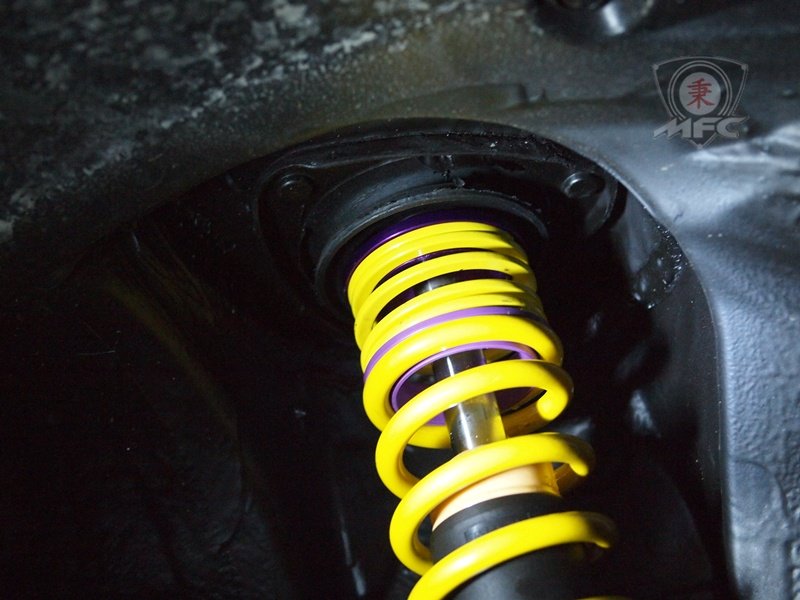

避震塔接合

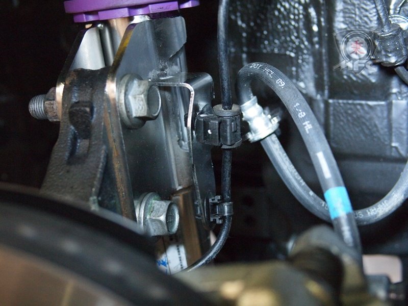

線組固定孔位完全對應

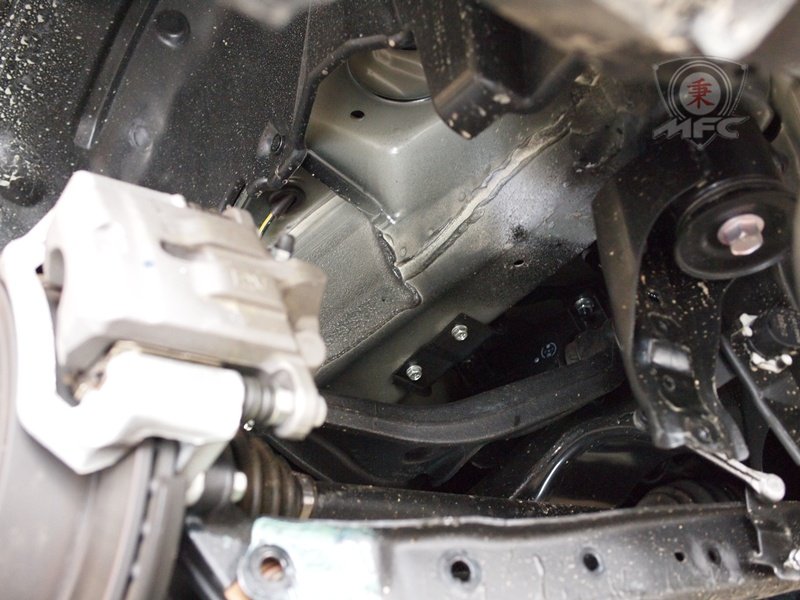

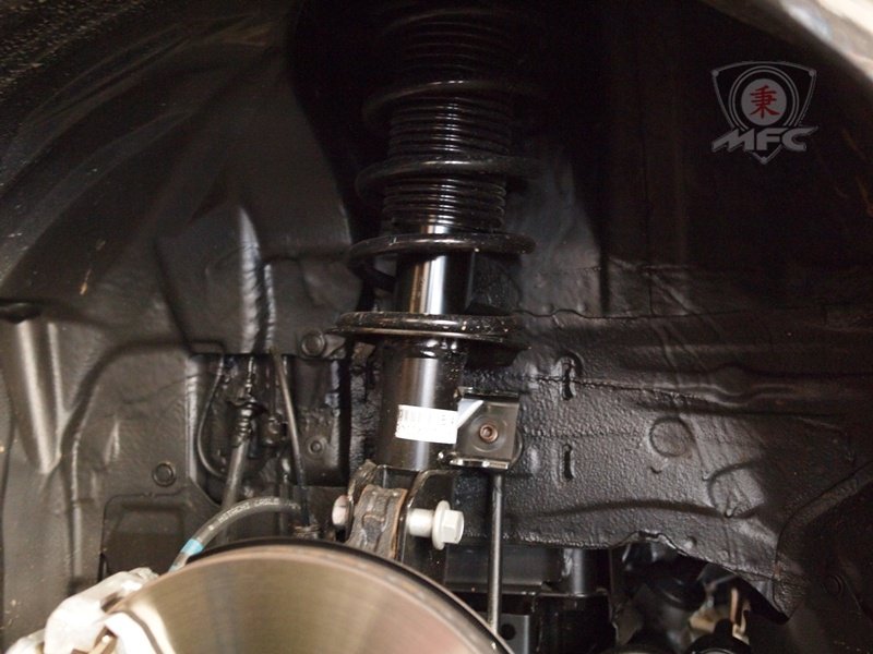

準備卸後筒
後筒之比較

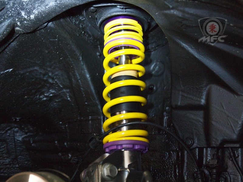

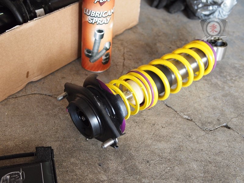

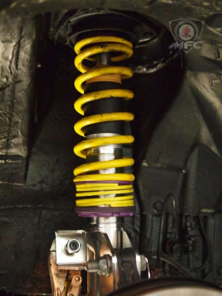

後筒一樣沿用原廠上座
合體

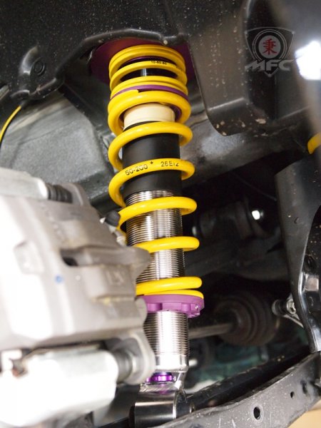

KW培林直接密合搭上
直接請上去

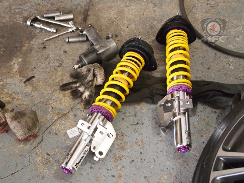

P2015511.JPG 4隻德國豬腳都請上

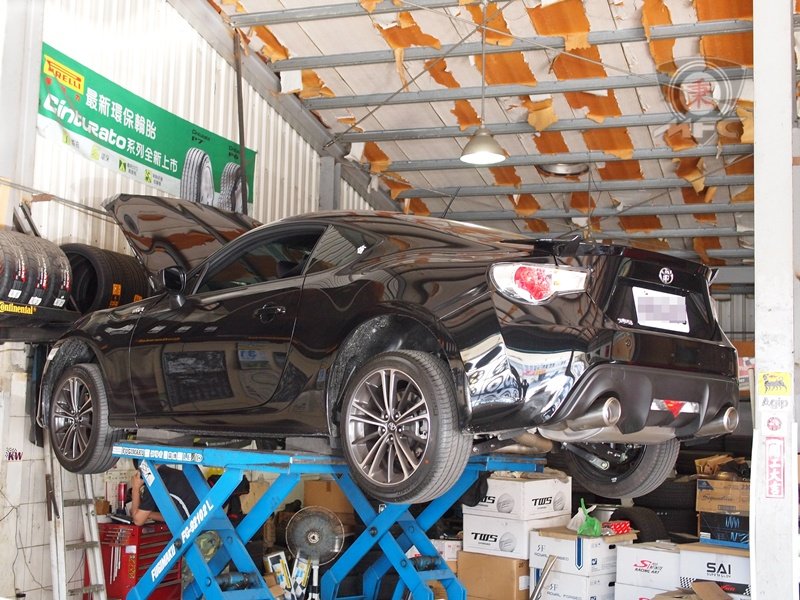

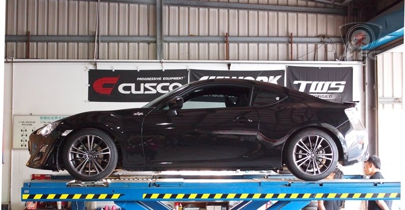

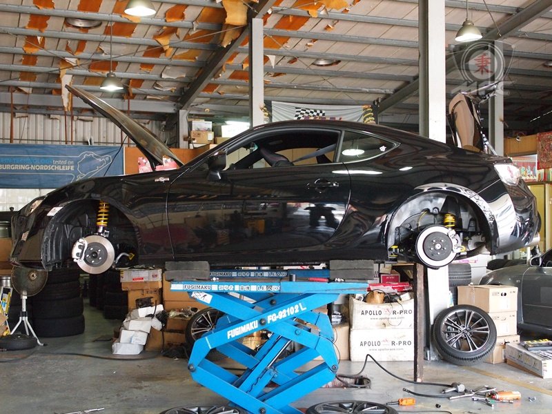

上台定位,純正買菜車車高設定
18" WORK圈也還沒到港,原廠頂著先
伸側壓側依照手冊預設值,車主目前也不想太硬
本人小試了一下,V3的效果我也不用多說這不親自體驗怎能感受的到

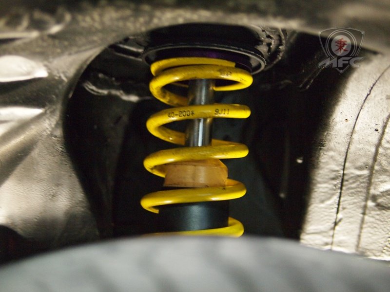

上面安裝是依照KW原廠設定,因也裝了Whiteline Parts
試車時聽到了異音出現,把所有的套件檢查一併鎖緊後試車也是有異音
再把李子串長度調整,甚至再換回原廠串,還是再出現異音的情況下,店家終於找到原因
異音的發聲就是副彈去卡到防塵套,所以位置對換就再也沒異音發生
副彈換在下面其實也無差異,KW的安裝眉角都在於店家經驗
整個底盤噴滿無言的防鏽油,彈簧也都可以搞到髒,後續也是再擦拭乾淨
