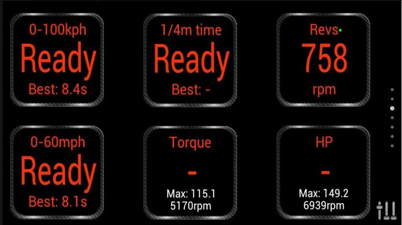

首先我不確定以下數據的真實性~純粹覺得這東西提供的資訊很多~也好好玩
以下的0-100只有開SPORT~靜止沒拉轉速~油門灌到底測出來的~
如果有稍微拉轉~防滑關掉~用手排模式可能數字會比較好看
因為2檔的時後有提早換檔了~不然應該會更好一點
那為什麼沒有0-400的數據~因為今天車有夠多~~
另外這邊的最大馬力跟扭力的~轉速輸出~跟曹大提供的馬力圖的最大馬力扭力轉速時機~其實是差不多的
唯一不同的是~我車馬力真小啊~~~~敲碗
不過這邊顯示的是德制輪上馬力~~-

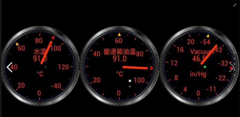

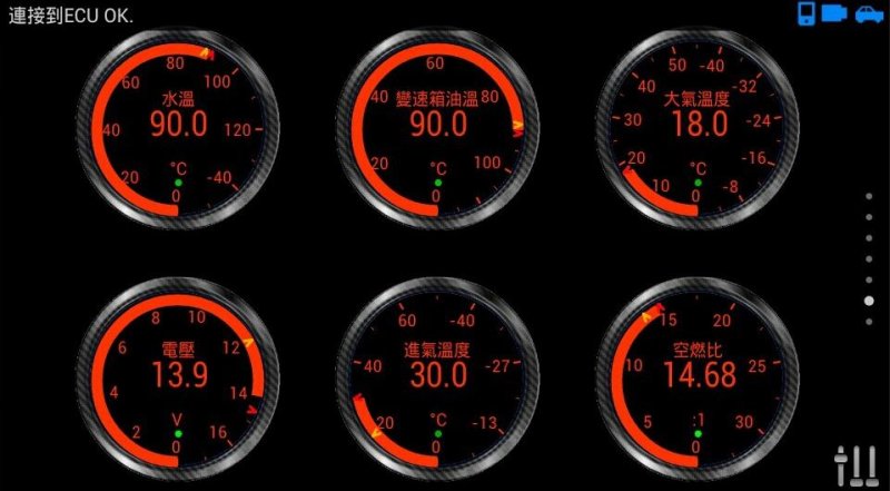

我們的車沒有油溫SENSOR嗎~~點出來後都沒做動~索性拿掉
表的樣式很多選擇~個人喜歡用這一種~~
結論這東西真的不錯用~如果有改裝應該也可以看出前後的差別~

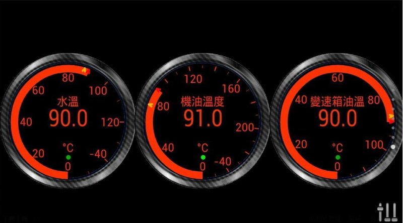

新增油溫表~~

可惜沒油溫跟油壓~不然真的完美~
不過以這個價錢提供出來的C/P值已經爆錶了
不知道可以加裝SENSOR嗎~有請高人指點~
發表於 2013-2-14 09:59 | 顯示全部樓層
根據 http://www.ft86club.com/forums/showthread.php?t=23530 的資料,油溫要自己設 PID:
OBD2 Mode and PID: 2101
Minimum Value: -40
Maximum Value: 215 (this is just the maximum that this location can support, which does not mean the sensor can read that high)
Scale factor: x1
Unit type: C
Equation: AC-40 (no space between A and C; "AC" is the location within the response)
OBD Header: 7E0 (Auto also works, but seems to take longer)

另外您提供的設定~無誤~油溫有數據出來了
