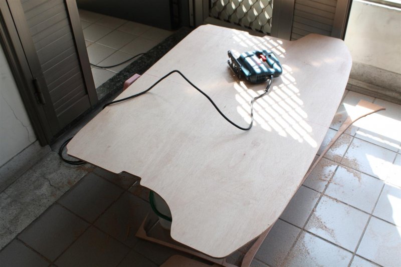

自已動手做個行裡箱底板
把原車的先拔出來,拿一片3分板,把形狀仔細的描上去
再用線鋸機加工
沒有採用原廠切成三塊的方式,我是直接中央對半切成二片,從小小的
行裡箱口塞進去
木板行裡箱底板
木板行裡箱底板

 樓主| 發表於 2013-2-15 23:52 | 顯示全部樓層
paul03212 發表於 2013-2-15 23:38
可以幫忙丈量木板的最長及最寬嗎?感恩
我是抓135cm*82cm的木板範圍,這樣比實際上還各多出約2cm
不過買板子,一個單位至少是3尺*6尺,一定夠用的
 樓主| 發表於 2013-2-15 23:57 | 顯示全部樓層
實際上,做成如原廠折線的左右二小塊+中央一大塊
比較符合承載受力的情況
像我是中央對切左右二半,在放東西於中央區域時,可能無法把力量平均傳遞至86行裡箱的高密度發泡區,所以我後來在中央區又加上補強樑...
有要diy的車友們可以參考...
