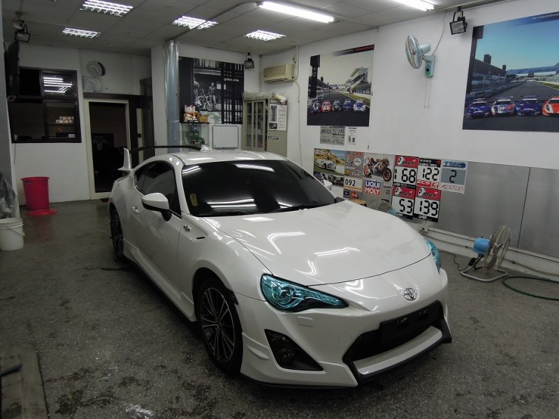

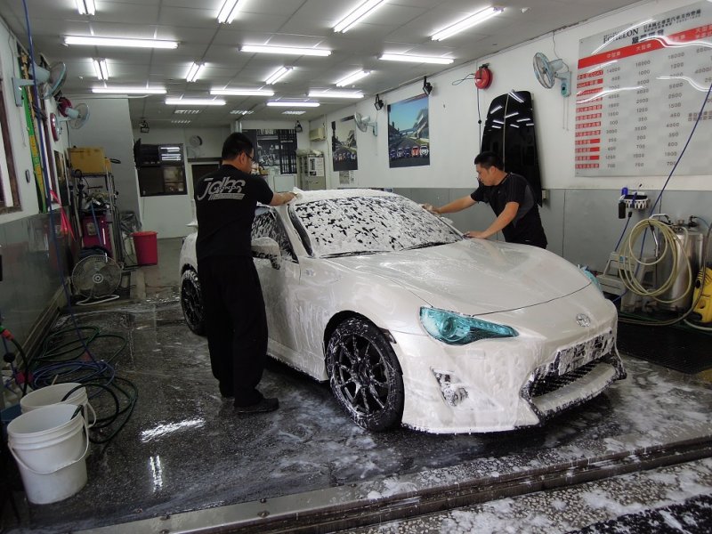

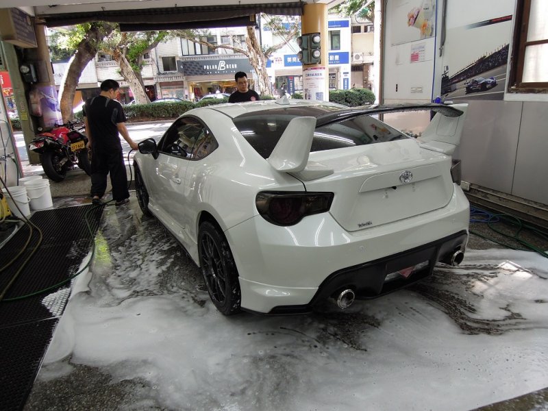

哈哈~因為小弟有涉獵美容的部分,所以順便PO出來給大家參考^^

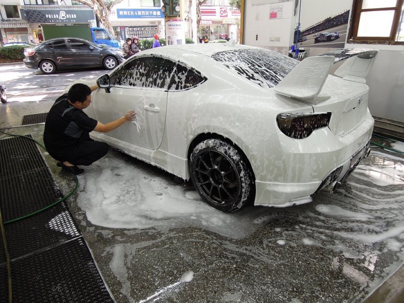

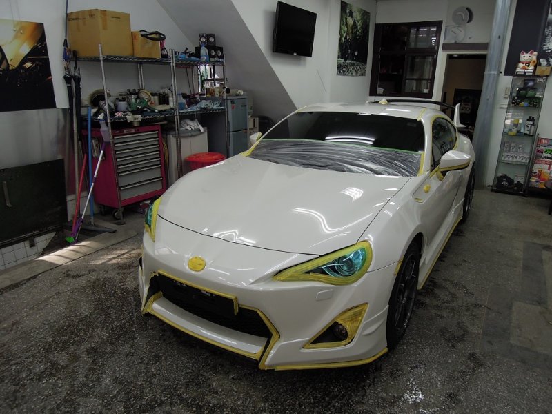

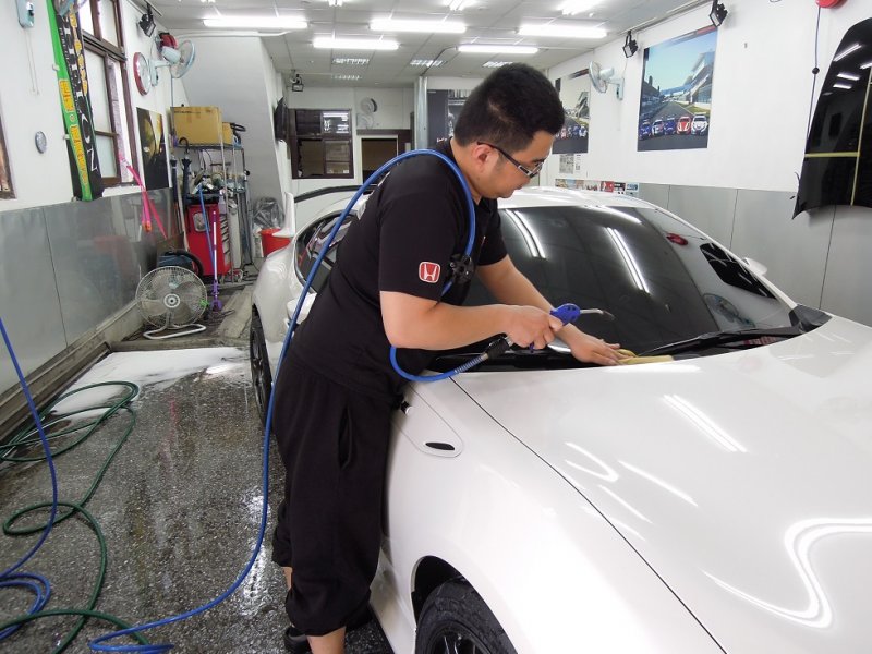

將車輛外觀洗淨,去柏油.鐵粉,將車輛恢復至乾淨無髒汙的狀況~

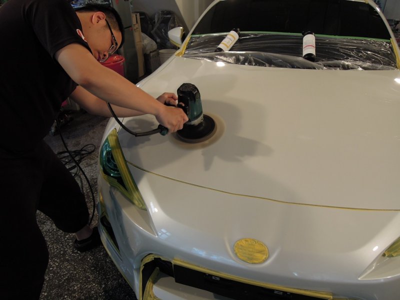

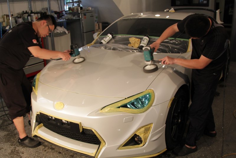

待表面水滴完全擦拭乾淨後便進行遮蔽的作業,把塑膠件及可能受傷的地方貼滿~準備開始研磨的程序~

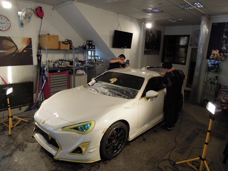

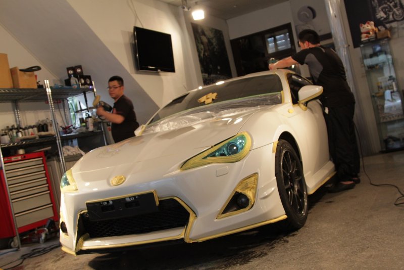

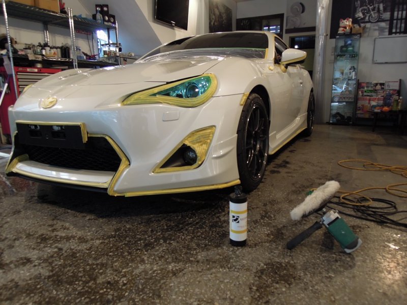

小弟所使用的研磨藥水是日本進口的KATANA 研磨劑 一共四劑,第一劑第二劑皆使用天然純羊毛施工,讓車輛的傷痕及太陽紋能完全處理掉(見底漆的傷就沒辦法了)
研磨過程完全關閉日光燈,只用投射燈照明! 這樣才能完全看出車輛傷痕並細心處理^^

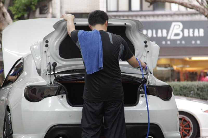

待所有研磨程序完成後二次清潔車身,去除所有的蠟垢及粉塵~

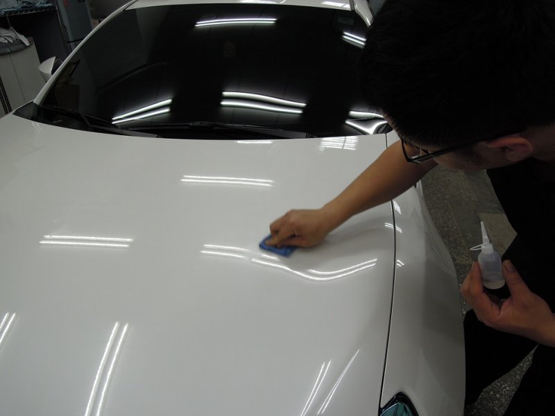

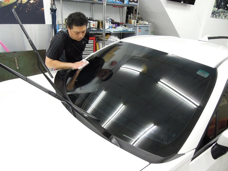

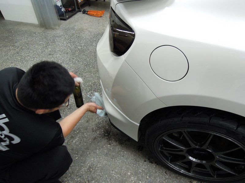

再來是非常重要的一環,車輛清潔乾淨後,小店皆依照日本ECHELON鍍膜藥水的指示,全車皆會使用脫指劑擦拭過!
讓車身能百分百無任何油膜,才能讓鍍膜藥水緊緊的附著在車漆上! (玻璃直接塗抹玻璃專用鍍膜)
小店鍍膜藥水只採用日本製ECHELON 鍍膜藥水! 此藥水乾燥後硬度為9H
此藥水的撥水性及耐久度非常棒,效果超過一年! 期間只要洗車即可,無須也不能再做其他的上蠟動作!

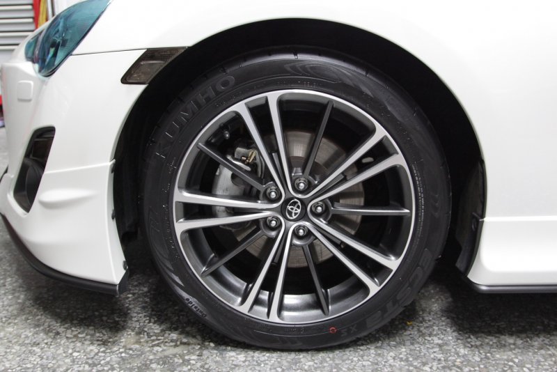

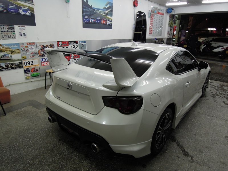

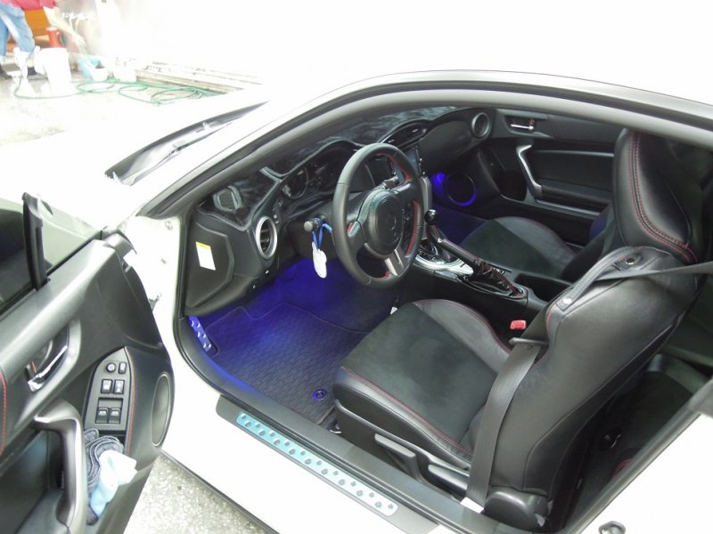

此為鍍膜後的完成照~鍍膜完成的車輛皆須靜置一晚,讓鍍膜藥水硬化! 3天內避免任何的洗車動作(下雨沒關係,只要沒有清潔擦拭的動作即可)
