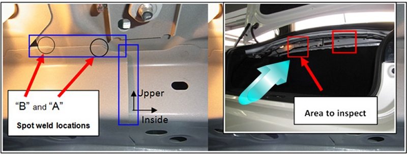

狀況:
行駛中會從後方傳來 "咖咖" 的聲音,不會很大聲,但也不一定什麼時候會出現。聲音感覺像是電線打到鈑件一樣。
我是大約一千多公里後出現,FT86.me 上看來首次出現的里程不一定,有一千多出現,也有五千多出現。
參考文件:
Subaru TSB
FT86.me 後方からの異音(カチッ、カチッ)
處理:
Subaru 的 TSB 是建議用 Castle 的 Endure 來處理,不過台灣找不到
看了一下產品解說,最後我是用 WURTH 的 PTFE 乾性潤滑劑來取代
圖片的左邊是趴在後保桿上順著淺藍色箭頭看過去時看到的樣子
TSB 裡面的指令是把 A 的部份撐大再噴潤滑劑
不過我不敢動手 直接少量多次在兩個藍色框框處噴潤滑劑
TSB 裡面只有說噴橫向那個藍框 噴縱向這個藍框是 FT86.me 上看來的
左右兩邊是對稱的 做完左邊別忘了右邊也要處理一下
PS:行李廂內空間很小 不是很容易操作
PPS:如果不想自己動手,也可以請瀛達幫忙處理 http://86-club.tw/forum.php?mod=viewthread&tid=4285
