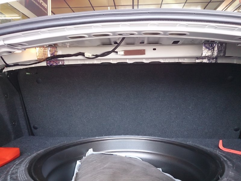

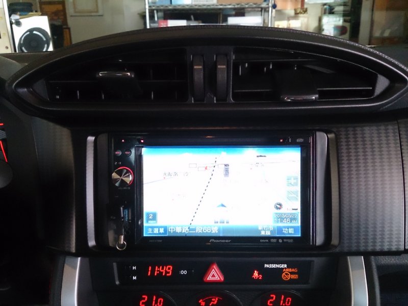

桃園車友今日來店安裝音響主機

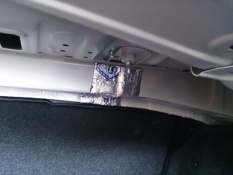

順便幫車主 處理論壇討論異音的問題....

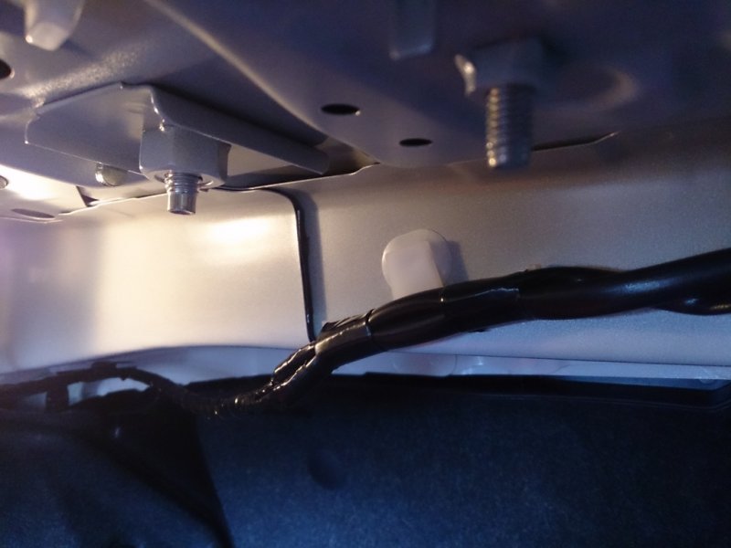

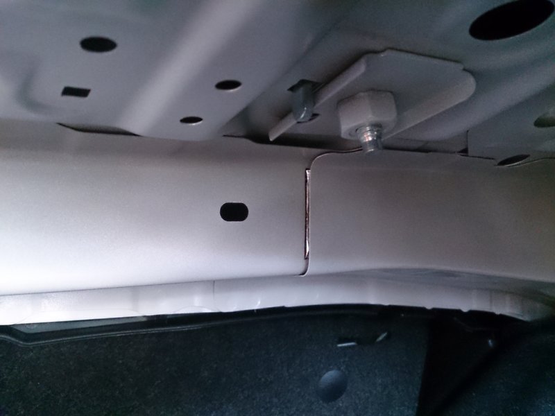

1縫隙我補了制震墊 2內裡底部異音板金部分也補了一片 3外面也貼了一塊制震
兩片板金縫隙發出的異音....應該可以改善許多.....但還是要問車主使用心得辣...呵

本人剛試跑一下....大約跑了120公里...60公里在山路上40公里在高速公路..20跑平地
大致上還沒發現有任何奇怪的聲音...除了壓到石頭噴出來的聲音除外
持續觀察中...感謝版大今天辛苦的施工...技術服務一級棒
