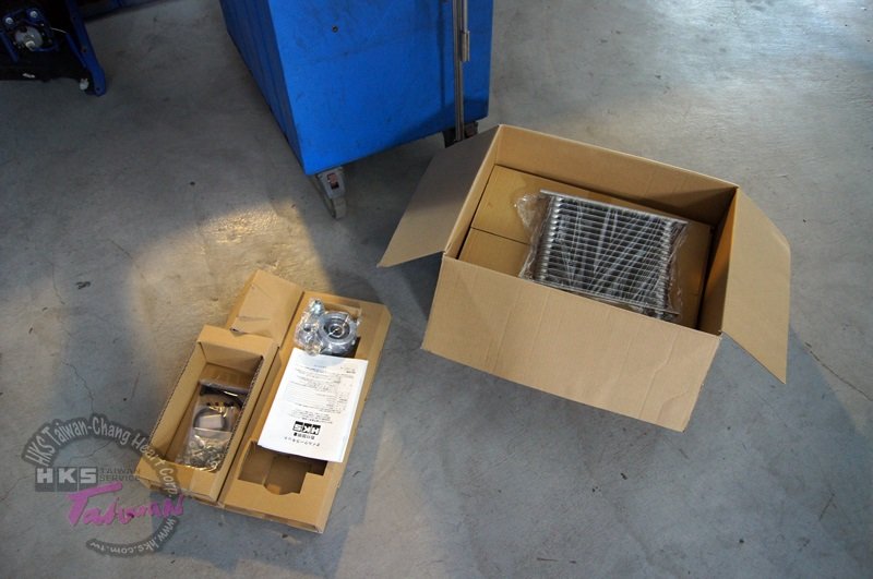

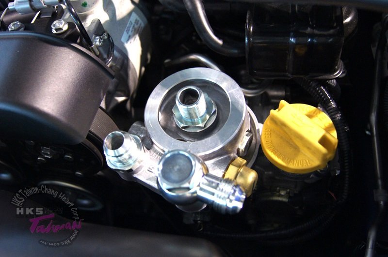

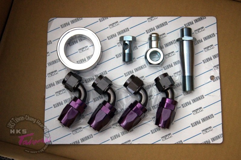

專用套件才會有的配件!!

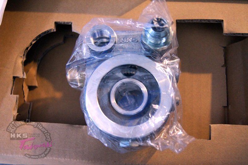

機油芯轉接座,左側有個金色的螺絲其實是個"低溫由規"
用來控制油溫達工作溫度時,才讓機油流向機油冷卻器開始循環
避免初始油壓過低,造成系統誤判。

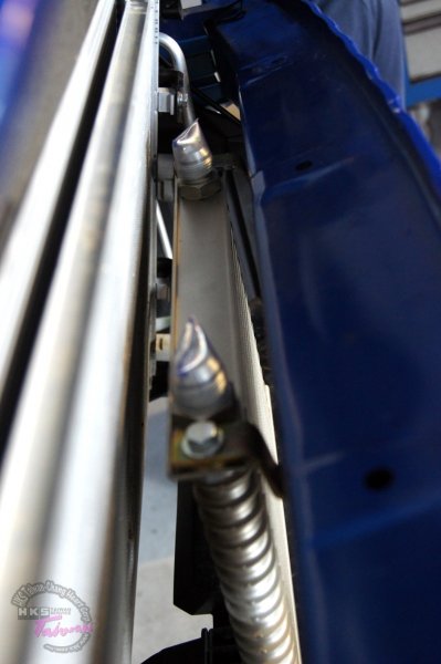

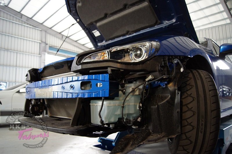

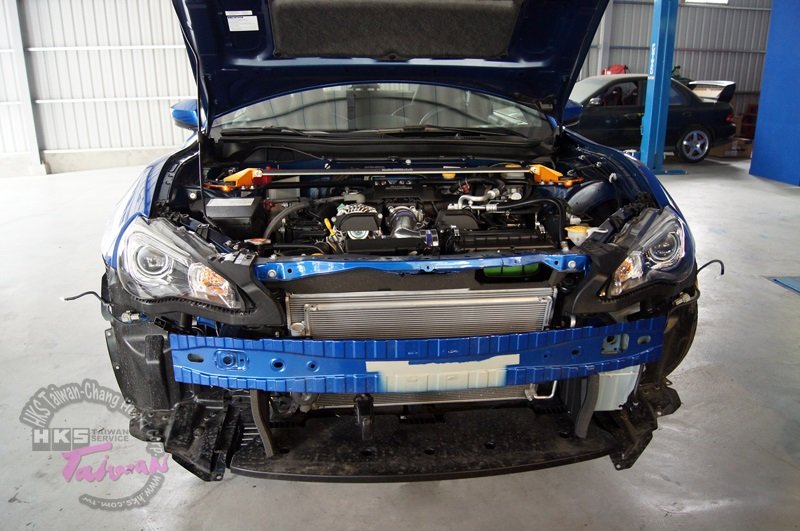

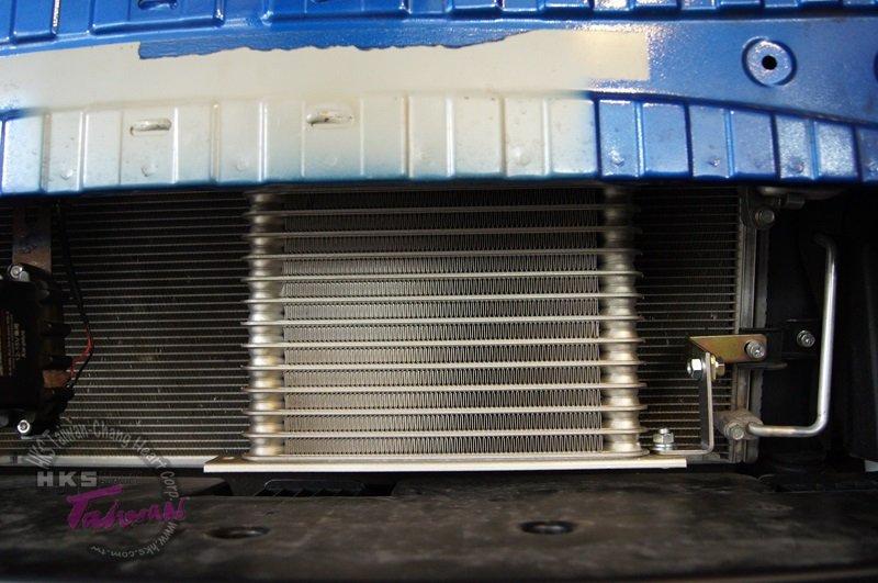

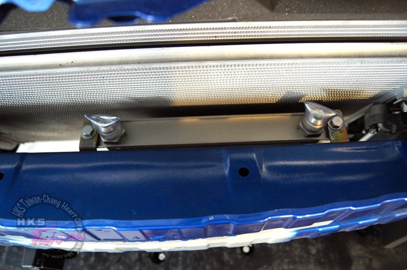

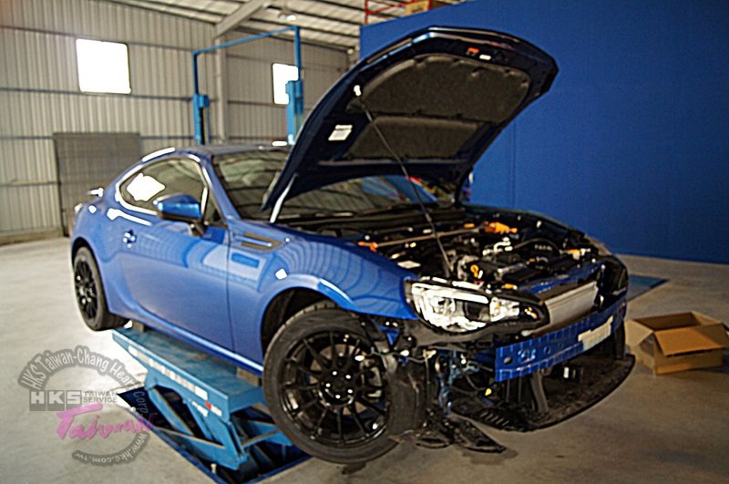

機油冷卻器的安裝位置選在水箱之前、內鐵保桿之後,確保有足夠的撞風面積達到降溫的目的。
機油芯的位置裝置於原廠機油芯的位置

請問機油芯轉接座有預留油壓 油溫接孔嗎? 是幾排的油冷? 3Q
發表於 2013-3-28 16:52 | 顯示全部樓層
 樓主| 發表於 2013-3-28 18:06 | 顯示全部樓層
darkantz 發表於 2013-3-28 16:51
你好!
若需要加裝油溫、油壓感知器,可以從機油芯轉接座那邊鑽孔加工
HKS有預留可以鑽孔的位置
冷排是15段
15段剛好是86的效能最佳的尺寸,使用在大一號的,效果並不會明顯增加太多
