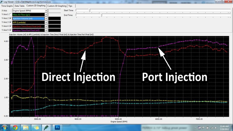

外噴、內射的時機
Ecutek logView
內射精準、命中率高....可以用最少的量、產生最刺激的動能
但在高速抽動時、與空氣混合時間過短....
到底什麼情況該做什麼事?
兩個一起來的時候....又會發生什麼事?
讓我們繼續忍下去

這是關於噴油量的圖表嗎?
請問怎麼看?
修改需配和加大噴油嘴嗎?
影響了那些相關部份?
還請樓主指教
謝謝
或者其實跟噴油量一點關係也沒有

這樣的供油曲線圖
是造就86  3000-5000扭力值下降的主因嗎?

這是關於噴油量的圖表嗎?
請問怎麼看?
修改需配和加大噴油嘴嗎?
你沒有增壓
不需要更換噴油嘴

這樣的供油曲線圖
還有那個....岐管炫流
我在測試..NA 86
我把3500~4500這段修成 不降...反升
會發生什麼事?如果都沒有問題 在跟大家報告
我是認為沒什麼問題....反而很好開
