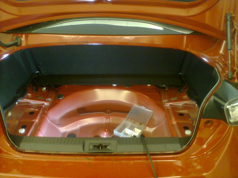

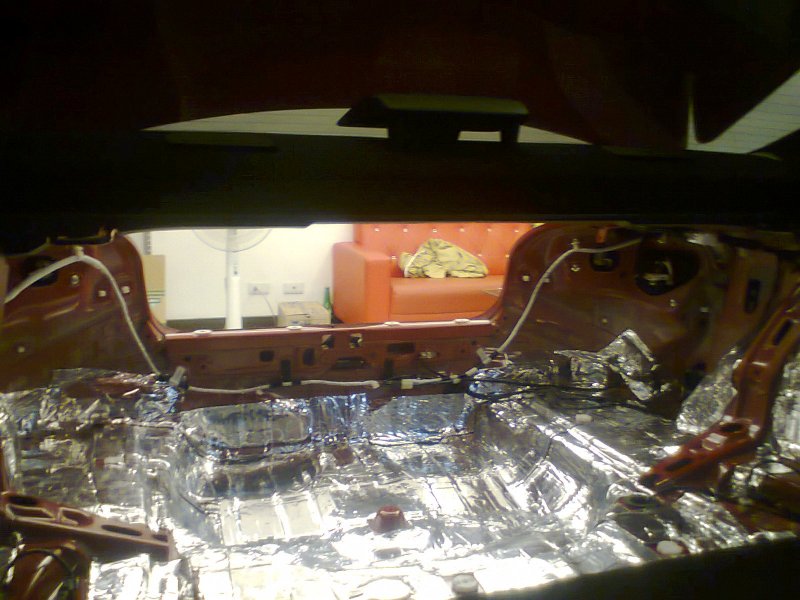

寫在前面:
86不是一部舒適又安靜的車,我想這點沒人會否認,以我而言,我買86只是用來上下班代步用,甚至我不會去賽道及山路,所以我對86的焦點自是與人不同,說實在的,買86做隔音,真的是有問題,但是因為我用車的屬性,所以我只好喪失原汁原味的86啦!
為什麼選擇制震墊加隔音毯,而非選擇傳統制震墊而已,原因無他,既然要做,就要有最佳效果,除了抑制板金間的共振,還要有吸附室內音浪的功能,讓底盤風切聲,輪拱的輪胎滾動聲,聽起來像是隔層東西聽到似的(朦朧的感覺),要完全無聲不可能,風切聲無法根治,無邊框玻璃的宿命,玻璃又薄,擋火牆的引擎聲只能從室內的部份處理上去,雨刷蓋板下可以做一些,但效果有限,但是我想盡力做吧,雖然無法達到高級車的水準,減一半,我就滿意了,畢竟這是部86,不是凌志,今天只做一部份,因為時間關係,本人無法久留,敬請期待,我會把結果完整報告車友的,先不要急著來詢問,等我做好再說,說真的,我沒有覺得值得,絕不輕易推薦,因為,推荐是要負責任的,我還是重申,我不是商家,也不靠介紹賺錢,也不是某某的粉絲,我有判斷力,好用的,有用的,我會介紹,至於其他,那就再連絡吧,想想自己真的有問題,買部86搞隔音,頭殼壞掉。
我拿掉被胎及保麗龍,頂車工具,初估拿掉20公斤,完整隔音一部,約增加40公斤,車要快,要省油,輕就對了,美國TRD版的86,重約1000公斤,其他都一樣,我想速度應該是比我們的86快多了吧,所以還要再拆一些掉,維持原廠荷重。
速控鎖終於連絡到了,http://tw.page.bid.yahoo.com/tw/auction/d81856799?u=Y7332629354,車友們有需要,自己去問吧,我已經聯絡好,期待下次發表,真累,買台86,搞東搞西,賺不夠花。

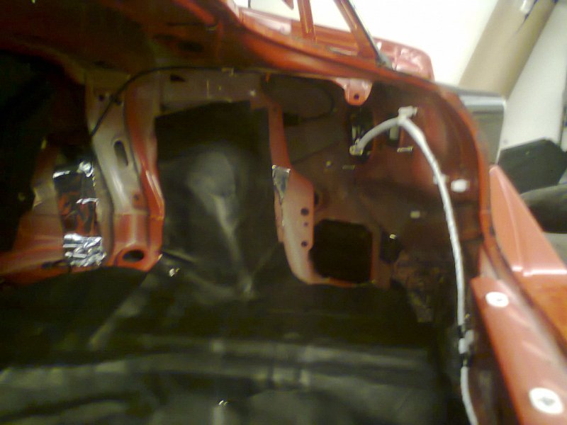

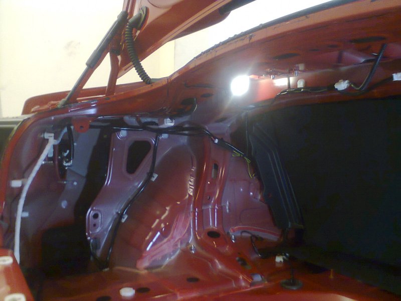

貼上製震墊

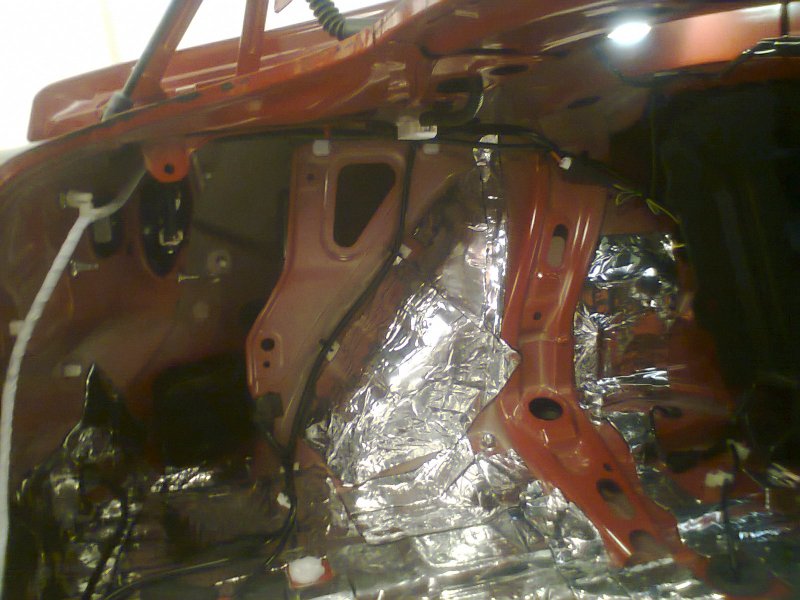

左邊
從車門往外看

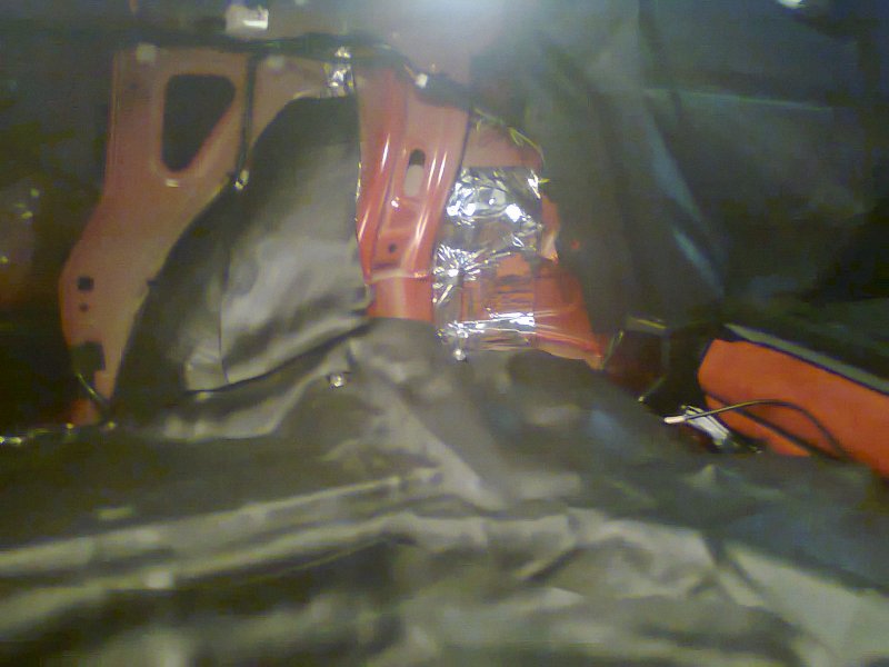

隔音毯左邊
隔音毯右邊

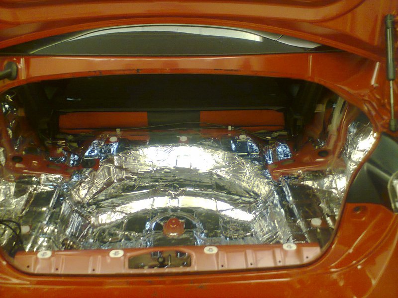

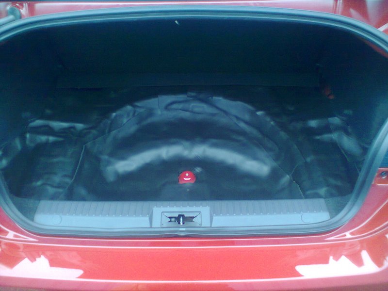

隔音毯後車廂
