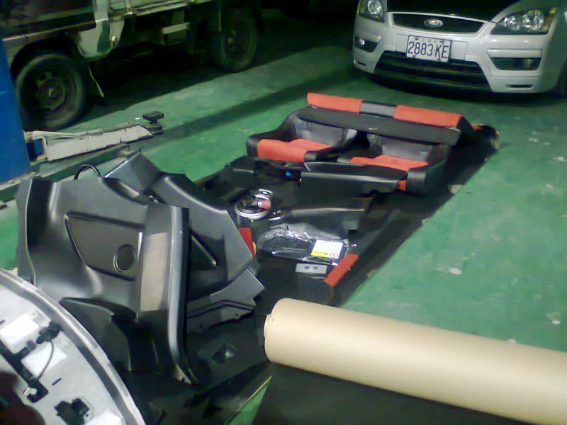

拆吧拆吧

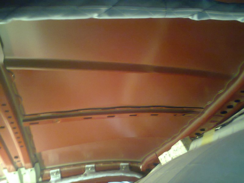

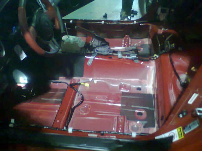

天棚拆吧

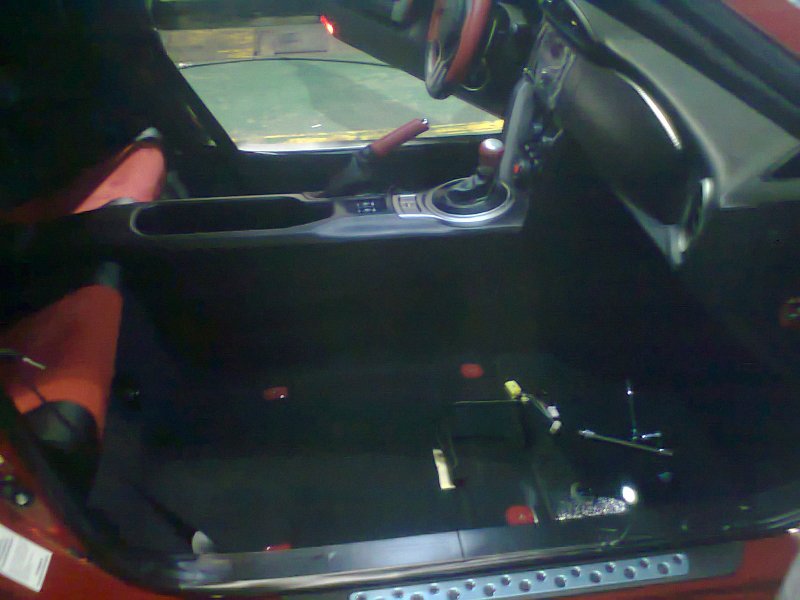

滿地的車身零件,心好疼啊

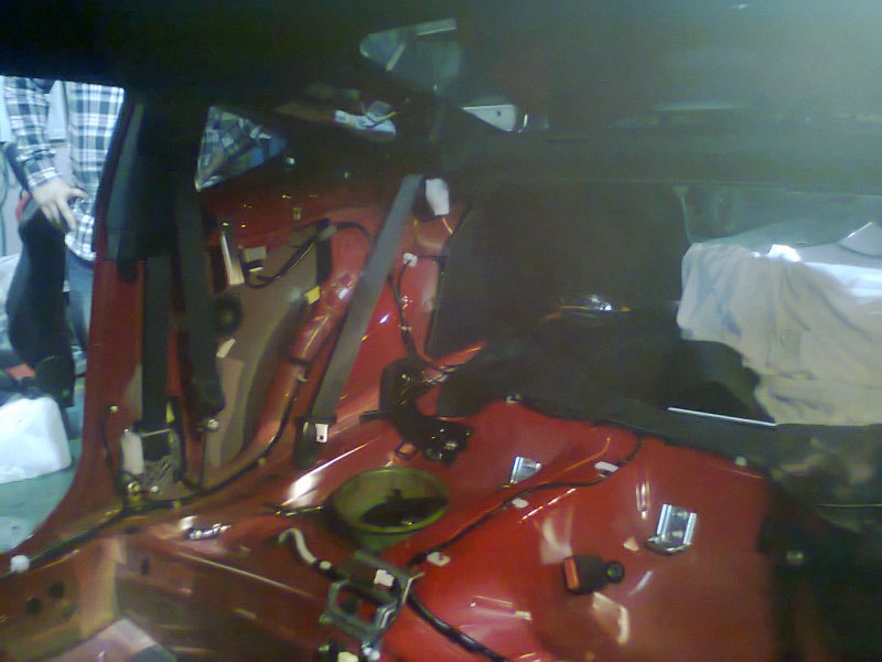

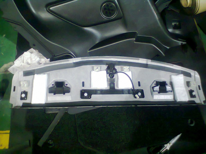

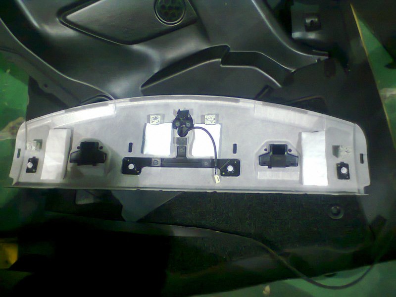

大家說的c柱異音,我是在用吸音棉這樣補強處理後障板的

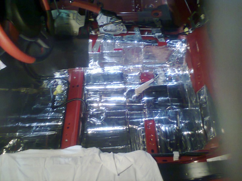

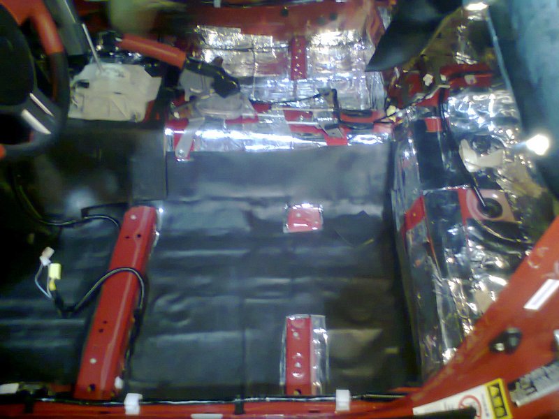

制震墊先上滿全部底盤

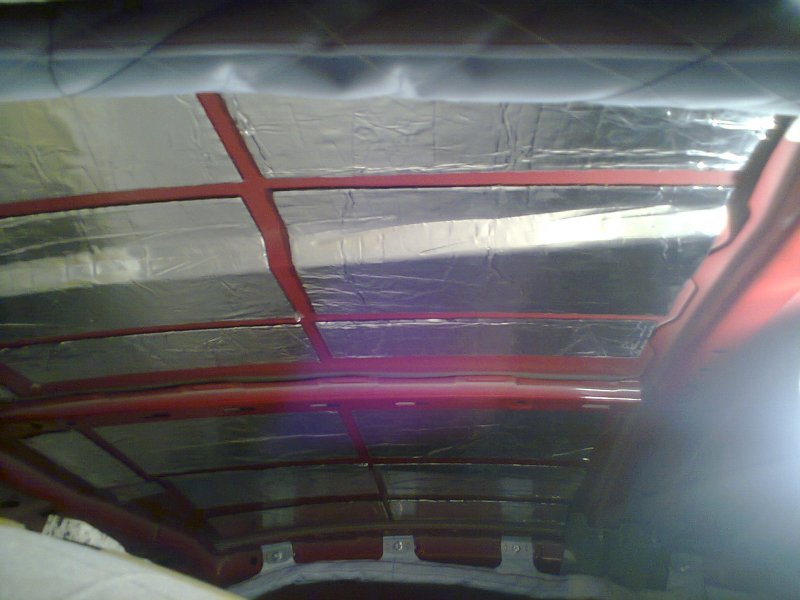

天棚也要來一下
再來吸音棉全上貼滿滿

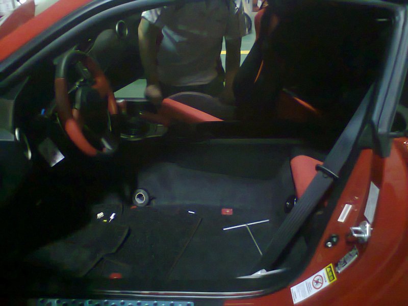

開始一個一個按照順序裝回去

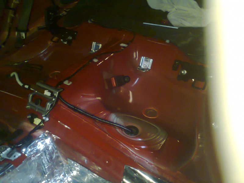

順便告訴大家一件事,86的地毯只有半套,後座下面全是空的,嚇死人的空輪拱,難怪那麼吵,終於經過8小時候,車內才完工,門,輪拱,底盤,擋火牆都還沒做喔,因為已經凌晨1點多了,我快倒下去了,其他部分下週一繼續奮鬥,說老實的,86真的很難拆,因為沒腳路,新車款,鈑金師傅沒有拆過,都是慢慢摸釦子,確定沒問題才拆下去,全車又要包住一些容易摩擦到的地方,連整塊布啦,膠帶都出來幫忙,工真的很細,所以膽子不夠大的車友,不要輕易嘗試,因為拆車內,沒處理好的話,異音會更多,鈑件的接合度都要注意,還好我碰到的是專業的鈑金師傅,讓我很滿意啦,當然,回家路上的車室噪音當然少一半以上,反而更顯得風切聲,輪胎聲更吵,但底盤彈到石頭的聲音及雨滴在車頂的聲音我很滿意,因為變悶的聲音,反而是與打在玻璃比打在車頂上的聲音大多了,好了,累壞了,敬請期待 Part 3
