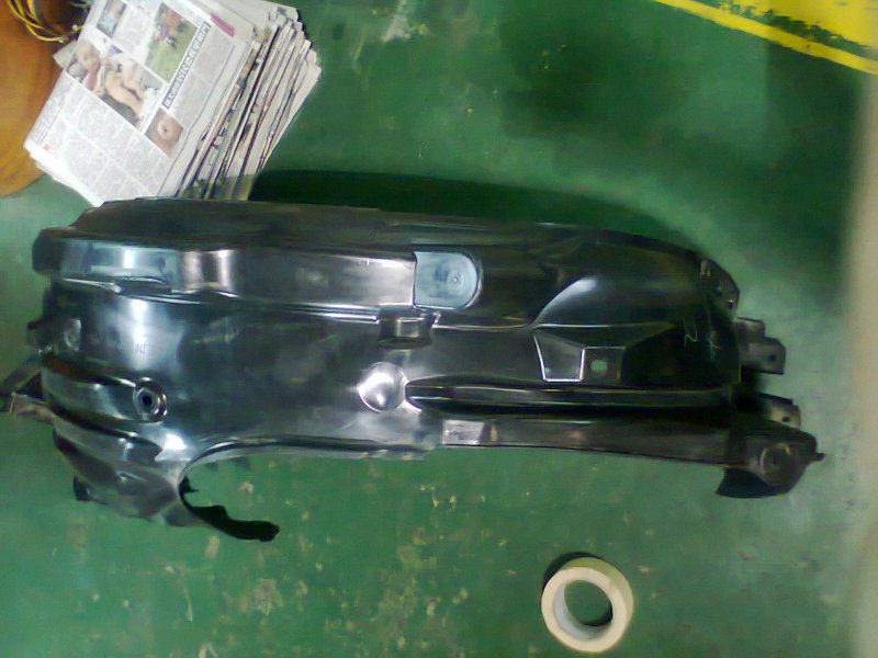

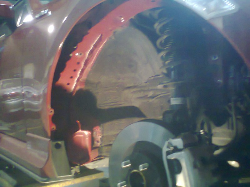

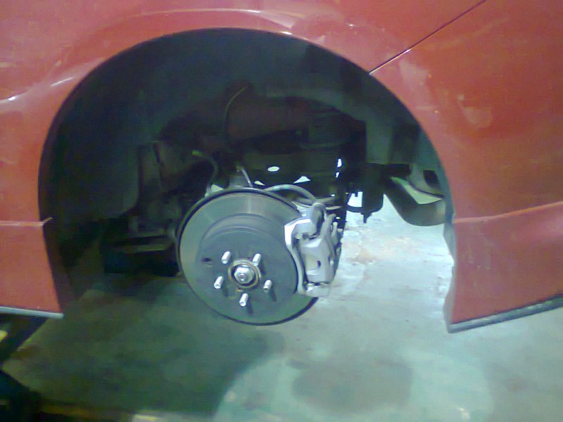

拆吧拆吧,前輪拱與後輪拱

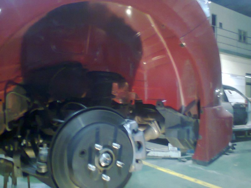

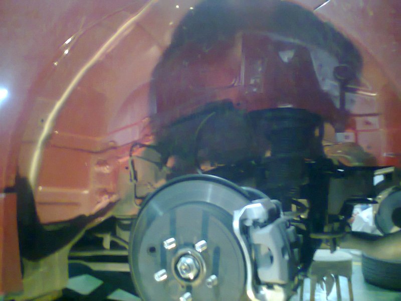

拆掉塑膠輪拱後,天啊,真是空蕩蕩,難怪隔音那麼差
看到這兒,心都涼一半,這一小片就是我們86的輪拱,這能隔多少聲音啊

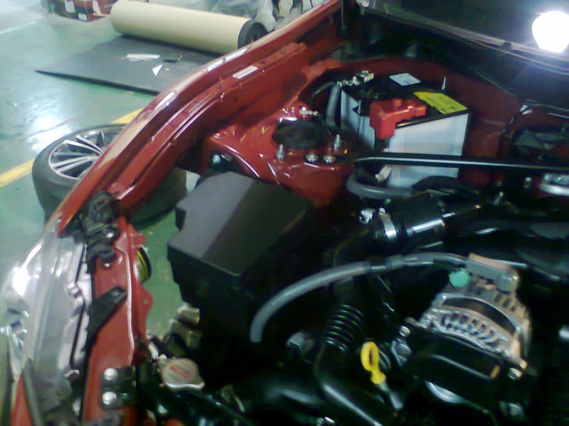

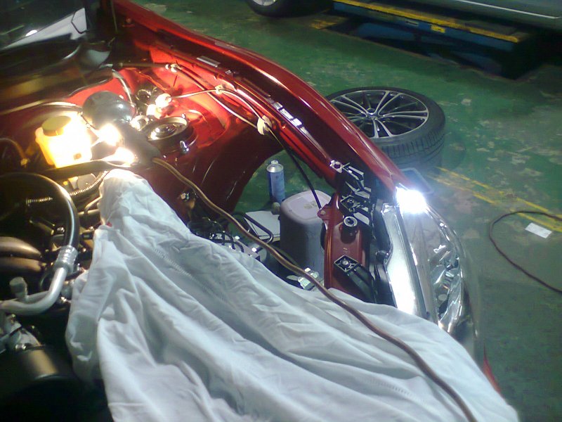

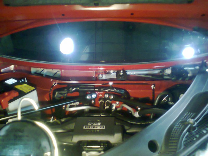

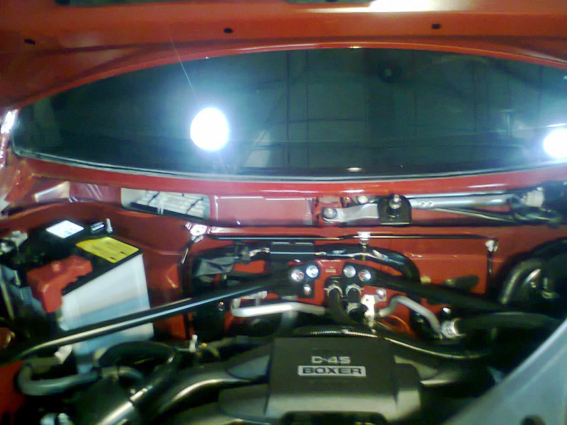

擋火牆,拆吧
黏吧黏吧,制震墊,吸音棉,福士密封膠,全上吧,一層又一層,礙於隔音老闆的商業機密,要求我不得公布照片,所以我無法將施工照片公開於網路上,請見諒,但,基本上車都拆成這樣,不會不做,欺騙車友吧,重點來了,終於完工了,裝好所有配件,輪胎,用扭力板手上喔,所有的釦子,螺絲,一顆都沒少,一顆都沒斷,復原後,一路試車回家,已經是凌晨1點了,隔音心得啊,就是86是部體質不好的車,以施作隔音工程而言,
