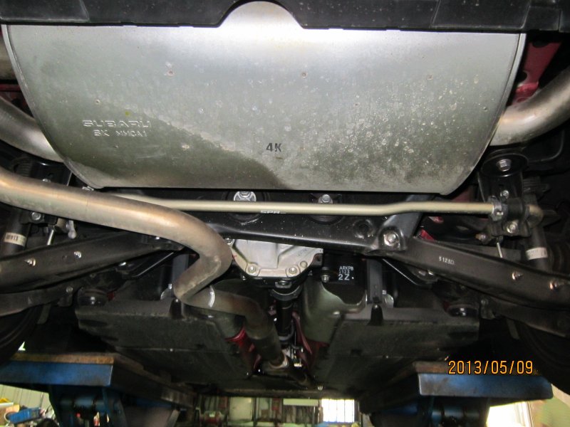

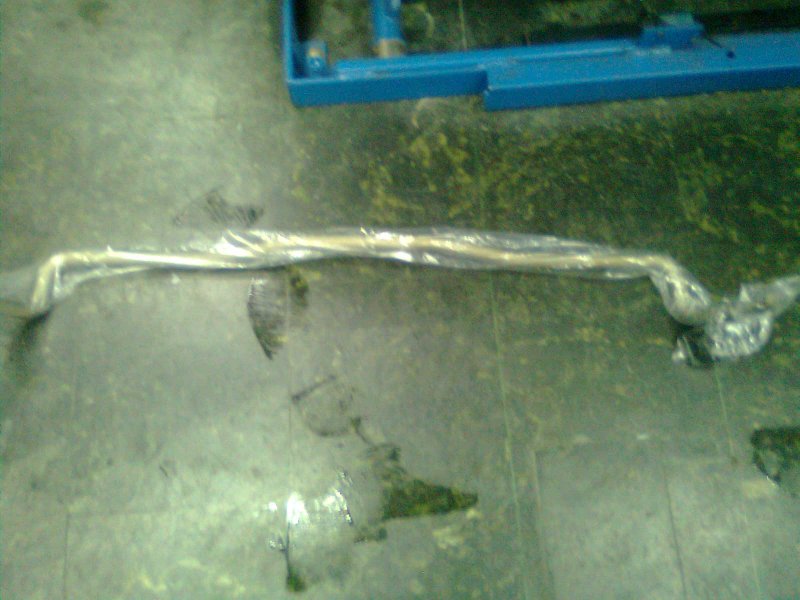

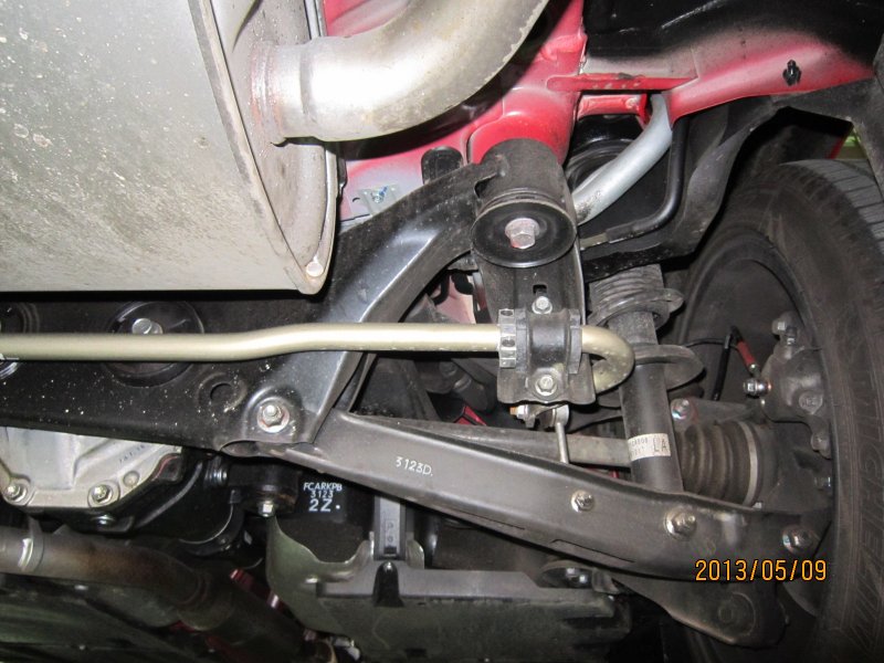

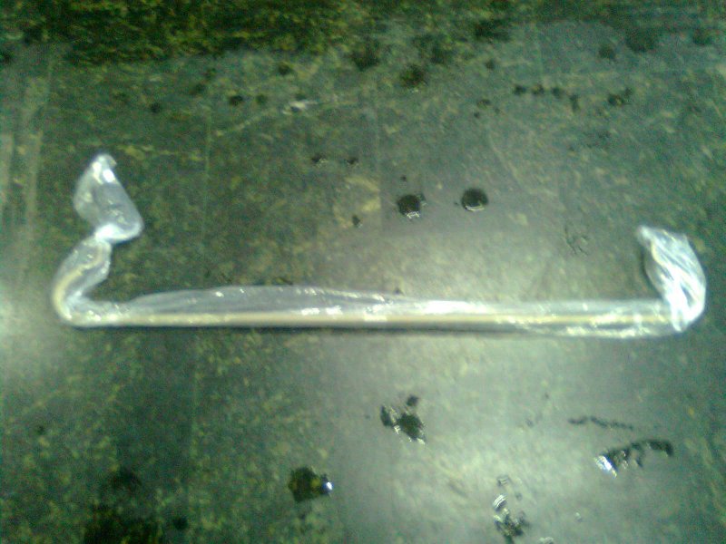

在忙完失望的隔音後,緊接下來改裝防傾桿,目前全車底盤僅改裝副車架襯套而已,前、後上拉桿及底盤拉桿都尚未改裝,避震器、鋁圈、輪胎皆維持原廠設定,會想裝的原因是因為做隔音時,底盤撐起來時,看到那細細的二根防傾桿,感覺如果裝粗一點,應該側傾會改善些吧,其它先不動,舒適度也應該不至於太差吧,所以啦,錢給它開下去吧。
重點是比較粗還比原廠輕,這就厲害了吧
04/13更新:常有車友問我,會不會太粗啊,太硬啦,我是覺得啦,鋁合金是一定比彈簧鋼軟,但是防傾桿是跟李子串鎖在一起的,其實什麼機件都是硬碰硬的話,那怎會有舒適的感覺,要100分的操控極至,可能就剩0分的舒適,鋁合金先天材料屬性就軟一些,適度的變形只為爭取那最重要的Q度,所以我認為26=24,22=20,這樣應該不會太粗了吧,鋁合金的韌性及延展性應該勝過彈簧鋼吧,我猜啦
前26mm
後22mm

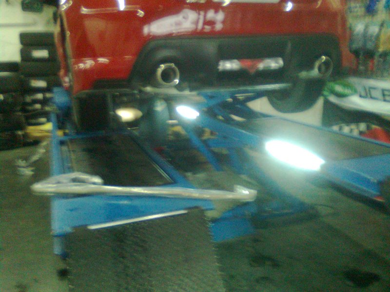

老闆賣力裝吧
裝完後回桃園,不管是高速變換車道還是高速公路殺彎下來,側傾改善不少,搭配原廠避震器使用,不會過硬,不過直線加速是沒差啊,算是蠻實用的改裝,太硬我可受不了,還不錯啦,繼隔音失望後,另一個滿意的改裝,再來,排氣管等我來吧
感謝宜蘭錢伯林大及86老大全程相伴,下次在一起相約來改別的喔

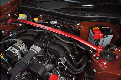

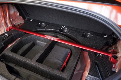

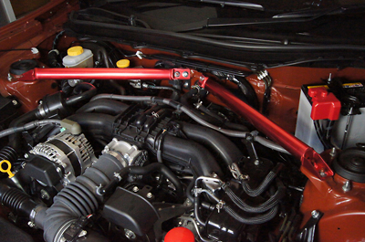

我訂了這3樣加強,如何
