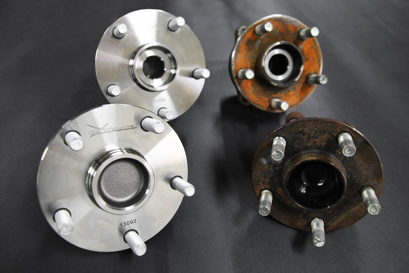

HARDRACE 5*114.3哈姆
HARDRACE 5*114.3哈姆
大小比較

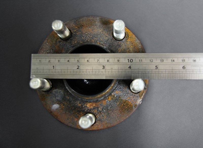

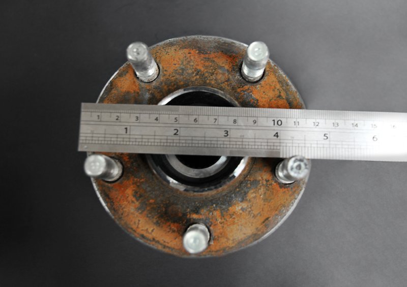

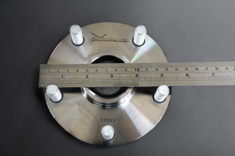

原廠前輪HUB- 外圓直徑約為115mm 2.jpg HARDRACE前輪HUB- 外圓直徑約為140mm
原廠後輪HUB, 外圓直徑約為115mm
HARDRACE後輪HUB- 外圓直徑約為140mm
比比才知道

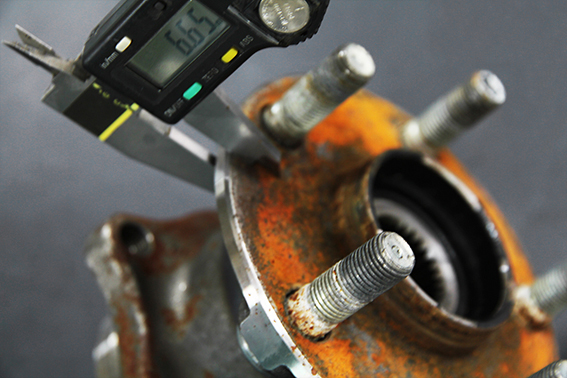

厚度比較
從下圖中可看到HARDRACE在圓盤的厚度上多了原廠將近一倍。!

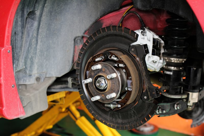

安裝前後
安裝前
我們使用美國螺絲權威 - ARP輪圈加長螺絲 (這是選配喔) - 增加其強度 - 也是為了寬體做準備啦
注意注意: 煞車需要同時升級,因為原廠碟盤不能直接對應,IMPREZA 07- 後STI可以直上喔。
