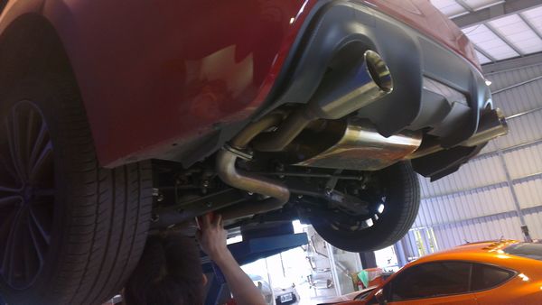

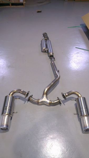

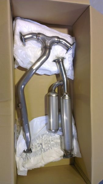

今天 把訂了好久的HKS 美規版本的排氣管中尾段

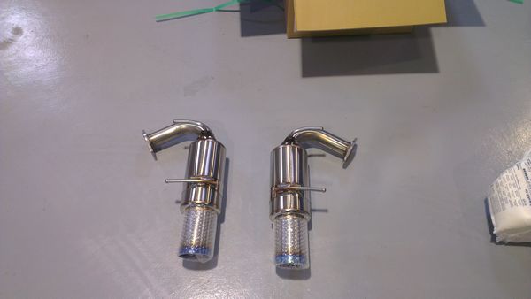

此版本 尾桶變小 變胖
尾出口 改鈦色飾管
口徑比碳纖維飾管加大一些

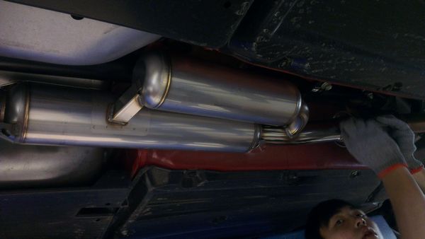

完全的直通  但 沒有嚴重的共振聲
因 中段多了一截調整的側桶  吸收共振聲

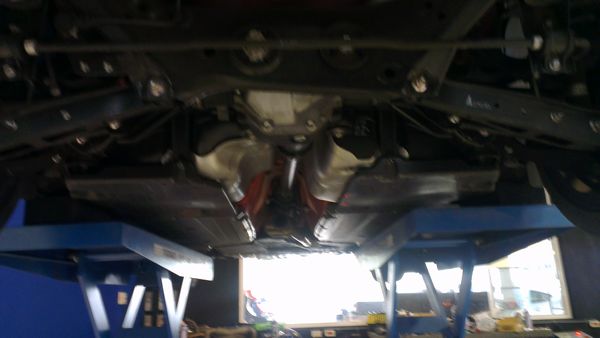

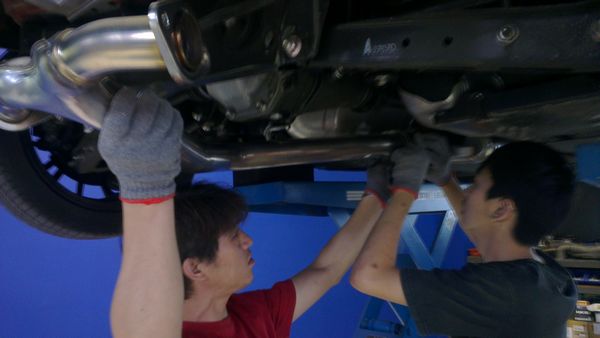

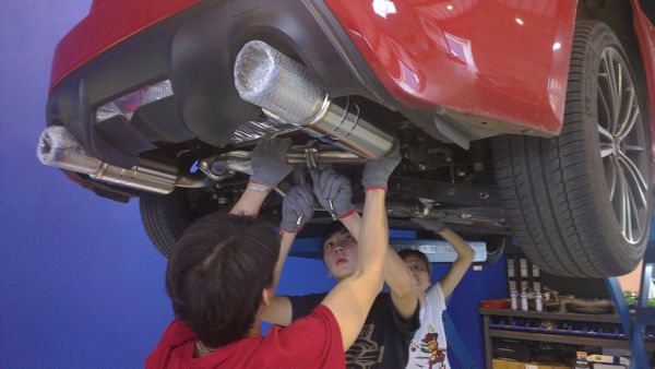

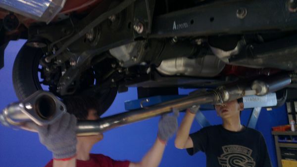

在HKS的熟悉86安裝之下
迅速完工
這組 價格還算是超值
回程開車  開心多了

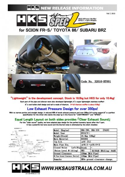

詳細的介紹  可以參考  :
HKS USA官方的型錄:

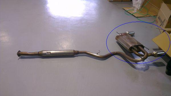

另外  之前原車裝的濱川牌不銹鋼尾消音桶
(有興趣可以跟我聯絡  可以借你試裝聽聲音..但 只比原廠大聲一點點 )

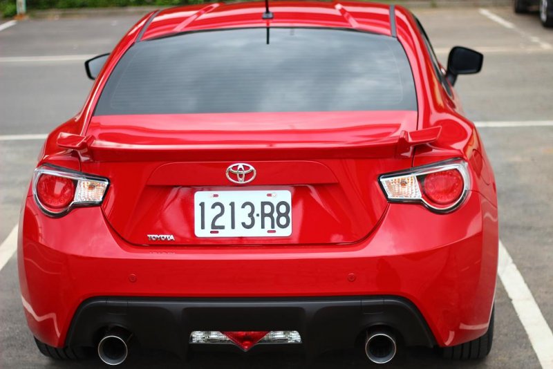

Peter兄,這車牌不會剛好是您的生日吧?
 樓主| 發表於 2013-4-19 20:41 | 顯示全部樓層
這車 是我老婆的
但 生日是我的
